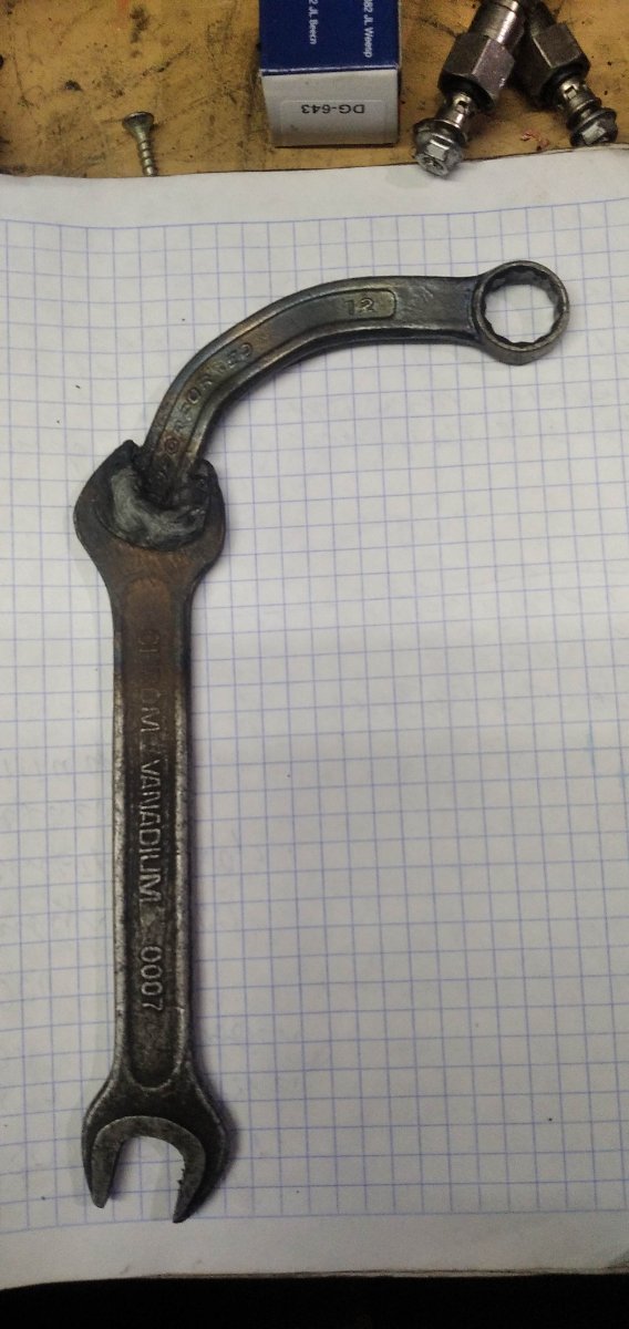

shpuntik1 Опубликовано 26 декабря, 2023 Автор Жалоба Поделиться Опубликовано 26 декабря, 2023 (изменено) При регулировке момента впрыска на 4m40 с механическим ТНВД доступ до гайки крепления ТНВД очень плохой. Головкой с воротком подлезть проблематично. Таким ключом снизу намного проще. Ключ для ослабления гаек крепления ТНВД . Компрессор кондиционера уже давно ампутирован. Изменено 26 декабря, 2023 пользователем shpuntik1 1 1 Цитата Ссылка на комментарий Поделиться на другие сайты Поделиться

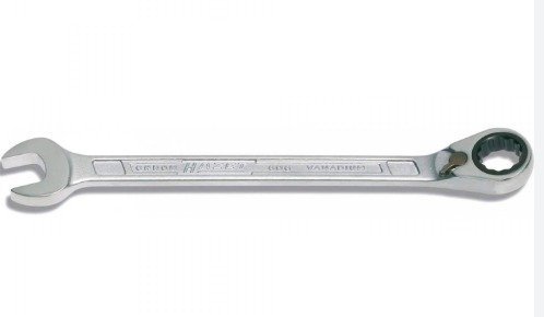

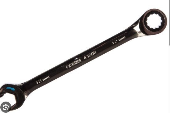

KlimCD Опубликовано 26 декабря, 2023 Жалоба Поделиться Опубликовано 26 декабря, 2023 (изменено) 38 минут назад, shpuntik1 сказал: Таким ключом снизу намного проще. Приспособа, безусловно, полезная и работоспособная. Аригато! Ну, коль уж без разницы - какой ключ испортить сваркой - ИМХО неплохо сделать рожковый с храповиком. Усилие сдвига ключа - достаточное. А уж если с рычажком изменения направления вращения - удобно. Что-то типа этого Изменено 26 декабря, 2023 пользователем KlimCD Цитата Ссылка на комментарий Поделиться на другие сайты Поделиться
slake@altai Опубликовано 26 декабря, 2023 Жалоба Поделиться Опубликовано 26 декабря, 2023 Тоже есть такой ключ в моём арсенале. Да, к гайке крепящей ТНВД у блока фиг подлезешь ))) На фото нижний ключ для откручивания гайки болта крепящего генератор к блоку ))) По поводу "модного" ключа трещётки, да, он конечно упростит работу, да вот только он не встанет на гайку из за отлива ТНВД. 2 Цитата Ссылка на комментарий Поделиться на другие сайты Поделиться
KlimCD Опубликовано 26 декабря, 2023 Жалоба Поделиться Опубликовано 26 декабря, 2023 52 минуты назад, slake@altai сказал: По поводу "модного" ключа трещётки, да, он конечно упростит работу, да вот только он не встанет на гайку из за отлива ТНВД. Если хватает места обычному ключу - встанет и с храповиком. Но без переключалки. Цитата Ссылка на комментарий Поделиться на другие сайты Поделиться
