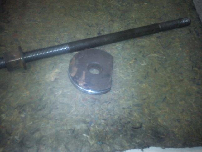

LeshaF Опубликовано 19 января, 2012 Жалоба Опубликовано 19 января, 2012 Привет Вадим! Ну именно «выдирать» ничего не надо. Более приемлем термин «извлечение». Почему было принято решение проделать замену гильзы на первом цилиндре без извлечения двигателя? В данном конкретном случае двигатель был недавно после капремонта. Но случилась такая беда – заклинило иглу в форсунке и она начала лить. Избыточная солярка смывала масляную пленку на цилиндре, поршень начал работать «на сухую». Результат – подранный поршень и кольца, изуродованная гильза. Остальные три цилиндра были в полном порядке. Было изготовлено приспособление, показанное на фото. Основная часть – металлический «блин». Больший диаметр – 93,6 мм (на 0,15 мм меньше посадочного диаметра гильзы в блоке). Меньший диаметр «ступенька», для того чтобы блин отцентровался в гильзе и при выпрессовке не цеплялся за блок 90,8 мм. Толщина «блина» - 20 мм, один край в срезан болгаркой, так как коленвал естественно, не снимался, а завести блин в нижнюю часть Цилиндра мешал балансир. В «блине» по центру отверстие 20 мм, под шпильку 18 мм, С нарезанной резьбой. Технология. Коленвал в этом цилиндре выводим в горизонтальное положении (допустим шатунная шейка справа, балансир слева), сняв перед этим масляную форсунку. Заводим и устанавливаем «блин», вставляем в него шпильку, закручиваем гайку. Сверху на блок устанавливаем подходящий отрезок трубы 100 мм. «центровать» его удобно ориентируясь по четырем отверстиям под болты ГБЦ вокруг цилиндра. На него я сверху положил тормозной диск (под руку попался), на диск – подшипник (полуосевой, от классики), на его внутреннюю обойму опирается верхняя гайка, крутить легче. На фото на гаечный ключ надета длинная труба. Это не потому что нужно страшное усилие – просто так удобней было крутить, стоя снаружи автомобиля. Гильза была без проблем извлечена за 20 минут. Теперь самое интересное. Установка новой гильзы. Естественно встал вопрос, а как же ее Потом отхонинговать по новому поршню? В старый блок, давно демонтированный, была запрессована новая гильза. И отхониногованна по новому поршню. Промеряна. Выпрессована. Далее, при помощи все той же шпильки и двух пластин с отверстиями под шпильку, (нижняя 50 на 100 и толщиной 20 мм, верхняя 100 на 100 мм) гильза была запрессована в цилиндр. Поскольку посадочные отверстия под гильзу в блоках стандартные (если конечно не стояла ремонтная гильза), внутренний диаметр установленной гильзы не изменился, что и показала проверка нутрометром по нескольким точкам. Прикидывая общее время на эту процедуру , а с превеликим запасом ушел световой день, Получилась громадная экономия времени и трудозатрат, связанных с извлечением двигателя, разборкой, и последующей промывкой и продувкой всех каналов после замены и хонингования гильзы. С моей точки зрения, таким методом можно заменить все гильзы. Единственно, для 4-го цилиндра придется в вертикальной части моторной перегородки просверлить отверстие под выход шпильки при выпрессовке. Я работал без помощника, а если таковой будет, то в "блине" можно сделать отверстие с резьбой под шпильку, а гайку в верхней части шпильки приварить. Тогда при выпрессовке гильзы шпилка будет уходить вниз а не вверх, и перегородку трогать не надо. Помощник - для того чтобы снизу придержаь "блин" в цилиндре, пока сверху устанавливается труба и вворачивается шпилька. И последнее. К модераторам. Прошу прощения за этот пост здесь, по-моему ему место во "все что под капотом". Цитата

vadim66nt Опубликовано 19 января, 2012 Жалоба Опубликовано 19 января, 2012 у меня тоже сделана подобная приспособа, но мы пользуемся ей только при перепрессовке мокрых гильз... сухие гильзы(как на 4Д56) запрессовываются с преднатягом причем довольно существенным и при запрессовке гильза(довольно тонкая) деформируется (со многими расточниками разговаривал по этому поводу) поэтому мы так не делаем... Цитата
LeshaF Опубликовано 19 января, 2012 Жалоба Опубликовано 19 января, 2012 На 4D56 натяг 0.12, на такой уж "срашный". Тоже были сомнения. Но промеры показали - деформации нет. Наш местный гуру, расточник с 40-летним стажем и подсказал такое решение. Сам он неоднократно делел такую процедуру на различных двигателях (установка заранее отхонингованной гильзы). А он такой - помоему даже сигарету микрометром проверит! Цитата

vadim66nt Опубликовано 19 января, 2012 Жалоба Опубликовано 19 января, 2012 в принципе в продаже есть и хонингованые гильзы, смысл так извращаться с двойной гильзовкой... кстати приспособа удобная а вот наш вариант-крепится к блоку родными болтами головы только шайбу чёто сходу не нашел Цитата
