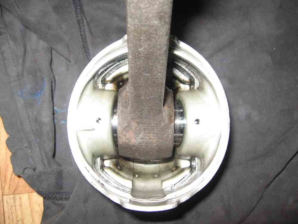

Andrew28 Опубликовано 25 ноября, 2006 Жалоба Поделиться Опубликовано 25 ноября, 2006 И у помпы производительность другая и ещё отличия. Единственное, что наверно сделали первой у Деды, так это турбина с жидкостным охлаждением. Фото поршней приклеиваю, надеюсь какой куда поймёшь. Вот второй (ПЫЖ). Цитата Ссылка на комментарий Поделиться на другие сайты Поделиться
kva Опубликовано 26 ноября, 2006 Жалоба Поделиться Опубликовано 26 ноября, 2006 Спасибо правый от 56Т у меня помойму такие как на левой. Цитата Ссылка на комментарий Поделиться на другие сайты Поделиться
Andrew28 Опубликовано 27 ноября, 2006 Жалоба Поделиться Опубликовано 27 ноября, 2006 И правый и левый от 56Т :D . Только левый от 56Т Делы, а правый от 56Т Пыжа. Ибо есть ещё вариант 56 и не Т . Цитата Ссылка на комментарий Поделиться на другие сайты Поделиться
mjack Опубликовано 11 февраля, 2007 Жалоба Поделиться Опубликовано 11 февраля, 2007 Про помпу маслянный насос слышал а какие отличия по поршневой? Во всех книжках встречал что поршни и кольца начиная с 55ых есть для турбо и нетурбо но турбо подходят ко всем те основное отличие канавки и кольца у турбо в сечении тропеция.А какие еще бывают? Я себе когда покупал так у меня на коробке написано было что 4д55 турбо канавки как в книжке трапецией или как бы конусом. да отличия именно в кольцах ..точнее в их сечениях. Других отличий нет . И поршни и шатуны и коленвал одинаковы. Кстати я переставлял двигатель с делики на паджеро. Все навесное менять пришлось. А так встал куда он денется. Цитата Ссылка на комментарий Поделиться на другие сайты Поделиться
