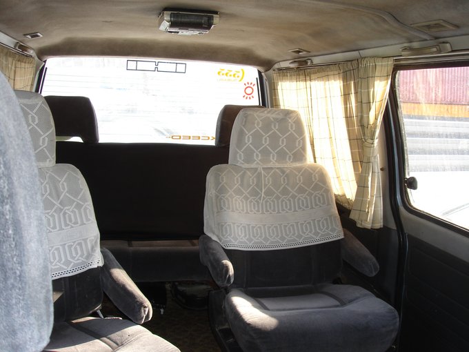

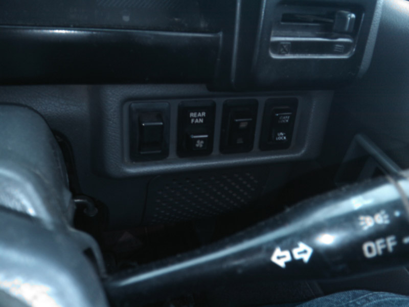

Quat Опубликовано 23 января, 2011 Жалоба Опубликовано 23 января, 2011 (изменено) Вопрос, что за кнопочка слева от выключателя заднего отопителя? Если не родная, буду искать что такое, но ничего не происходит, катапульты нет. И еще вопрос, сзади на потолке, висит такая большая штука, типа какой-то очиститель и в него встроен большой фонарь, что за зверь такой? И как его снять, весь разобрал, а как корпус снять не понял... Изменено 23 января, 2011 пользователем Quat Цитата
ММС455 Опубликовано 23 января, 2011 Жалоба Опубликовано 23 января, 2011 Кнопка замка задней двери,у меня она Цитата
dim231179 Опубликовано 23 января, 2011 Жалоба Опубликовано 23 января, 2011 На фото кнопка зандей двери тоже есть, но она самая правая. Данная кнопка на родную не похожа. Цитата
Quat Опубликовано 23 января, 2011 Автор Жалоба Опубликовано 23 января, 2011 не, от замка правее... эта ненаю что. ну да, на стандарт не очень походит.. вообще много лишних проводов каких-то... еще вопросик, и на делике кирпиче есть значок накала свечей на панеле? То определяю только по реле... видно лампа сгорела или чет еще Цитата
mitsubaric69 Опубликовано 23 января, 2011 Жалоба Опубликовано 23 января, 2011 не, от замка правее... эта ненаю что. ну да, на стандарт не очень походит.. вообще много лишних проводов каких-то... еще вопросик, и на делике кирпиче есть значок накала свечей на панеле? То определяю только по реле... видно лампа сгорела или чет еще на панели приборов есть значек ,накала свечей ,изображен в виде кипятильника.в твоем случае если реле челкает то перегорела лампа скоере всего. Вопрос, что за кнопочка слева от выключателя заднего отопителя? Если не родная, буду искать что такое, но ничего не происходит, катапульты нет. И еще вопрос, сзади на потолке, висит такая большая штука, типа какой-то очиститель и в него встроен большой фонарь, что за зверь такой? И как его снять, весь разобрал, а как корпус снять не понял... там три кнопки ..помимо заднего отопителя ,...замок двери задней ,обогрев заднего стекла ..и включение туманок. Цитата
N181 Опубликовано 23 января, 2011 Жалоба Опубликовано 23 января, 2011 У меня (слево на право):ПРОТИВОТУМАНКИ,зад.печка,обогрев зад.стекла,зад.дверь. Значок есть, если глянуть "под углом" на панель, то будет видно. Цитата
Quat Опубликовано 23 января, 2011 Автор Жалоба Опубликовано 23 января, 2011 да. спасибо за ответы, проверю все лампы, у меня на туманки пультик есть... видимо это кнопка просто заглушка, завтра узнаю. а как насчет салонного фонаря? в книги не нашел такого... Цитата
N181 Опубликовано 23 января, 2011 Жалоба Опубликовано 23 января, 2011 а как насчет салонного фонаря? в книги не нашел такого... фото, пжалста. Цитата
mitsubaric69 Опубликовано 23 января, 2011 Жалоба Опубликовано 23 января, 2011 да. спасибо за ответы, проверю все лампы, у меня на туманки пультик есть... видимо это кнопка просто заглушка, завтра узнаю. а как насчет салонного фонаря? в книги не нашел такого... судя по нику ,у тебя низкая крыша ,кроме выводов кондишина ,и салонного фонаря ,там не чего нет , лучше конечно фото ,и подробно что желаешь сделать...? Цитата
Quat Опубликовано 23 января, 2011 Автор Жалоба Опубликовано 23 января, 2011 хорошо, сделаю завтра фото той фигни, крыша низкая, хочу снять этот очиститель, интересно, да и не работает... фильтр там был.. правда черный, уронил, выпало много грязи... это реально очиститель, там на фонаре 3 кнопки, 1я работа фонаря, 2я скоростя очистителя и 3я режим работы, принудительно, выключен, авто (там какой-то датчик типа проволочки), идет к нему проводок мягкиий, толщина проволочки как булавка или чуть тоньше, длинна ну см 2... интересно от чего он включается. может кто понял что за штука такая? комплектация не знаю какая, в салоне 2 кресла (крутятся) и диван на уровне задней оси Цитата
N181 Опубликовано 23 января, 2011 Жалоба Опубликовано 23 января, 2011 фильтр там был.. правда черный, уронил, выпало много грязи... это реально очиститель, там на фонаре 3 кнопки, 1я работа фонаря, 2я скоростя очистителя и 3я режим работы, принудительно, выключен, авто (там какой-то датчик типа проволочки), идет к нему проводок мягкиий, толщина проволочки как булавка или чуть тоньше, длинна ну см 2... интересно от чего он включается. может кто понял что за штука такая? Возможно самоустановленный ароматизатор-ионизатор-нейтрализаторзапаха, выполненный в виде салонного фонаря. Цитата
Quat Опубликовано 23 января, 2011 Автор Жалоба Опубликовано 23 января, 2011 (изменено) тогда его ставили в японии... в общем завтра сфотаю. основной вопрос как снять... возможно она на защелках.. тянул. боялся сломать... Изменено 23 января, 2011 пользователем Quat Цитата
dim231179 Опубликовано 23 января, 2011 Жалоба Опубликовано 23 января, 2011 (изменено) Комплектация у тебя Супер Эксцид. У меня тоже стоит такой фонарь, он штатный на Супер Эксцидах, он гоняет через себя воздух очищая его, я в него вонючку вставил и теперь удобно бытро салон наполняется запахом вонючки. Еще он предупреждает звуком, когда не выключишь вентилятор в нем и откроешь дверь, а еще в нем есть приглушенный зеленый свет очень удобный в определенной обстановке. Так же в нем свроена система антидым, для курильщиков, датчик-проволочка это ионизатор. Фонарь этот я снимал, крепление в нем изнутри, два или три самореза, только салон прогрей хорошо, а то пластик на морозе хрупкий. Изменено 23 января, 2011 пользователем dim231179 Цитата
Quat Опубликовано 23 января, 2011 Автор Жалоба Опубликовано 23 января, 2011 у меня там сеточка слегка поломана уже( вообще эта штука не работает( хотел снять, сделал так, снял фонарь, открутил корпус, не увидив лишних болтов, снял вентилятор, уже темнело, может не заметил, но ничего больше я там не увидел... потянул за него, крепления судя по всему по бокам... конечно на свету попробую еще разок, хотелось бы его восстановить конечно... а он к зажиганию привязан или постоянно выключать нужно? Цитата

Traweller Опубликовано 26 января, 2011 Жалоба Опубликовано 26 января, 2011 Да нет её там лампы накала свечей, я по щелчку реле определяю. Вместо кнопки у меня переключатель туманок. Цитата
Quat Опубликовано 26 января, 2011 Автор Жалоба Опубликовано 26 января, 2011 да с кнопкой я разобрался... странно что нету лампы, не критично, но не удобно... Цитата

dim231179 Опубликовано 27 января, 2011 Жалоба Опубликовано 27 января, 2011 к зажиганию лампа-ионизатор не привязаны, питание на нее подается постоянно, так же работает на открытие дверей-загорается свет. Цитата
Quat Опубликовано 28 января, 2011 Автор Жалоба Опубликовано 28 января, 2011 вот фотка того прибамбаса, пока так и не снял... Цитата
Sakh-ExpLOreR Опубликовано 28 января, 2011 Жалоба Опубликовано 28 января, 2011 Вопрос, что за кнопочка слева от выключателя заднего отопителя? Если не родная, буду искать что такое, но ничего не происходит, катапульты нет. И еще вопрос, сзади на потолке, висит такая большая штука, типа какой-то очиститель и в него встроен большой фонарь, что за зверь такой? И как его снять, весь разобрал, а как корпус снять не понял... Крайная левая кнопка,это заглушка,на ней проводов нет!Ты у нас делику купил!Пиши в личку если есть вопросы по ней! Цитата
Sakh-ExpLOreR Опубликовано 28 января, 2011 Жалоба Опубликовано 28 января, 2011 Крайная левая кнопка,это заглушка,на ней проводов нет!Ты у нас делику купил!Пиши в личку если есть вопросы по ней! А и ещё!Это байда на потолке,родная,с Японии!Ты кстати не пугайся,там за водительским сиденьем есть тумблер,он отключён!Это мы делали как противоугонку! Цитата

Quat Опубликовано 28 января, 2011 Автор Жалоба Опубликовано 28 января, 2011 во блин, не ожидал встретить, про тумблер допер, как и про кнопку, очиститель видимо сдохший и почему у него провода перекручины не японцами Цитата
