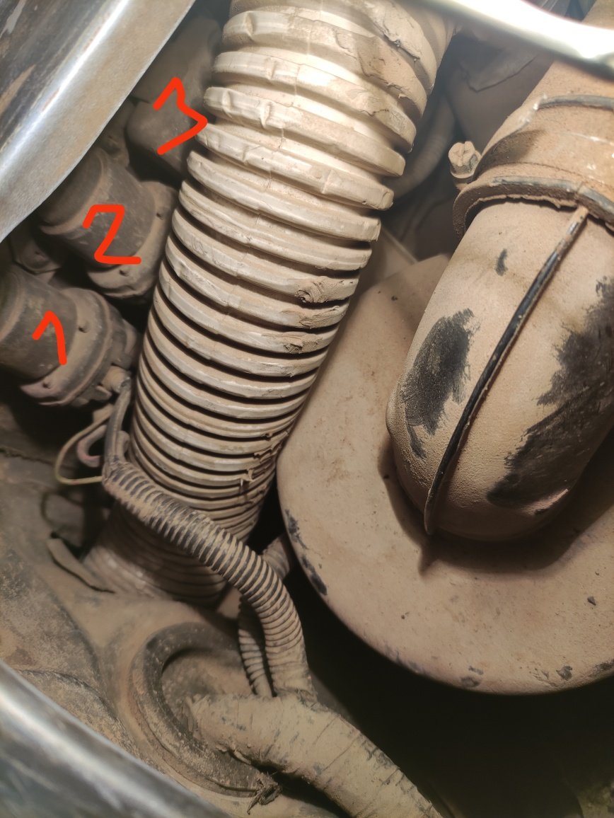

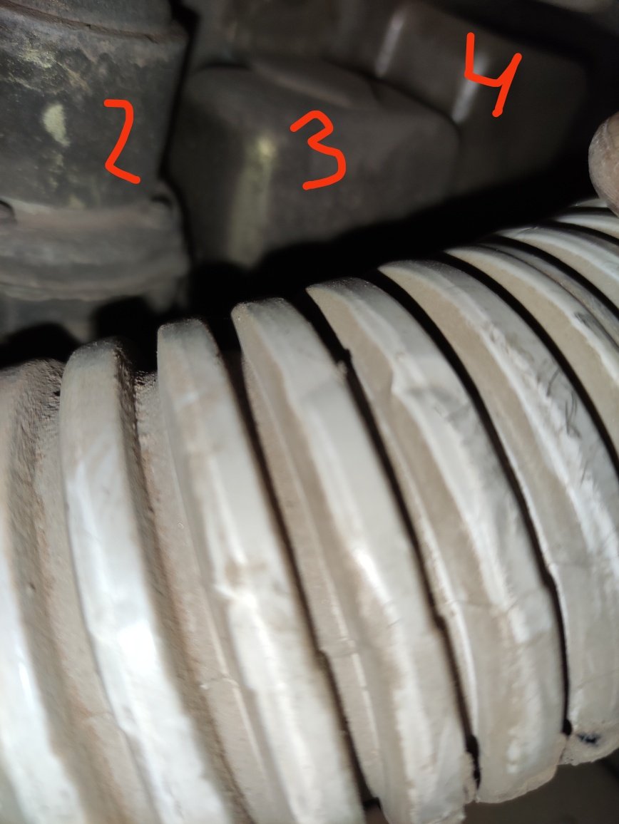

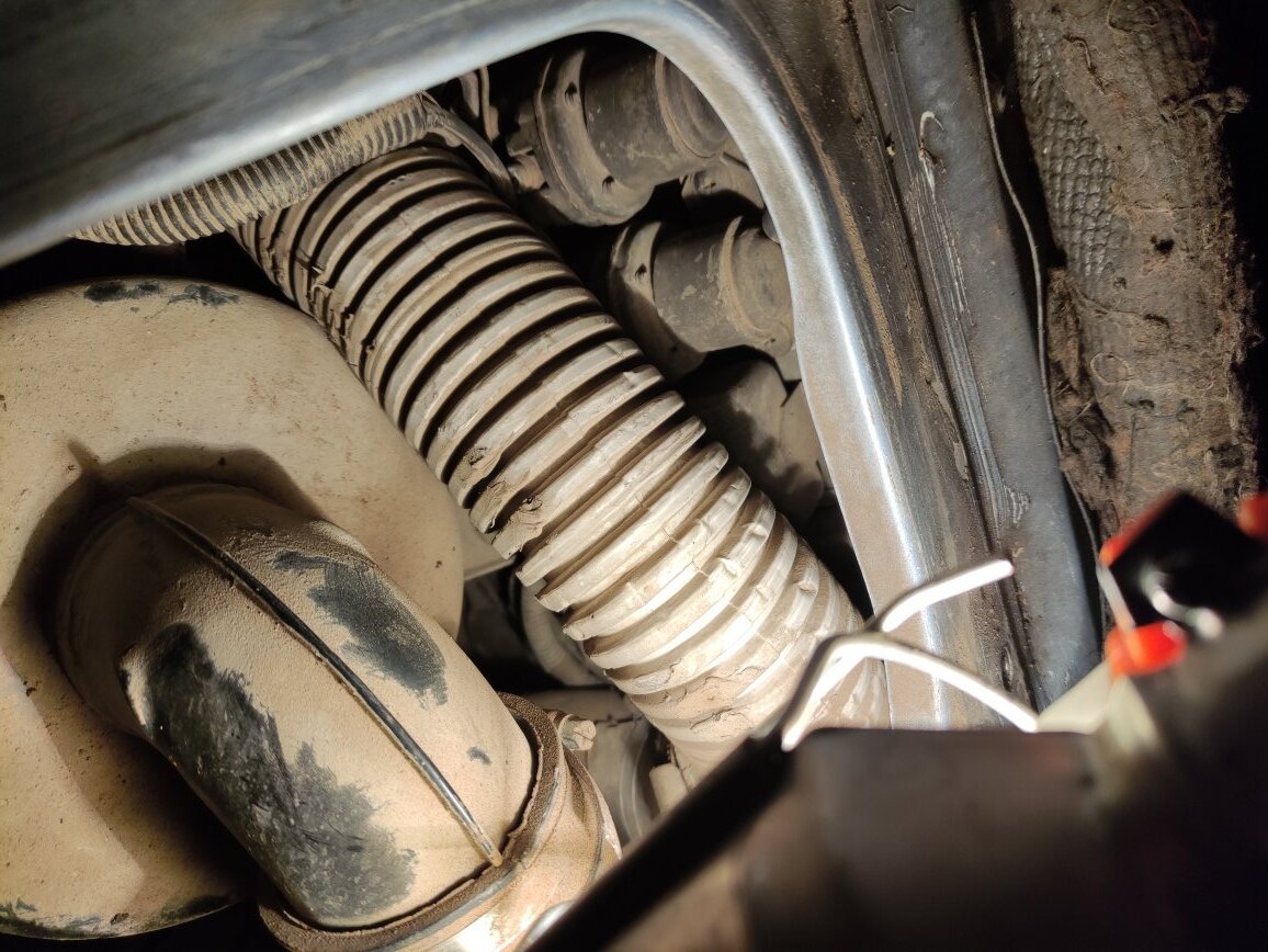

Ван-Грох Опубликовано 10 апреля, 2023 Жалоба Опубликовано 10 апреля, 2023 (изменено) В 09.04.2023 в 21:47, Акакий сказал: Думаю, что можно определить какие свечи должны стоять. Для этого надо под водительскую сидуху заглянуть, та что справа. Если там три релюхи в ряд, то 6 вольт, если две, то 12. Я даже фото выкладыаал в свое время, но тему не помню. Да и смена движка форума могла их сожрать. Посмотри, сфотай, выложи, поглядим, может поможем чем. Всех благ. Вопчем залез сегодня под сидуху. Я себе слабо представляю как выглядят релюхи, но там четыре коробочки присобачено, две цилиндрической и две кубической формы. Провода идут ко всем. Шланг воздухозаборника мешает увидеть четвёртую коробочку, снимать не стал, на съёмном гараже после работы шибко не разгуляешься, но если надо, завтра сдёрну и его. Изменено 10 апреля, 2023 пользователем Ван-Грох Цитата

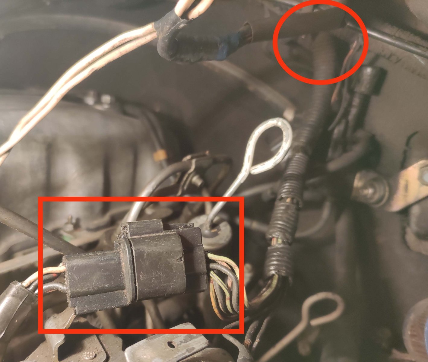

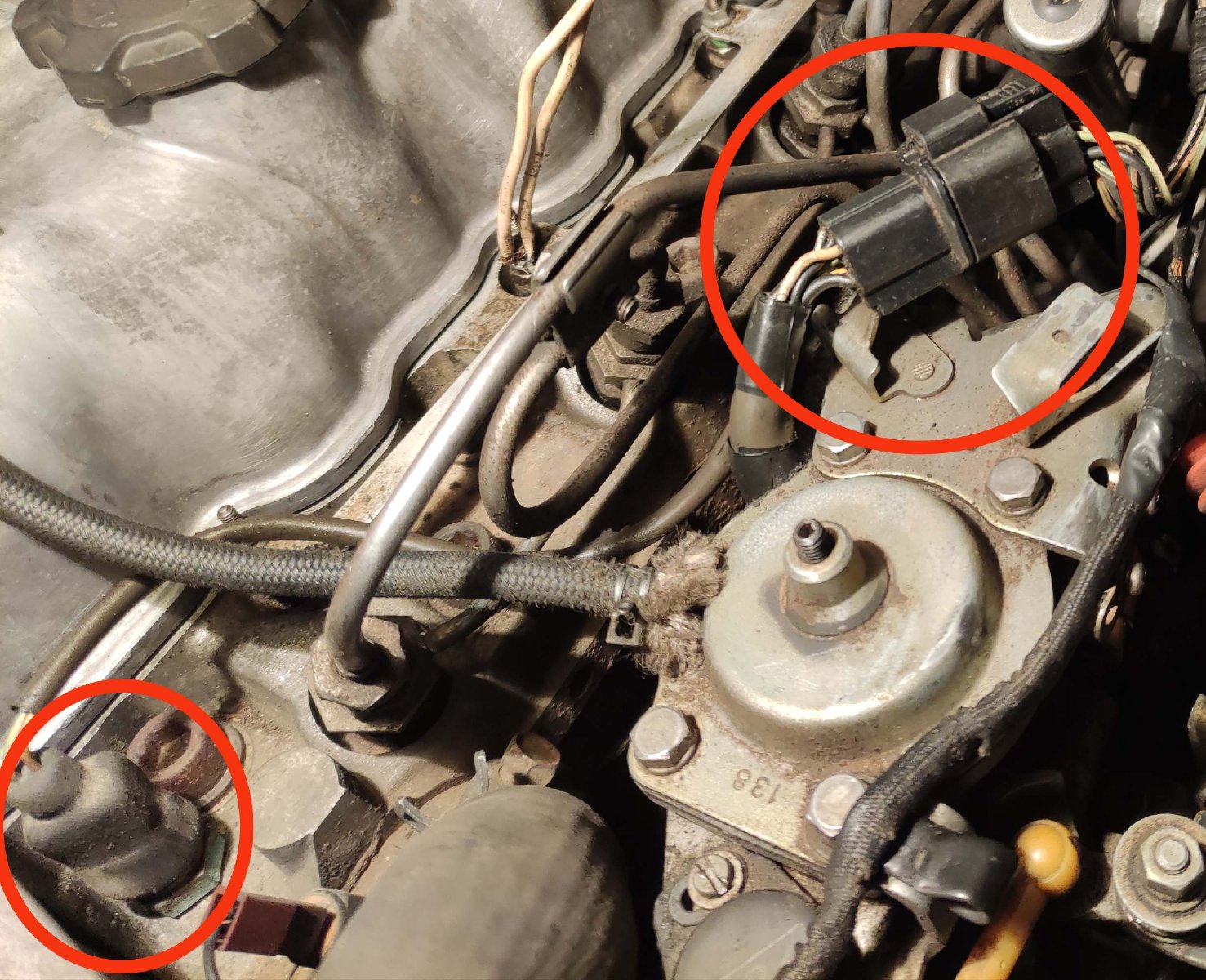

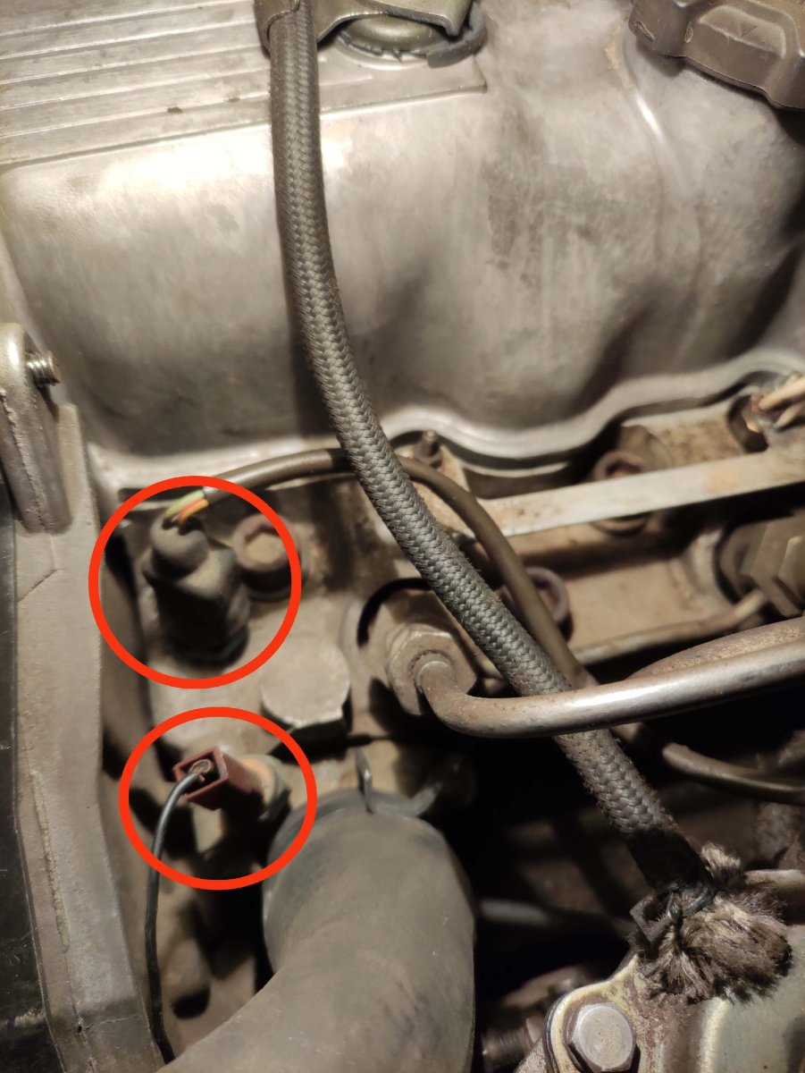

Ван-Грох Опубликовано 10 апреля, 2023 Жалоба Опубликовано 10 апреля, 2023 14 часов назад, михалыч алт сказал: Датчик температуры стоит на головке блока (недалеко от ТНВД). Двух-контактный. Один контакт идёт на указатель температуры (на панели приборов), второй контакт идет на блок управления свечами накала. Есть в том-же районе ещё один датчик температуры (практически рядом находятся) одно-контактный. Но он нужен для кондиционера. Мне кажется, я правильно нашёл датчики по вашим ориентирам ) Верхний на фото двухконтактный, он, похоже, нам и нужен, нижний пока нет ибо компрессор кондея всё равно умер... Провода от него приходят на вот этот разъём: Цитата

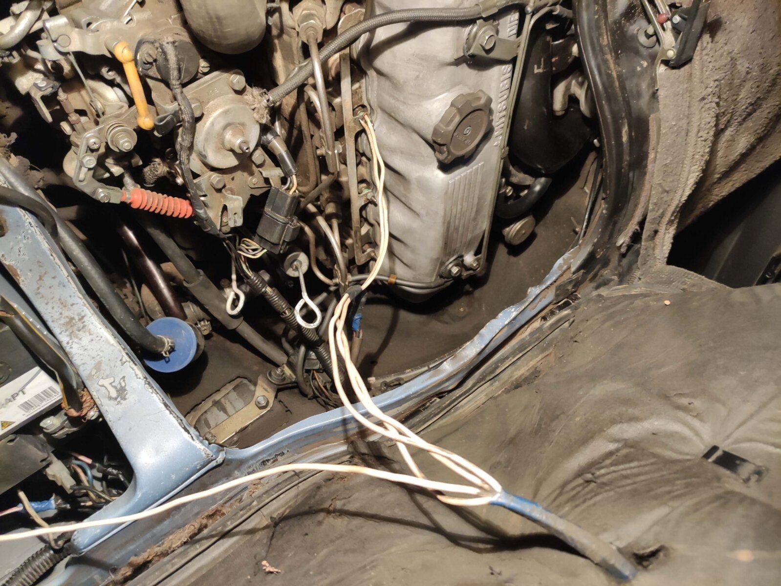

Ван-Грох Опубликовано 10 апреля, 2023 Жалоба Опубликовано 10 апреля, 2023 А с разъёма тонкая гофра уходит в салон, правда концов её, в виду нехватки времени, я пока не нашёл. Но подозреваю, что идёт она в "бункер" воздушного фильтра, где коннектится с реле, а оттуда идёт а кому и на приборную панель. Кстати о "соплях". Так выглядит подключение к шине свечей накала. Как по мне, так мрак полный ( Изображение перевернулось, но, полагаю, общая картина понятна. Цитата

Aeroradist Опубликовано 16 апреля, 2023 Жалоба Опубликовано 16 апреля, 2023 В 08.04.2023 в 21:20, Ван-Грох сказал: Может подскажете, какие свечи накала должны изначально стоять на 4d56, 6 или 12V? Судя по твоим фоткам, у тебя 6 вольтовая система накала. Две круглые силовые релюхи идут на свечи, третья квадратная это коммутация стартера, четвертая коробка это добавочный резистор (делает из 12 вольт 6). Свечи должны стоять на 6.2 вольт 1 Цитата
Ван-Грох Опубликовано 16 апреля, 2023 Жалоба Опубликовано 16 апреля, 2023 (изменено) 4 часа назад, Aeroradist сказал: Судя по твоим фоткам, у тебя 6 вольтовая система накала. Две круглые силовые релюхи идут на свечи, третья квадратная это коммутация стартера, четвертая коробка это добавочный резистор (делает из 12 вольт 6). Свечи должны стоять на 6.2 вольт О, большое спасибо за ответ! Скажите, всё-таки какие свечи лучше 12V или 6V? Мне говорят, что шестивольтовые не нужно будет греть кнопкой (которой на автомобиле нет изначально, но есть приколхоженая), а нагреваться они будут прямо с началом работы стартера, т.е. в момент запуска двигателя, и нужную температуру выдадут сразу. Это верно? Изменено 16 апреля, 2023 пользователем Ван-Грох Цитата
Lekar Опубликовано 16 апреля, 2023 Жалоба Опубликовано 16 апреля, 2023 6 вольтовые не возможно греть кнопкой. Так как их алгоритм работы такой, на них подаётся через первое реле 12В они быстро разогреваются, а потом на них подаётся те же 12 В, но через другое реле2 с добавочным резистором 4, поэтому до них доходит 6-7В, что поддерживает их нагрев. С кнопкой тут не прокатит ибо длительная подача 12В их убьет, а 6 вольт их не разогреет. Цитата
