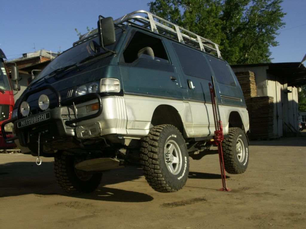

Гость Евген Прикубанский Опубликовано 25 июня, 2011 Жалоба Поделиться Опубликовано 25 июня, 2011 Сегодня завершили первую часть проекта "Кирпич-монстрик для Евгена" Приехал я такой А уехал вот такой Колеса выросли на три размера, хотя и 33 легко бы встали, но остановились на 32-х, лифт 7 см, образовался шноркель и лебёдка... Ну и ещё много каких толковых мелочей и поменянных деталей, типа рессор и амориков да и умершей сигнализации... Особенно хороши подножки вдоль бортов за которые можно джечиться и которыми можно иногда деревья в лесу расталкивать, они же силовая защита бака и агрегатов... )) Спасибо Володе и Сергею!!! И у нас ещё полно разных идей, типа заднего сивого обвеса для джека, дополнительного бака, стационарной установки второго аккумулятора, компрессора и ресивера... Хорошо что есть такое место где можно не просто реализовать потребности, а творчески их взростить )) Завтра с утра отправляюсь на сход-развал и на ходовые испытания... Цитата Ссылка на комментарий Поделиться на другие сайты Поделиться

Гость Евген Прикубанский Опубликовано 1 июля, 2011 Жалоба Поделиться Опубликовано 1 июля, 2011 (изменено) Да уж сегодня мы порогам дали по полной... Установили заднюю часть обвеса от ТСТ... Ну мощная штуковина, теперь джечить можно всю корму сразу )) И подключили лебедь!!! Всё сделано - с любовью... Володе и Сереге - огромное человеческое спасибо за то что поработали с моей машинкой и сделали из неё человека )) Ну и просто, за классное человеческое общение... В первой части проекта "Превращение паровозика из Ромашково в парамострик от ТСТ" было сделано: лифт 7см, с заменой сайлентблоков, рессор, амотризаторов и ещё всякой мелочёвки, установлены колёса большего размера и подготовленны для этого арки, установлен шнорк, приведён в человеческий вид и покрашен кенгурин, установленна в потай лебёдка, установлены силовые пороги и задний бампер, заменены тросик спидометра и сигнализация... В планах модернизировать защиту агрегатов и баков на брюхе, установить брызговики и фендера от ТСТ, сделать дополнительные баки и ящики, установить стационарный ресивер и т.д. и т.п. К тому же мне дали поиграться в "Народную мастерскую", я сам себе багажник собрал и хабы установил. Ничего серьёзного, но я был счастлив, что есть возможность самому повозиться с машинкой )) И важно, что когда есть время можно поучаствовать в работе над машиной, увидеть что, как, к чему, чтобы потом в экспедиции знать куда чего... И ребята нормально у присутствию заказчика относятся... И даже некоторые идем воспринимают всерьёз )) Спасибо ТСТ!!! От меня и моего "Парамонстрика" )) Изменено 1 июля, 2011 пользователем Евген Прикубанский Цитата Ссылка на комментарий Поделиться на другие сайты Поделиться

Гость Евген Прикубанский Опубликовано 3 июля, 2011 Жалоба Поделиться Опубликовано 3 июля, 2011 Сегодня поносился на "Парамонстике" от ТСТ по полевым и лесным дорогам. Машина стала явно меньше козлить... Сказываются подтянутые торсионы и новые рессоры с амортизаторами... Там где раньше я подлетал сейчас прохожу ровно... Только ради этого стоило затевать перстройку... На улице сегодня было 35-37, я наваливал газку по трассе чтобы посмотреть на сколько критично для нагрева двигателя 32-е лапти... 60 - 80 км/ч стрелка стоит ниже половины, 80-110 км/ч по центру, 80-100 в гору поднимается выше половины и замирает... В общем по температуре не на много отличается от того как вёл себя двигло на стандартных колёсах... С приёмистосью, понятно - дело потупее всё стало, хотя и раньше было не блестяще... Т.е. ещё нужно привыкнуть правильно с новыми лаптями на трассе управляться... Цитата Ссылка на комментарий Поделиться на другие сайты Поделиться
