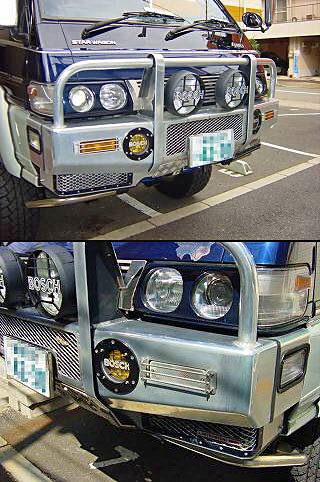

Гость Paganell Опубликовано 17 ноября, 2006 Жалоба Поделиться Опубликовано 17 ноября, 2006 HARU мне кажется на фото которое ты повесил- лиловой кенгурятник, а не бампер А вот на фото повешенном Сергей и сын-ом именно бампер. Тока учти что по закону если такая приблуда на машине не стояла изначально а была сделанна хозяином то она должна быть обтянута мягким материалом! я такое гдето слышал. Для безопасности пешеходов. Маразм конечно но всётаки . Цитата Ссылка на комментарий Поделиться на другие сайты Поделиться
Сергей и сын Опубликовано 17 ноября, 2006 Жалоба Поделиться Опубликовано 17 ноября, 2006 HARU мне кажется на фото которое ты повесил- лиловой кенгурятник, а не бампер А вот на фото повешенном Сергей и сын-ом именно бампер. Тока учти что по закону если такая приблуда на машине не стояла изначально а была сделанна хозяином то она должна быть обтянута мягким материалом! я такое гдето слышал. Для безопасности пешеходов. Маразм конечно но всётаки. Я тоже читал,что дуга должна быть обтянута мягким материалом. Цитата Ссылка на комментарий Поделиться на другие сайты Поделиться

HARU Опубликовано 18 ноября, 2006 Автор Жалоба Поделиться Опубликовано 18 ноября, 2006 HARU мне кажется на фото которое ты повесил- лиловой кенгурятник, а не бампер А вот на фото повешенном Сергей и сын-ом именно бампер. Тока учти что по закону если такая приблуда на машине не стояла изначально а была сделанна хозяином то она должна быть обтянута мягким материалом! я такое гдето слышал. Для безопасности пешеходов. Маразм конечно но всётаки . Во первых, кто скажет что она не стояла изначально А во вторых, я у наших джиперов узнавал, нужно покрыть бампер 4-8 слоев антигравия и полимерное покрытие готово. Я на неделю пропадаю уезжаю в Братск и Усть-Илимск. жду еще фоток, у кого есть. Есть опыт - японский - для L300 и австралийский - для L400!!! Я прмерно про такое и думал, только не хотелось заморачиваться с габаритами. А который вывесил, тот от паджеры, мне понравилась там защита фар (после замены 2 правых и 1 левой) Цитата Ссылка на комментарий Поделиться на другие сайты Поделиться
SHERIFF Опубликовано 18 ноября, 2006 Жалоба Поделиться Опубликовано 18 ноября, 2006 "А который вывесил, тот от паджеры, мне понравилась там защита фар (после замены 2 правых и 1 левой)" - а защитить сеткой нацепив на штатный кенгур? про L400: Цитата Ссылка на комментарий Поделиться на другие сайты Поделиться

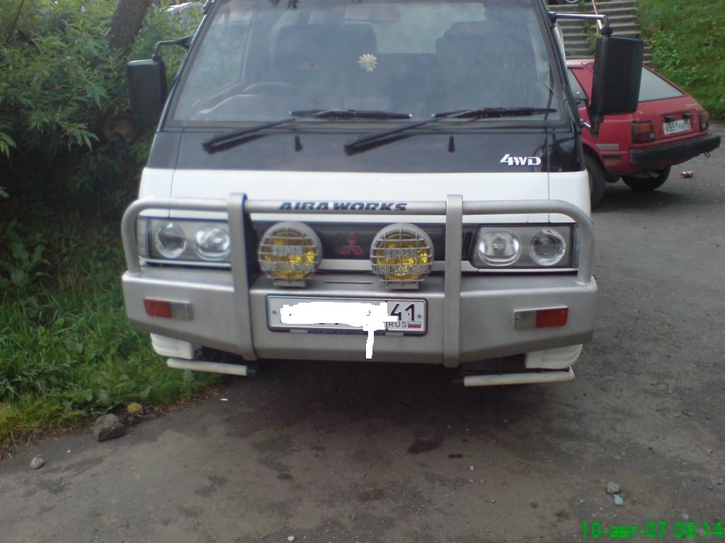

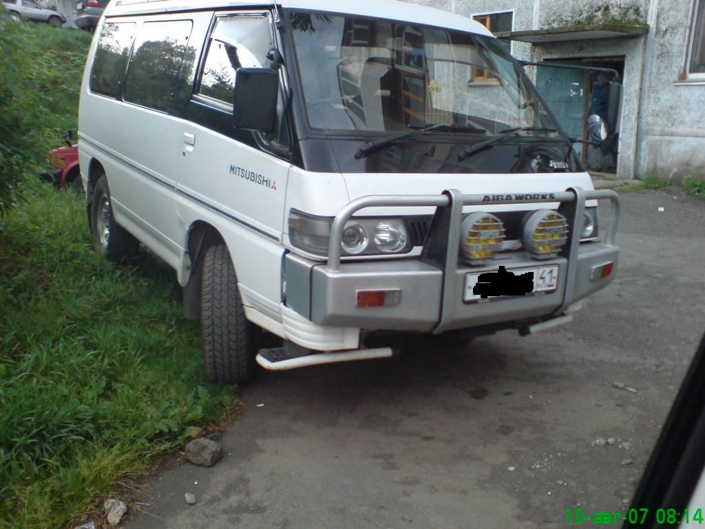

Bummer Опубликовано 1 августа, 2008 Жалоба Поделиться Опубликовано 1 августа, 2008 Вот мой вариант, уже почти доделали. Если кого заинтересует такой вариант, могу выслать чертежи, но только после того как сам закончу, так как там много ньюансов, которые нужно еще подгонять. На фото не я вот еще и еще и последняя Цитата Ссылка на комментарий Поделиться на другие сайты Поделиться

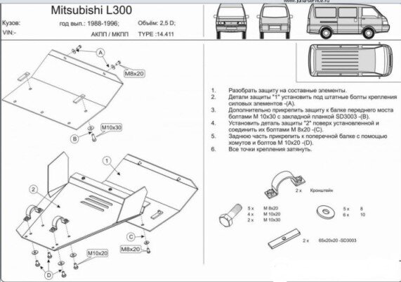

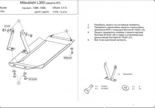

HOH Опубликовано 23 августа, 2009 Жалоба Поделиться Опубликовано 23 августа, 2009 Вот уже готовые решения защиты картера и коробки на кирпич, есть так же и на булку! В Москве ценники на сайте! защита двигателя 4000р, коробки 1500р. толщина 3мм. Цитата Ссылка на комментарий Поделиться на другие сайты Поделиться
Demiurge Опубликовано 23 августа, 2009 Жалоба Поделиться Опубликовано 23 августа, 2009 HOH, а сайт-то какой???? Кажется это то, что нужно! Цитата Ссылка на комментарий Поделиться на другие сайты Поделиться
HOH Опубликовано 23 августа, 2009 Жалоба Поделиться Опубликовано 23 августа, 2009 Пробейте тему ценник очень интересный http://www.juna-service.ru/accessories/99/36884/36909/ Цитата Ссылка на комментарий Поделиться на другие сайты Поделиться
25diesel Опубликовано 25 августа, 2009 Жалоба Поделиться Опубликовано 25 августа, 2009 Только защита КПП на недопривод.... На полнокопытную не пойдетЬ!!! Цитата Ссылка на комментарий Поделиться на другие сайты Поделиться
Demiurge Опубликовано 25 августа, 2009 Жалоба Поделиться Опубликовано 25 августа, 2009 25diesel, +1. Да и защита мотора тоже на недопривод - подойдет или нет на наши хрен знает Цитата Ссылка на комментарий Поделиться на другие сайты Поделиться
