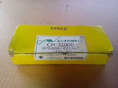

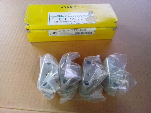

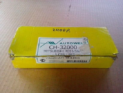

omansu Опубликовано 22 мая, 2014 Жалоба Опубликовано 22 мая, 2014 голова нужна в любом состоянии на 4д56.. или просто одни бугеля от неё.. (которые крепят распредвал в голове) Цитата
дедушка Опубликовано 22 мая, 2014 Жалоба Опубликовано 22 мая, 2014 Сережа, бугеля придется мучительно долго пришабривать. Тебе все надо, или как? И еще: в последнем бугеле 4 цилиндра есть дырочка под масло. С виду-то он такой же, как все, но те-то без дырочки. А то я однажды попал на этом. Цитата
omansu Опубликовано 23 мая, 2014 Жалоба Опубликовано 23 мая, 2014 @дедушка, первый,второй и третий.. остальные целые... что пришабриввть надо я вкурсе.. выхода нет.. Цитата
АКЕЛА-699- Опубликовано 23 мая, 2014 Жалоба Опубликовано 23 мая, 2014 (изменено) В продаже есть комплекты новых бугелей на 4D56 очень срочно искал 1й бугель, по разборкам не нашел, но в магазе был комплект - пришлось брать. а это пока-что осталось: 2й, 3й, 4й и 5й... Изменено 23 мая, 2014 пользователем АКЕЛА-699- Цитата
omansu Опубликовано 23 мая, 2014 Жалоба Опубликовано 23 мая, 2014 @АКЕЛА-699-, класс!)) вот бы ещё знать,где и в каком магазине у нас искать!)))))) смерть не любл. по инету лазить.)) а придётся.. Цитата
eugene_onegin Опубликовано 23 мая, 2014 Жалоба Опубликовано 23 мая, 2014 @АКЕЛА-699-, класс!)) вот бы ещё знать,где и в каком магазине у нас искать!)))))) смерть не любл. по инету лазить.)) а придётся.. если есть через кого заказать http://www.autodoc.ru/Web/price/art/CH32000 Цитата
