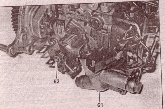

Dieselist Опубликовано 20 ноября, 2006 Жалоба Опубликовано 20 ноября, 2006 Вот так выглядит блок прогрева на ТНВД 4М40. Где, 61 - сам блок управления, 62 рычаг. Цитата

yurban Опубликовано 26 ноября, 2006 Жалоба Опубликовано 26 ноября, 2006 Кручу в сторону газа. Купить и поставить енто легко, но дорого.А нам же надо разоврать, покрутить. Я правельно понимаю-блок упровления прогрева это куда подсоединются трубки с ОЖ (61).Он снимается отдельно или с рычагом вместе(62). Я хочу понять где клинит в 61 или в 62. Опять рассуждаю :При работающем блоке прогрева: в холодной ОЖ пружина утапливает шток 2.Под воздействием пружин проворачивается рычаг 3,увеличевая угол опережения впрыска. Цитата
lexus576 Опубликовано 27 ноября, 2006 Автор Жалоба Опубликовано 27 ноября, 2006 Кручу в сторону газа. Купить и поставить енто легко, но дорого.А нам же надо разоврать, покрутить. Я правельно понимаю-блок упровления прогрева это куда подсоединются трубки с ОЖ (61).Он снимается отдельно или с рычагом вместе(62). Я хочу понять где клинит в 61 или в 62. Опять рассуждаю :При работающем блоке прогрева: в холодной ОЖ пружина утапливает шток 2.Под воздействием пружин проворачивается рычаг 3,увеличевая угол опережения впрыска. Скорее всего клинит 61 причем саму тягу, а сниматься она должна без 62. Цитата
yurban Опубликовано 28 ноября, 2006 Жалоба Опубликовано 28 ноября, 2006 Да.Я тоже к такому выводу пришел.Вчера пробовал снять. Не получилось.Неподлез 6игранник. Хотя когда поворачиваешь 62 на себя, шток в 61 свободно ходит.Может там чашка внутри под пружину соскочила или открутилась.Кто разбирал?напишите. Цитата

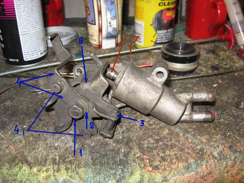

yurban Опубликовано 30 ноября, 2006 Жалоба Опубликовано 30 ноября, 2006 Попытака №2.Еще раз разбираю. Все по порядку. Открутил гайку 1 Снял втулку 2 Раскрутил гайку и выкрутил шпильку 3 Снял с оси рычаг 4 не откручивая болты 4,1 Затем снял рычаг 6 Вытащил шток 7 Обнаружил на нем задиры вдоль его хода. Внутри втулки,куда входит шток скраю стоит войлочный сальник. побрызгав wd,затем очистителем карбюратора. Смазал войлок графиткой(подсказали старики) Всунув шток на место ощутил вакумную пробку-шток стал пружинить обратно. СОБРАЛ. Прогрел. Подождал пока остынет. УВЫ!!! Тоже самое. ????????????? Думаю или задиры или мало смазки. Завтра попытка №3.Попробую набить графитки. Отпишусь. Цитата
Garre_kiv Опубликовано 1 декабря, 2006 Жалоба Опубликовано 1 декабря, 2006 А что в нутри цилиндра в который входит шток 7 и подключаются шланчики? Сдается мне что это что то типа термостата, попробуй насильственно штоком 7 пошевелить ту часть что в цилиндре, там может бонально грязь набило и она подклинила, принес бы до дому промыл проточьной водицей да посмотрел (с кипящим чайником в руках ) как оно вообще работает . Я этот узе сам не колупал пока, интересно, у меня он есть но на движке 4м40 и похоже тоже не отробатывает , покрайней мере визуально не заметно. Цитата
yurban Опубликовано 2 декабря, 2006 Жалоба Опубликовано 2 декабря, 2006 Открутил я опять все шнеки да рычаги.Вытащил шток продул под давлением воздухом внутри . отшлифовал до блеска шток. убрались задиры. набил войлок графиткой. собрал. НИ КАКИХ ИЗМЕНЕНИЙ Обратил внимание.В прогретом дв от рычага ХП до рычага газа 8мм. Вмомент остывания дв рычаг ХП двигается к рычагу газа. затем он его толкает. Как только они касаются механизм ХП клинит.После чего я каждое утро открываю капот и рукой помогаю ему( ХП). help!!!!!!! Цитата
lexus576 Опубликовано 9 декабря, 2006 Автор Жалоба Опубликовано 9 декабря, 2006 Дык мне кажеться ты сам ответил на свой вопрос. Прогреваешь движок до момента когда обороты становятся устойчивыми и регулируешь автомат так чтобы зазор был не более 1-2мм. А когда движек остынет то автомат выжмет газульку. Просто он устроен по принципу термостата и в конце хода он слабее, у тебя на прогретом движке зазор 8мм, дак пока он их проходит считай весь запас выбирает короче методом проб и ошибок выставишь нужную регулировку. Регулировать надо шток под номером 7 по твоей схеме. Удачи! Цитата
yurban Опубликовано 13 декабря, 2006 Жалоба Опубликовано 13 декабря, 2006 Дык мне кажеться ты сам ответил на свой вопрос. Прогреваешь движок до момента когда обороты становятся устойчивыми и регулируешь автомат так чтобы зазор был не более 1-2мм. А когда движек остынет то автомат выжмет газульку. Просто он устроен по принципу термостата и в конце хода он слабее, у тебя на прогретом движке зазор 8мм, дак пока он их проходит считай весь запас выбирает короче методом проб и ошибок выставишь нужную регулировку. Регулировать надо шток под номером 7 по твоей схеме. Удачи! спсибо.твои слова в конце хода он слабее дали волю моим рукам для метода проб и ошибок. Цитата
