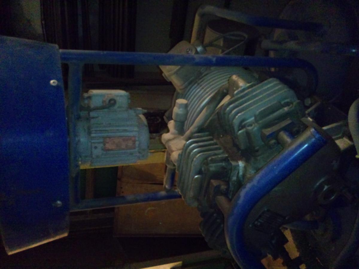

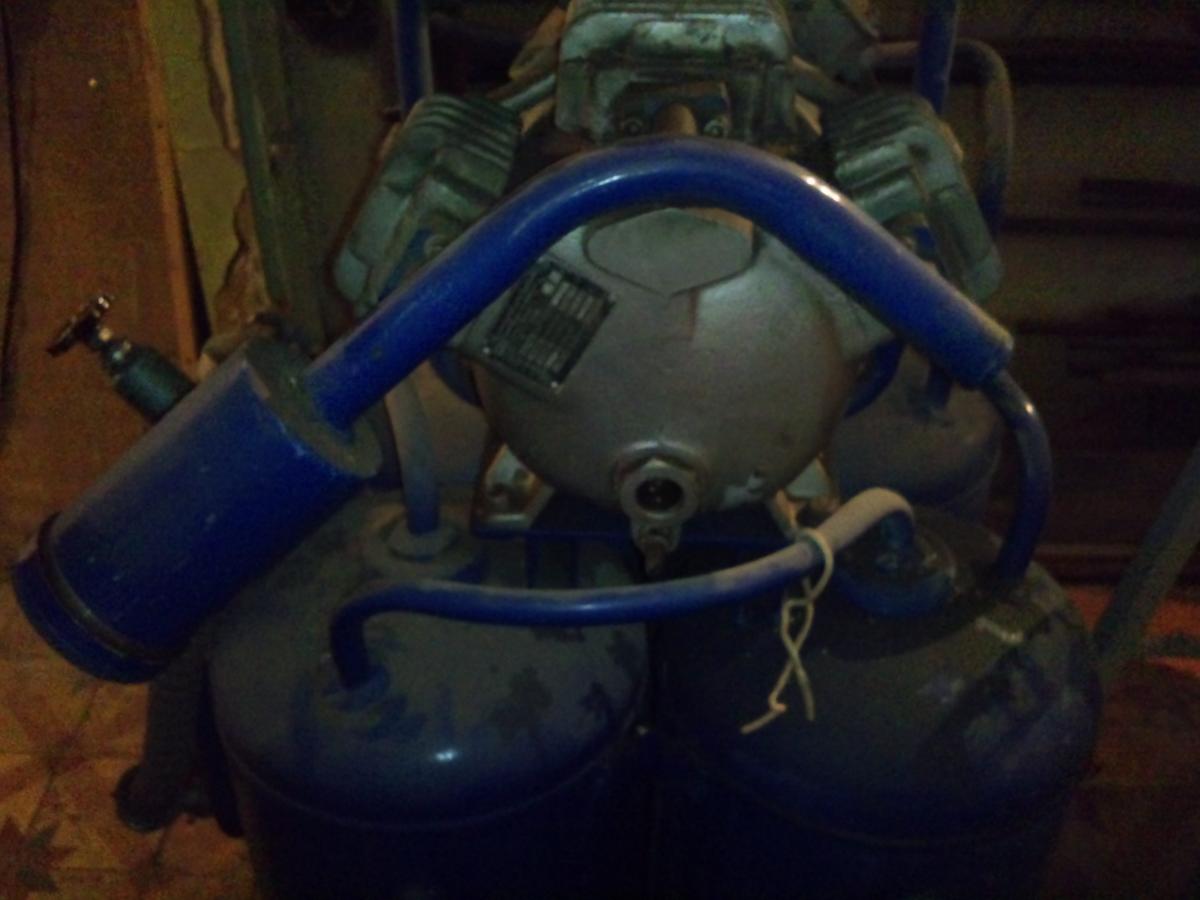

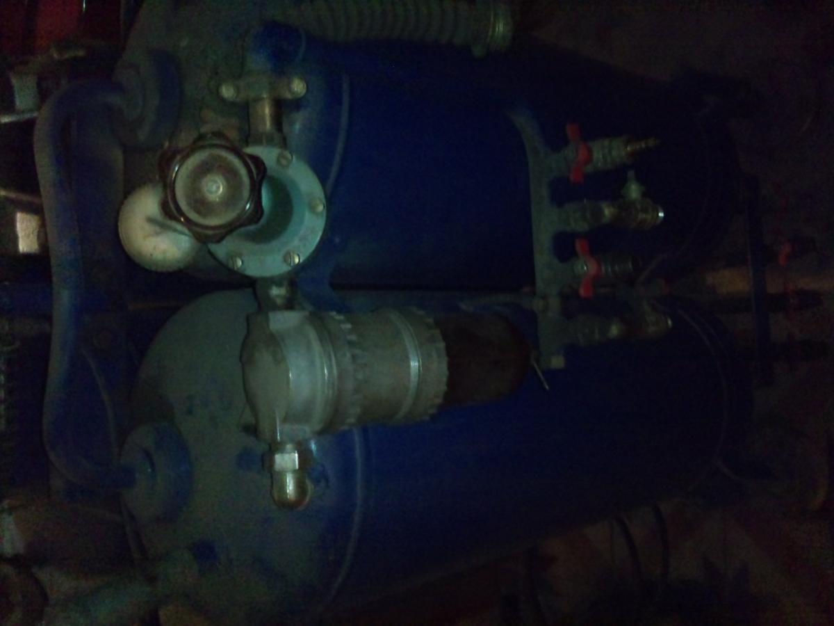

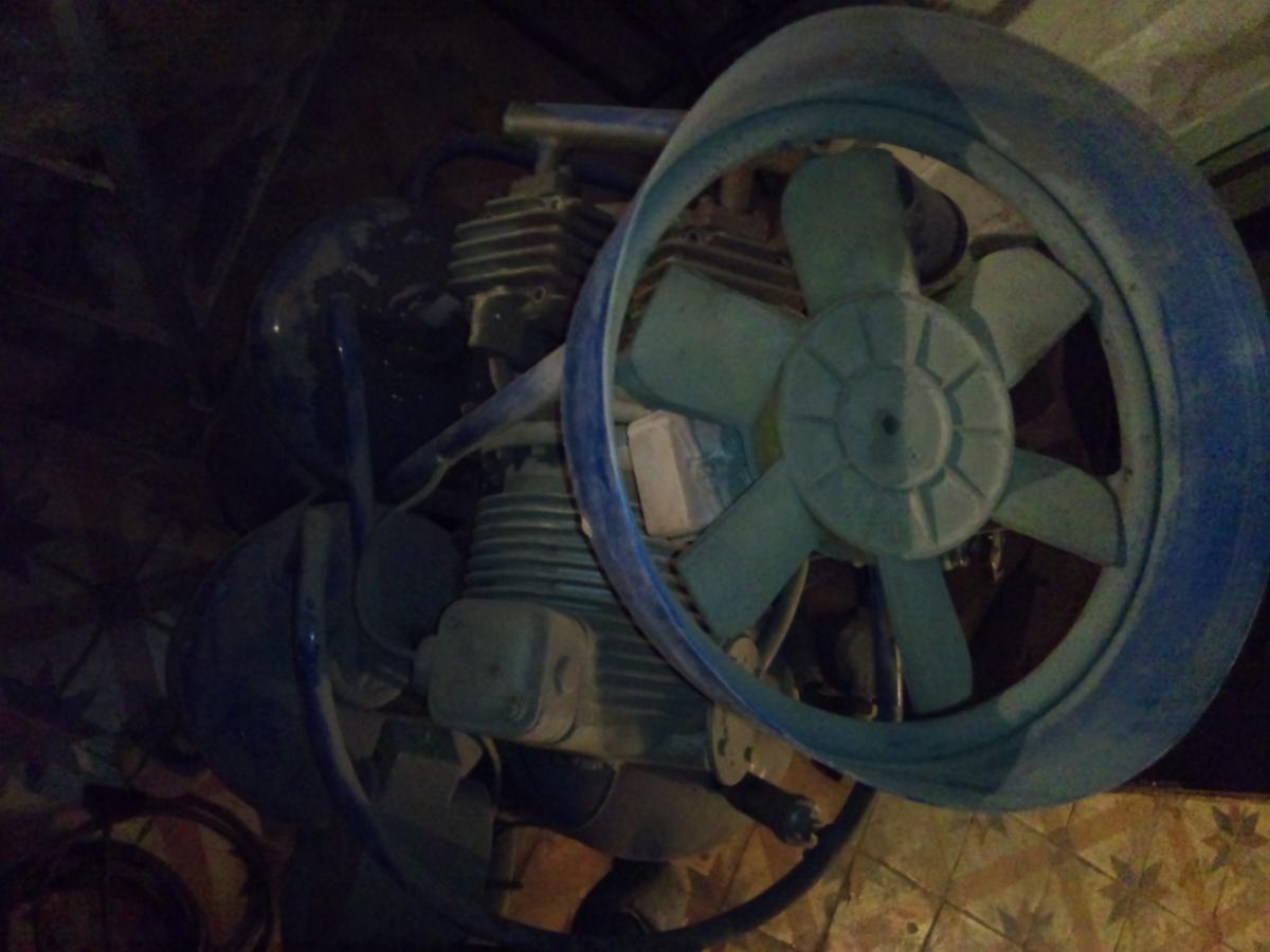

axe438 Опубликовано 27 июня, 2012 Жалоба Опубликовано 27 июня, 2012 @M397EB, обший вид с верху датчик 4 масло влаго отделитель 5. выход конденсата и эмульсии с каждого ресивера 6. забор воздуха 7. забор воздуха двигатель охлаждения 8. общий вид крепления 9.вентилятор охлаждения Цитата

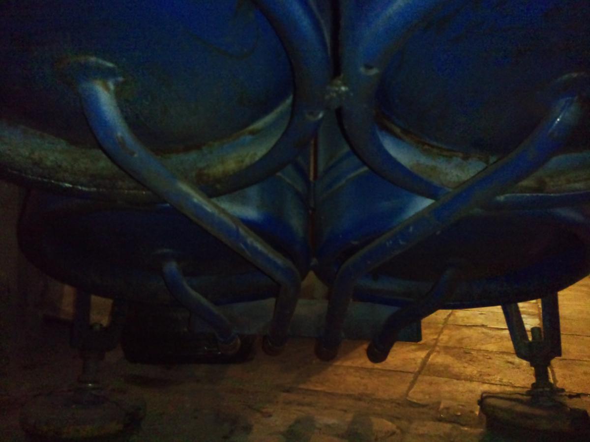

axe438 Опубликовано 27 июня, 2012 Жалоба Опубликовано 27 июня, 2012 10. вид с низу вывод конденсата @M397EB,вообщем конечно возни много, но получается стационарный классный агрегат, если затеяшся в подробностях опишу ))) Цитата
Shadow from St.Peterburg Опубликовано 28 июня, 2012 Жалоба Опубликовано 28 июня, 2012 У нас в гараже собран влагоотделитель для большого компрессора (двухпоршневой) из четырех баллонов кислородных. В баллон вварен ввод, идущий почти до самого дна, а забор воздуха сверху. 4 баллона соединены последовательно. За год в первом баллоне набирается половина, во втором четверть, третий сантиметра 3, четвертый как правило не имеет воды вообще. Баллоны стоят в земле (подвал) в холоде. Цитата
axe438 Опубликовано 28 июня, 2012 Жалоба Опубликовано 28 июня, 2012 @Shadow from Omsk, у нас также, на выше приведенном компрессоре, можно еще в конце трубочки внизу наварить шарик(Такой сепаратор получается) конденсат как бы не врывается в баллон с воздухом, а стекает. Цитата

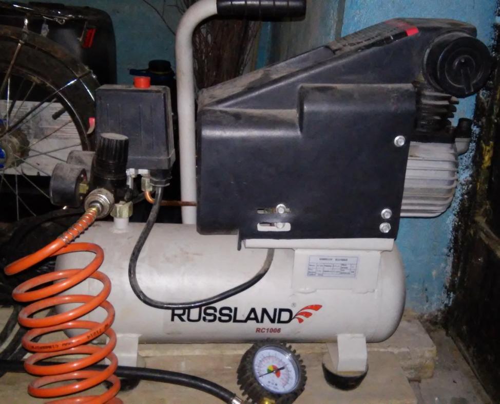

Sireg@ Опубликовано 7 декабря, 2014 Жалоба Опубликовано 7 декабря, 2014 (изменено) Я взял компрессор с самым маленьким ресивером, на 6 литров. Пользуюсь им с 2009-го года. Для обычного гаража самый оптимал. Колёса качает быстрее любого компактного безресиверного. Если надо куда-то дунуть в какую-нибудь трубку или пыль-грязь сдуть - нет проблем. Места занимает мало, передвинуть, перенести можно в любой угол легко. В общем, для обычного деликовода круче брать нет особого смысла. Максимум с ресивером 20 литров, не больше. Пневмогайковёрт дешевле четырёх тысяч не встречал. За эту цену он мне не нужен. Если будет в пределах тысячи рублей, тогда может быть возьму, а до тех пор два раза в год могу и руками колёсные гайки крутить. Изменено 7 декабря, 2014 пользователем Sireg@ Цитата

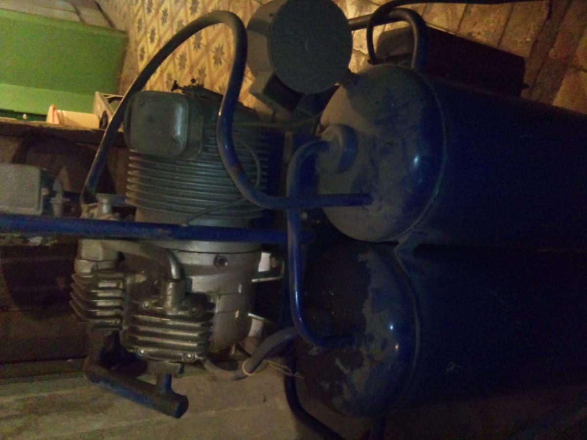

михалыч алт Опубликовано 18 декабря, 2014 Жалоба Опубликовано 18 декабря, 2014 У меня сейчас вот такой работает ( Советских времен ) правда я его почти новый брал. Работает вообще супер. А это ресиверы к нему. Цитата

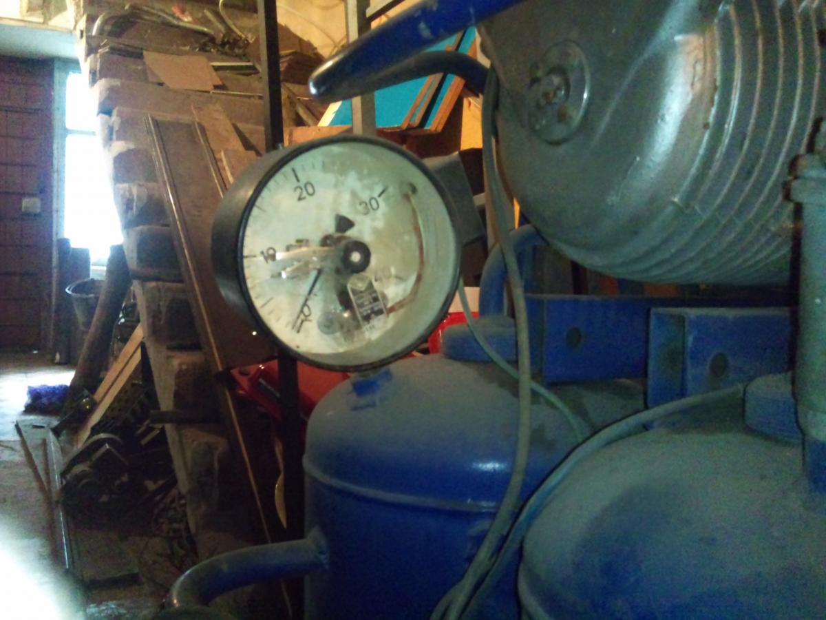

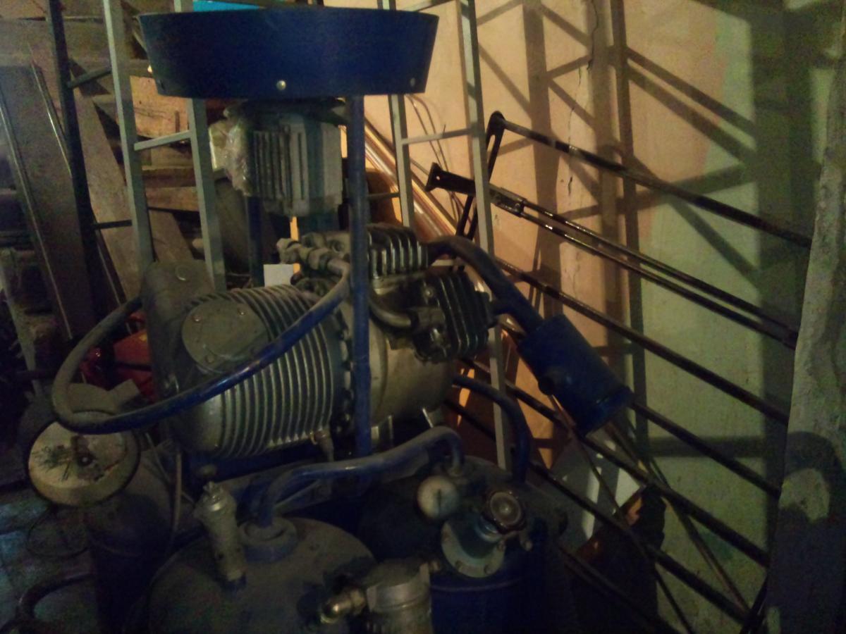

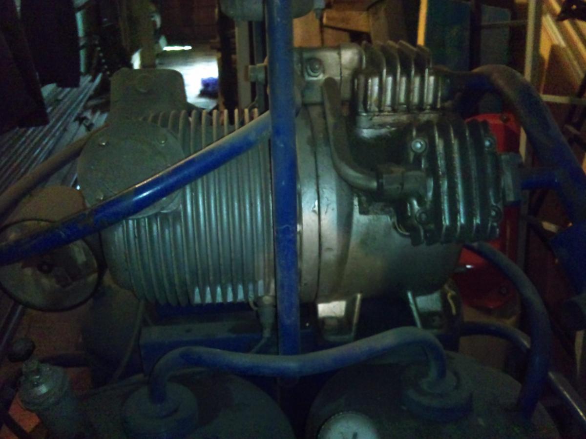

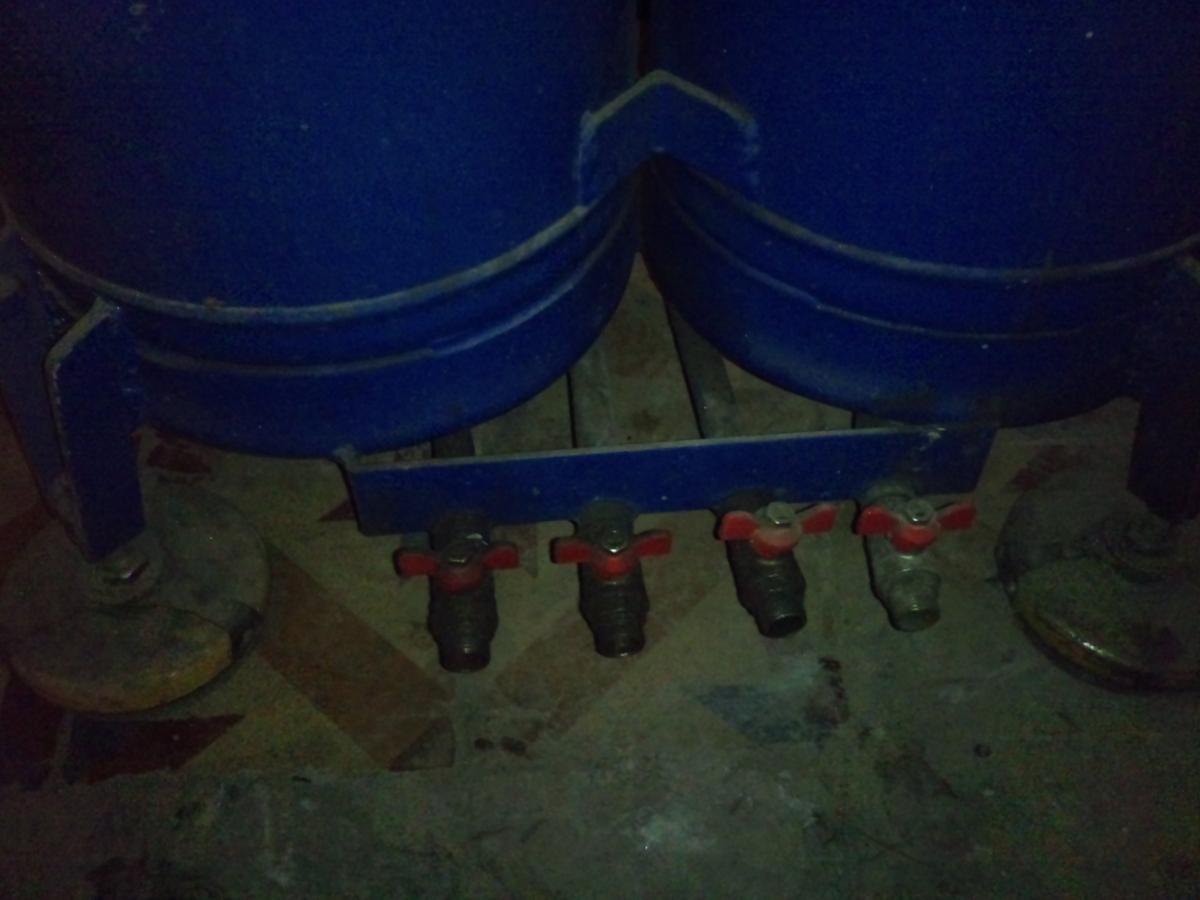

прапор Опубликовано 22 декабря, 2016 Жалоба Опубликовано 22 декабря, 2016 Вот оборудование к компрессору http://savepic.su/7553852.jpg http://savepic.su/7547708.jpg http://savepic.su/7548732.jpg http://savepic.su/7545660.jpg http://savepic.su/7546684.jpg Цитата
