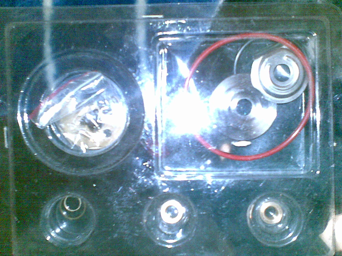

Мечтатель Опубликовано 21 февраля, 2011 Жалоба Опубликовано 21 февраля, 2011 Фото комплекта, качество правда не очень. Цитата

Мечтатель Опубликовано 21 февраля, 2011 Жалоба Опубликовано 21 февраля, 2011 Я его брал за 3000 и отдаю за столько же. Если не надо то не буду отдавать. Я ими не торгую просто хотел помочь. Я хотел заниматься китайскими турбинами так как до китая 500км. Но это оказалось не выгодно. Нужны связи в китае и большие партии иначе ценник конский и качество не кто не гарантирует. То что продают китайцы на своих рынках я бы ставить не советовал. То что можно привезти с завода будет дорого стоить из-за розничной партии. Так что тут как повезет. Цитата

SerG89 Опубликовано 22 февраля, 2011 Жалоба Опубликовано 22 февраля, 2011 Извиняюсь что влез. Что за ремкомплект такой? Не в теме и поэтому первый раз слышу про него. Фабричный или работа опытного токаря дяди Вани? Расскажите пожалуйста про него подробней! Цитата
цыга Опубликовано 23 февраля, 2011 Жалоба Опубликовано 23 февраля, 2011 Ставил рем комплект на турбину производства Кореи,2года назад. Цена вопроса 5200 руб.В комплекте вал,крыльчатки,втулки,прокладка под фланец трубки сброса масла в картер.Вобщем все потроха.Полет нормальный,нареканий нет. Цитата
SerG89 Опубликовано 23 февраля, 2011 Жалоба Опубликовано 23 февраля, 2011 ЦЫГА, а где можно заказать такой комплект? Просто есть турбинка убитая, хочу перебрать чтоб прозапас была, а то моя как-то неэластично вращается и скорей всего не давит положенное давление. Цитата
Мечтатель Опубликовано 23 февраля, 2011 Жалоба Опубликовано 23 февраля, 2011 У Николая с паджеро клуба можно спросить. Но я не встречал комплектов с валами. Я себе брал отдельно вал, отделно ремкомплект. Ремкомплект включающий втулки (подшипники) и маслосьемные кольца могу отдать по себестоимости у меня один остался. Цитата
