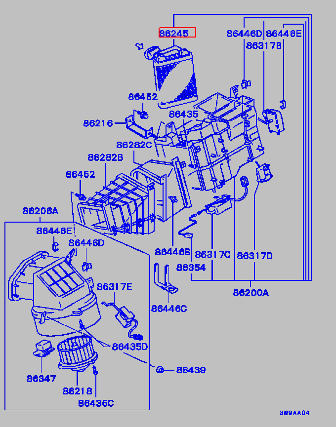

Johnson Опубликовано 24 ноября, 2006 Автор Жалоба Опубликовано 24 ноября, 2006 Так все таки гдеж именно находится этот радиатор,может какая нибудь схема есть,как до нее добраться,какие болты раскрутить!? ААА КАК МЕНЯ ДОСТАЛА ЭТА ***НАЯ ПЕЧКА КЛИМАТ КОНТРОЛЬ НА**Й!!!Блин помогитее ЧЕ делать,ну не хочу я отдавать двести зверобаксов за то чтоб почистить какой то хренов радиатор!Руки вроде не из ж*пы растут!
Andrew28 Опубликовано 25 ноября, 2006 Жалоба Опубликовано 25 ноября, 2006 Так вроде "Легион" книжку выпустил по Батону. И у кого-то она уже есть. Шумни, пусть переснимут про отопитель.
Roxer Опубликовано 25 ноября, 2006 Жалоба Опубликовано 25 ноября, 2006 Johnson Вот рисунок передней печки из CAPS-а. Может поможет? Вроде всё более-менее понятно...

Johnson Опубликовано 5 декабря, 2006 Автор Жалоба Опубликовано 5 декабря, 2006 Алилуя!Седня с утра поехал на СТО разобрали мы всю переднюю панель,достали радиатор печки, с задней печки тоже сняли,прочистили оба радиатора для этого пришлось их тоже разобрать,поставили залили новый антифриз и ВСЕ печка теперь греет так что аж руки обжигает,КАЙФ!Блин ну столько кровищи выпила эта печка кошмар какой то!Вот теперь совет всем не пользуйтесь никкими прочистками системы охлаждения,т.к. она сбивает со всех стенок трубок накипь ,и потом застривает в радиаторе печки как в каком то фильтре!ВСем ОГРОМНОЕ спасибо что уделили столько внимания!!!
