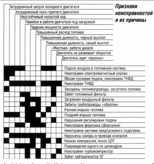

Garre_kiv Опубликовано 13 февраля, 2011 Жалоба Опубликовано 13 февраля, 2011 Помор, По ТНВД посмотри и пройдись по ссылкам. Звук вентелятора, это может быть турбина с изношенными подшипниками гонющяя масло вот и сизый дым (вообще то про дым уже много на форуме описано от чего какой и как бортся, поиск в мышь) для поиска неисправности есть вот такая табличка, может поможет. А подсос воздуха на твоем движке может быть из за сальника ТНВД. Цитата

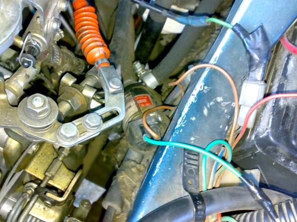

N181 Опубликовано 14 февраля, 2011 Жалоба Опубликовано 14 февраля, 2011 Пытался давить лягухой - результата нет. лягухой давить - это фигня. Перед топливным фильтром в шланг ( в разрыв)устанавливаем насосик от стеклоомывателя. Модель авто донора роли не играет, главное что бы шланг внатяг садился на штуцера насоса.Насос подключаем через кнопку к АКБ.(если временная акция , то можно "соплями") 1.Насос качает только когда в нём есть жидкость, поэтому первую порцию соляры засасываем маслая или заведя движок или лягухой или ротом . 2.Долго(постоянно) включённым не держим - перегорит. ПЛЮСЫ:нет проблем с удалением воздуха из ТНВД,Всегда можно проверить ТНВД на наличие утечек. Цитата

ruslan Опубликовано 15 февраля, 2011 Жалоба Опубликовано 15 февраля, 2011 (изменено) А что там может гудеть? Там диофрагма, и в неё закачевается воздух с турбины-и при давлении 0,3-0,5вар толкает шток, а этот шток добовляет подачу салярки, так вот, когда пружина либо лопнет или прослабнет ну или ктото лазел, и когда турбина накачевает воздух, то этот воздух идёт рывками(поршня берут себе), и шток диофрагмы долбидся об верхнюю крышку У меня так было N181 у меня тоже чтото подобное стоит, до капиталки пользовался, сейчас и так хорошо заводится Помор там и шланг тоже указан Изменено 15 февраля, 2011 пользователем ruslan Цитата
