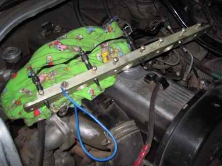

kva Опубликовано 21 января, 2008 Жалоба Опубликовано 21 января, 2008 Если свечи звонятся лампочкой или тестером но есть сомнения то проверяй примерно так ,при наличии дрели и медчика на 10шаг 1.5 делается приспособа из любого куска железа за 30мин ,можно конечно и проволкой но так гораздо удобнее на левой фотке штатно подключено к системе,на правой (немного поздно сфотал те это уже напруга снята и свечи остывают но видно что до красна все 4 по работе системы зачет! Цитата
