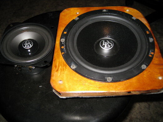

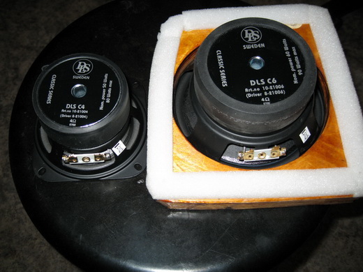

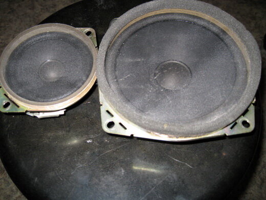

ВЛАД Опубликовано 5 декабря, 2008 Жалоба Опубликовано 5 декабря, 2008 У меня штатные такие DLS C-36 Вид сзади Цитата

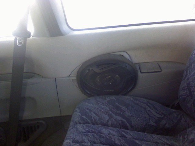

серый c Опубликовано 1 февраля, 2010 Жалоба Опубликовано 1 февраля, 2010 Я в зад овалы "Пионеры" поставил. Пришлось подиумы из фанеры делать и обтягивать кожей. Получилось красиво. Цитата

серый c Опубликовано 20 февраля, 2010 Жалоба Опубликовано 20 февраля, 2010 Подиум из фанеры обклеил паролоном, а сверху обтянул кожей. Обшивку пришлось подрезать. Получилось вот как Цитата
moulder Опубликовано 20 февраля, 2010 Жалоба Опубликовано 20 февраля, 2010 как то по топорному вышло, однако Цитата
серый c Опубликовано 26 февраля, 2010 Жалоба Опубликовано 26 февраля, 2010 Если у кого лучше, фото где? Меня устраивает. Цитата
moulder Опубликовано 3 марта, 2010 Жалоба Опубликовано 3 марта, 2010 (изменено) прошу не обижаться, но чем штатные мешта не понравились, зачем нужно было лепить по верх панели? А что примеры, их масса в этой теме Изменено 3 марта, 2010 пользователем moulder Цитата
серый c Опубликовано 3 марта, 2010 Жалоба Опубликовано 3 марта, 2010 Старые "блины" под нагрузкой хрюкали. Вот и пришлось под Пионеры подиумы мутить. У них размер намного больше, чем у штатных динамиков. Цитата

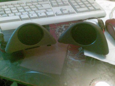

ANDROID Опубликовано 4 мая, 2010 Жалоба Опубликовано 4 мая, 2010 Не понял.. СЧ и ВЧ. это куда ты подиумы выпилил ? Уже 2-ю неделю кручу задние овалы.. устал ппц... Купил овалы... начал тулить... оказались слиииишком "толстые" выпилил проставки 2 сантима.. а мало... Ппроехался по городу... нашел пластмассовые подиумы (косые) в АвтоАудиоМастере ( кто с Владика тот знает ) !250р за пару! Встали в родные отверстия как для Делки и изготавливались... стенка в том месте неровная поэтому косые подиумы само то получились.... Есть мнение что пластмассовый подиум дребезжит, пока усилок к динамикам не прецепил, и грает все норм, никакого дребезга... Единственное выпирать будут из обшивы примерно на 2 сантима... Сейчас занимаюсь вырезанием дырок в обшиве... Закончу выложу фотку итога. Цитата
alexsled Опубликовано 4 мая, 2010 Жалоба Опубликовано 4 мая, 2010 CamryGT приятно встретить родственную душу . вот мой вариант подиумов под сч вч http://photofile.ru/users/alexsled/115763032// Цитата
