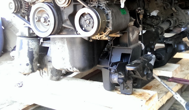

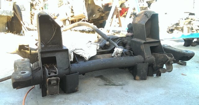

vector Опубликовано 22 марта, 2015 Жалоба Опубликовано 22 марта, 2015 (изменено) Добавлю в копилку: Опорные балки двигателя (куда подушки крепятся и рейки) оказывается имеют опоры двигателя разной высоты! Спасибо Stahh, вовремя обратил внимание. На фото "низкие домики" - праворульный 4М40 "высокие домики" - балка от леворульного 4D56 (тоже 4WD) Помимо высоты еще отличается расположение домиков - они на европейце они смещены к краю (наружу), у японца - ближе к двигателю. Изменено 22 марта, 2015 пользователем vector Цитата
