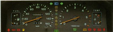

Quat Опубликовано 18 февраля, 2011 Жалоба Опубликовано 18 февраля, 2011 (изменено) у кого на квадратах есть лампа накала, можете проследить к какому проводу на фишке подходит ее контакт? или ее положение на щитке Изменено 18 февраля, 2011 пользователем Quat Цитата
gruskov Опубликовано 18 февраля, 2011 Жалоба Опубликовано 18 февраля, 2011 Контакты вроде находятся в большой круглой фишке справа(могу ошибаться). Товарищи модераторы, может переместите данную тему в "лампа свечей накала рано гаснет"? http://www.delicaclub.ru/forum/index.php?/topic/11951-lampa-svechei-nakala-rano-gasnet/page__pid__202433__st__60entry202433 Спасибо. Цитата
alexvital Опубликовано 18 февраля, 2011 Жалоба Опубликовано 18 февраля, 2011 У меня в правом нижнем углу. Но только она работает сама по себе .Гаснет через семь секунд, а реле свечей срабатывает по разному , в зависимости от температуры ОЖ Цитата

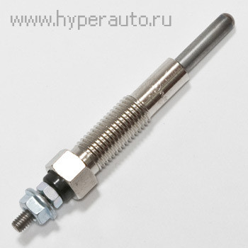

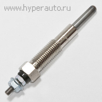

gruskov Опубликовано 5 сентября, 2011 Жалоба Опубликовано 5 сентября, 2011 Вот и лето пролетело. Проверил НКТ -РМ164, из 4 свечей одна вроде как нормальная, одна мертвая, две полудохлых. Одно радует их цена........ Цитата
vol Опубликовано 5 сентября, 2011 Жалоба Опубликовано 5 сентября, 2011 gruskov,РМ-164 это не те свечи на 4d56, подробней можешь посмотреть в моей теме. Цитата

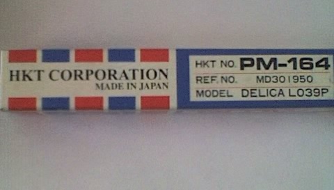

gruskov Опубликовано 5 сентября, 2011 Жалоба Опубликовано 5 сентября, 2011 РМ-164 это не те свечи на 4d56, У меня двиг контрактный,поэтому спорить не буду, что то, что не то, но подходят только эти свечи. Другие торчат над блоком как "эфелева башня". Вот упаковка от этих свечей, и сама свеча. Цитата
vol Опубликовано 5 сентября, 2011 Жалоба Опубликовано 5 сентября, 2011 Как видим из надписи на упаковке, эти свечи ставятся на L039- Европа. На кирпичах 4d56-T (японских) было три типа свечей накаливания и дело не только в двигателе, но и в проводке (электрике двигателя). Например до 1993.04 ставились свечи 6,2V - HKT CP-06, запитывались с двух реле накала. После 1993.05 пошли свечи 11V-HKT CP-07 и одно реле, после 1997.09 другие свечи - HKT PM-167. Это что касается аналогов по НКТ. Также можно поставить свечи Denso, они подороже, но дольше прослужат. Цитата
