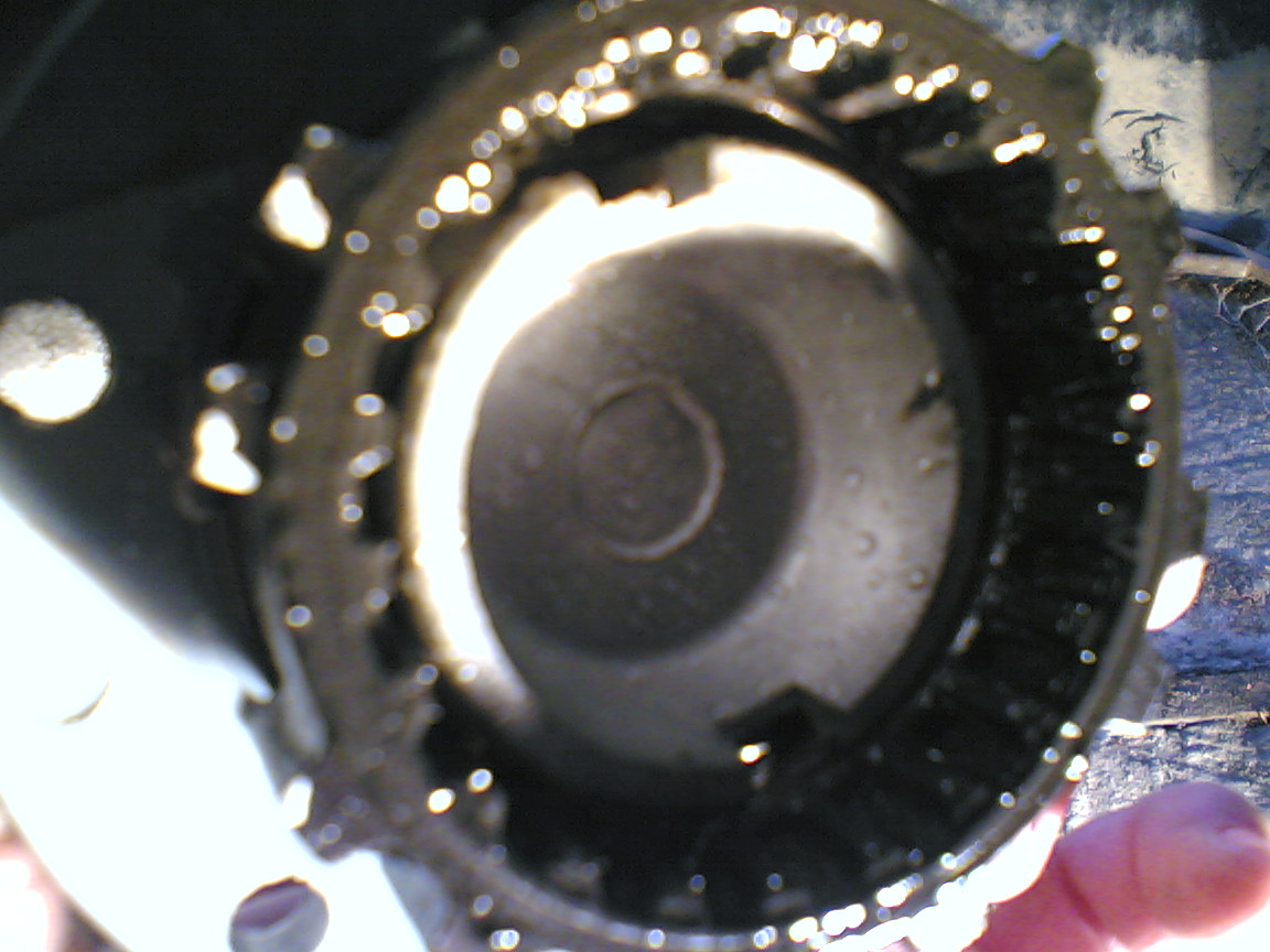

2 ГАНС У меня там постоянно влага (типа роса)- что только не делал :angry: ....Мне посоветовали поставить крышку от тойотовского автобуса подходит один в один но руки не доходят...
Фото с телефона- извените за качество
