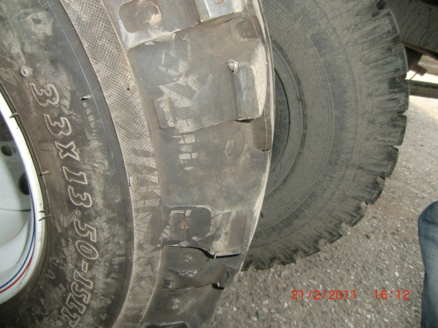

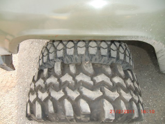

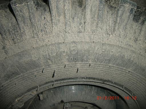

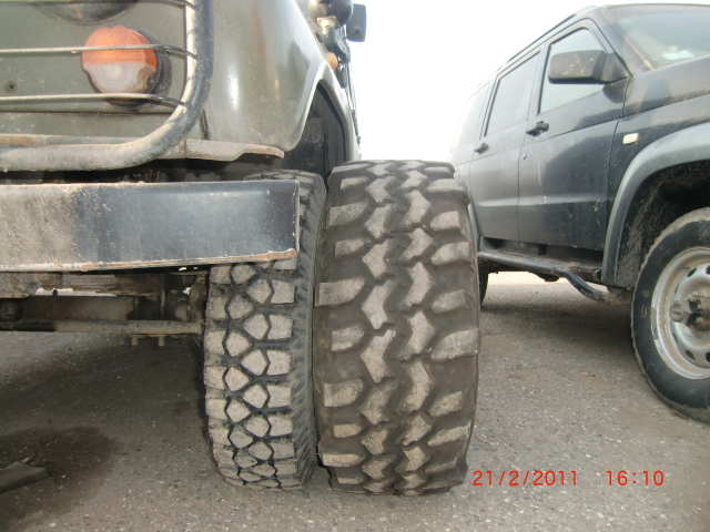

ruslan Опубликовано 20 февраля, 2011 Жалоба Опубликовано 20 февраля, 2011 В 20.02.2011 в 10:13, Sky сказал: ruslan, а я где то хоть слово написал против военников? Я вообще то писал только про панару и амортики. тяга панара, и аморики, это совет, и это всё само собой выплевет в процесе эксплуотации , как и другие недоделки-недоработки! Цитата
dragon Опубликовано 20 февраля, 2011 Жалоба Опубликовано 20 февраля, 2011 В 20.02.2011 в 13:39, ruslan сказал: а просто сфотаю 33\13,5\15, и обычные "шашечки" как используют во всех стандартных военных уаз В СССР небыло размерности 33х13.5 , если кто-то и что-то ставит - это не штатный размер. Штатный это с завода. В 469 без изменений не влезет больше, чем 31 Цитата
ruslan Опубликовано 21 февраля, 2011 Жалоба Опубликовано 21 февраля, 2011 В 20.02.2011 в 14:10, dragon сказал: В СССР небыло размерности 33 , если кто-то и что-то ставит - это не штатный размер. Штатный это с завода. В 469 без изменений не влезет больше, чем 31 Цитата
ruslan Опубликовано 21 февраля, 2011 Жалоба Опубликовано 21 февраля, 2011 може они повыше на 1 максимум 1,5см. доесть это вообще неочёми это если пристовляя, а если поставить её в замен, и на пригруженную, будет тоже самое Цитата
dragon Опубликовано 21 февраля, 2011 Жалоба Опубликовано 21 февраля, 2011 ruslan, Это уже всё колхоз. С такимже успехом можно показывать делику Димки stahh прислоняя к ней 35 колёса и говорить, что в стандарте все делики идут с зубастой 35 резиной, но это не так. Также как и с уазом штатный размер не больше 29 дюймов. Цитата
Flint Опубликовано 21 февраля, 2011 Жалоба Опубликовано 21 февраля, 2011 Не знаю как был раньше, но сейчас на офсайте уаза в разделе технические характеристики автомобиля штатный размер указан 225 / 75 R 16. А для патриота есть еще и 245/70 R16. Цитата
ruslan Опубликовано 22 февраля, 2011 Жалоба Опубликовано 22 февраля, 2011 Кароче, вас непереубедить, да и мне както нет смысла жопу рвать но то что на уазовский военный мост пригрузить 33-35 колёса, и он будет ездить БЕЗ ПРОБЛЕМ!!! потому как устроен военный мост, у него нет нагрузки на полуось, и на редуктор! Цитата
ruslan Опубликовано 22 февраля, 2011 Жалоба Опубликовано 22 февраля, 2011 В 21.02.2011 в 19:39, Flint сказал: Не знаю как был раньше, но сейчас на офсайте уаза в разделе технические характеристики автомобиля штатный размер указан 225 / 75 R 16. А для патриота есть еще и 245/70 R16. Это обычный военный уаз, пригнаный с консервации, щас на него втыкают колёса на 33\13,5 лифт кузова и гур ставят у него всякова хлама под капотом, подогрев стоит, катушка, трамблёр, и свечи другие, проводка вся в металической оправе и т.д. Цитата
