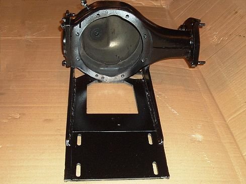

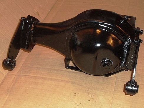

s300s300 Опубликовано 28 марта, 2012 Автор Жалоба Опубликовано 28 марта, 2012 да правильно конечно,в уазовском тоже ведь умножаем, эх скучно блин ,делать больше не чего Цитата
Farsh Опубликовано 28 марта, 2012 Жалоба Опубликовано 28 марта, 2012 (изменено) ты с такими парами далеко не уедешь, почти 9 это больше чем на лапландерах передатки, а так я думаю может тебе в зад вместо военника поставить спайсеры с бортовыми редукторами вроде как у спайсера дизельного пара ставилась 4.6, а лучше тогда поставь родной мост от дулки и на него редуктора Поставь вместо нашего переднего редуктора уазовский 2,7 тогда можно на рычаги бортовые, а еще лучше мост передний от вояк =) Изменено 28 марта, 2012 пользователем Farsh Цитата
s300s300 Опубликовано 28 марта, 2012 Автор Жалоба Опубликовано 28 марта, 2012 (изменено) Нет я так делать не буду 9.4 нахрен не надо, и с уазовским сзади мостом ездить она будет до своего конца,больше заднюю подвеску трогать не буду, вот если уазовский редуктор сделать чтоб к ниму привода прикрутить (как на ниве примерно) то да вариант неплохой думал уже, мост валяеться передний надо разобрать посмореть. а целиком категорически не хочу ставить. Я все лето на симексе 32ом проездил и ни чего ни в подвеске ни в раздатке не сломал.вот как счас есть вполне надежная конструкция,но больше 33их всё равно не стот наверное ставить.я 35 сильвер примерил поездил маленько снял и продал, черезчур большой он. вот если редуктор переделывать под привода (под два правых вероятнее) чето похожее должно получиться.только сам редуктор меньше намного,а то что он разрезной .т.е.разборный пополам это не важно. Изменено 28 марта, 2012 пользователем s300s300 Цитата
