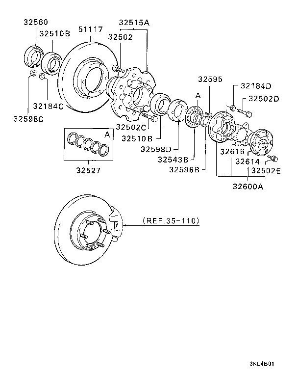

Neofeet Опубликовано 17 сентября, 2007 Жалоба Опубликовано 17 сентября, 2007 Я, конечно, менял полностью снимая поворотный кулак. Суппорт - на проволочку, снимаем внешнюю крышку хаба - посередке торец вала, в пяти мм на нем стоит стопорное колечко пружинное 32596В (разжимать, вытаскивать на себя), за ним шайбочка(и) регулировочные 32543В. Дальше, если левый привод, то можно открутить верхнюю шаровую от рычага, после этого вынуть вал из ступицы, справа можно открутить так же, а можно открутить 4 болта крепления вала к мосту и тоже его вынуть из ступицы. После этого нижней шаровой есть куда выходить. Дальше можно открутиь рулевой рычаг и саму нижнюю от рычага (ласточкин хвост, вытаскивается через Ж ). Получаем свободный поворотный кулак со ступицей и тормозным диском и с шаровыми. Дальше - кувалда, огненный меч, etc... Гайку шаровой я бы советовал скручивать полностью - если бить кувалдой по ней, то есть шанс потом пое@ццо, окручивая ее на уже вышедшей из конуса шаровой... Тут же можно поменять сальник привода и игольчатый. Регулировка шайбочками 32543В важна для жизни сальника. Цитата
