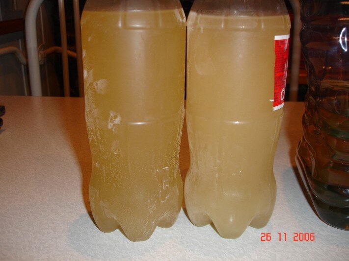

GOLOVAN Опубликовано 26 ноября, 2006 Жалоба Поделиться Опубликовано 26 ноября, 2006 Как говорил небезизвестный батька АНГЕЛ из кинофильма "Адьютант его превосходительства" - Хочу я братцы с вами экскремент исделать... Я тоже решил провести экспермент с присадками. Купил сегодня соляры в 5-литровую пластмассовую бутыль - причем на заправке в плассмаску наливать категорически не хотели - дескать огнеопасно ! Но потом , здравый смысл у людей возобладал и налили. купил за 1200 тенге ( 9,5 $ ) присадку HI-GEAR емкость 444 мл ( 15 унций ). Разлил соляру в две бутылки из под кока-колы . В одну бутыль добавил HI-GEAR из расчета 1-500 , как написано на упаковке , то-есть 2 мл на литр. 2 мл отмерял шприцем. В левой чистая соляра , в правой с дбавкой. Поставил в морозильник с температурой заморозки до -18. Через десять часов вынул. Смотрел на свет, крутил-вертел. Разницы нихрена не обнаружил. Та и другая конкретно помутнели и загелились. Кстати , та что справа - с присадкой... Разморозил под горячей водой. Добавил в правую бутыль еще 3мл HI-GEARа - получилось соотношение 1-200. Поставил в морозильник , завтра сообщу о результатах... Кстати покупал присадку в специальном магазине АВТОХИМИЯ , на Кунаева, чуть ниже Маметовой. Рядом с магазином стояла делика владельца , который убеждал меня , что не пользуется никакими подогревами и зимней солярой , а только пользуется этой приблудой вот уже три года и проблем не знает ... Цитата Ссылка на комментарий Поделиться на другие сайты Поделиться

GOLOVAN Опубликовано 28 ноября, 2006 Автор Жалоба Поделиться Опубликовано 28 ноября, 2006 Вторая часть марлезонского балета... Добавление HI-GEARа в соотношении 1-200 дало свои результаты - как видно на фото 1 - около 30% солярки в верхней части стало полупрозрачной. После взбалтывания разница между образцами стала неразличимой. Эксперимент был продолжен - в бутылку с HI-GEAR добавил еще 5 мл его же. Результат не замедлил ппроявиться. При соотношении 1-100 полупрозрачная часть соляры стала занимать около 60% объема. После легкого взбалтывания содержимой в разных бутылях неотличимо... Цитата Ссылка на комментарий Поделиться на другие сайты Поделиться
GOLOVAN Опубликовано 28 ноября, 2006 Автор Жалоба Поделиться Опубликовано 28 ноября, 2006 Подводим итог - Бутылочки HI-GEARа емкостью 444мл при разбавлении в соотношении 1-100 хватит на 44л соляры. Цена соляры - 54т. ( летняя, Казмунайгаз ) или 42 цента за литр. 44 х 0,42=18,48$. Прибавим 9,5$ ( стоимость HI-GEAR ). 18,48 + 9,5 = 28$. Добавим HI-GEAR в эти 44 л. Дадим отстоятся на морозе несколько часов , отольем 60%. Получим 26.4 литра великолепной незамерзающей соляки. Вот только цена ее составит - 1,06 долларов США. Несколько дороговато ... Цитата Ссылка на комментарий Поделиться на другие сайты Поделиться

Elmar Опубликовано 11 декабря, 2006 Жалоба Поделиться Опубликовано 11 декабря, 2006 Всем привет. Знаю эту присадку, года три ей пользуюсь. Отличная вещь. Только не надо ее плюхать в бак, бесполезно. Я добавляю в незамерзшую соляру и в бутылях отстаиваю на морозе. В бутыле с чистьй солярой образуется густой кисель, а с присадкой (1:500) - на дне плотный осадок парафина, а над ним- как слеза- соляра. Аккуратно сливаю, добавляю двухтактки и вперед. Цитата Ссылка на комментарий Поделиться на другие сайты Поделиться
