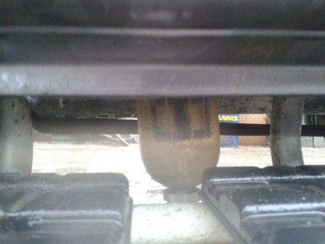

nomad-0805 Опубликовано 24 марта, 2015 Жалоба Опубликовано 24 марта, 2015 (изменено) я в тот отстойничек что выше на фото!! наблюдаю вид солярки...чото ни похожа она на эмульсию гавёного цвета!!! прекрасная и чистая!! Изменено 24 марта, 2015 пользователем nomad-0805 Цитата
Evgeny Baikal Опубликовано 24 марта, 2015 Жалоба Опубликовано 24 марта, 2015 Я у себя в отстойнике так же ни чего не вижу , соляра чистая , на дне есть налет мелкой песочной фракции за 3 года , воды и других примесей вооще нет , но то что мне привозят или на заправке я переливаю в бочку , отстаиваю пару дней потом в бак . Цитата
nomad-0805 Опубликовано 24 марта, 2015 Жалоба Опубликовано 24 марта, 2015 вот в нём я наблюдал в небольших количествах..тока цвет кремовый был и зимой стакан откручивал и просто выкидывал кусочек льда!!! Цитата
