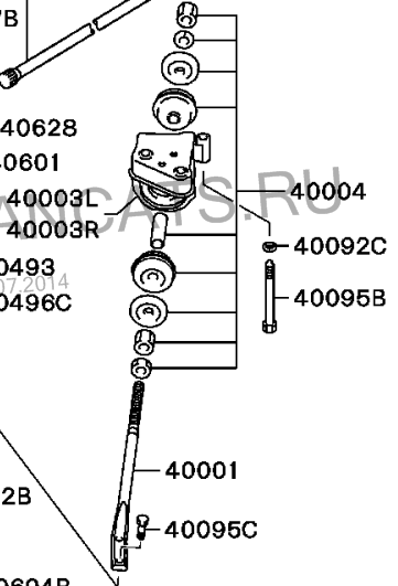

kostyan1704 Опубликовано 4 августа, 2014 Жалоба Опубликовано 4 августа, 2014 (изменено) Сразу извиняюсь за идиотский вопрос,но правда не нашел не где как называется данная деталь под номером-40001(что бы искать её на разборках по названию.На экзисте почему то пишет название "Подушка")!!???Суть в том,что после ДТП обратил внимание что колесо стало ближе к краю арки крыла со стороны брызговика,вот и залез под машину и увидел,что данная деталь изогнута,причем сильно,в остальном все в порядке!И по ходу дела сразу вопрос нужно ли сразу менять детали под номерами -40004 и 40003R\L,а так же замена с двух сторон или обойтись той которая проблемная!?? Изменено 4 августа, 2014 пользователем kostyan1704 Цитата
Пират 75 Опубликовано 4 августа, 2014 Жалоба Опубликовано 4 августа, 2014 Костя, меняй саму тягу и всё. Вторую смысла не вижу, также как и мелочёвку на тяге. Цитата
kostyan1704 Опубликовано 5 августа, 2014 Жалоба Опубликовано 5 августа, 2014 Костя, меняй саму тягу и всё. Вторую смысла не вижу, также как и мелочёвку на тяге. Все ок!Меняют только саму тягу,та которая повреждена,без всей мелочевки.Но все же как она называется??))))На разборке ведь будут уточнять какую именно тягу)))) Цитата
Пират 75 Опубликовано 5 августа, 2014 Жалоба Опубликовано 5 августа, 2014 Продольная тяга, могут назвать её реактивной. Только скажи сразу им, что у тебя невэдовая Делка, кто понимает, тот поймёт о какой тяге речь. Цитата
kostyan1704 Опубликовано 6 августа, 2014 Жалоба Опубликовано 6 августа, 2014 (изменено) Продольная тяга, могут назвать её реактивной. Только скажи сразу им, что у тебя невэдовая Делка, кто понимает, тот поймёт о какой тяге речь. Ппц вообщем,не где нет данной тяги,даже на разборе у Vladeg. Убогое 2wd. Через тебя если заказать сколько ценник и по срокам? А то через экзист боюсь,название выдает "Подушка" закажешь и придет не то пальто. Изменено 6 августа, 2014 пользователем kostyan1704 Цитата
Пират 75 Опубликовано 6 августа, 2014 Жалоба Опубликовано 6 августа, 2014 Они одинаковые, что правая, что левая. Цена из Япии - 2.000 руб, с Экзиста - чуть дешевле, но сроки будут очень длинные. Номер ОЕМ MB951947. Цитата
