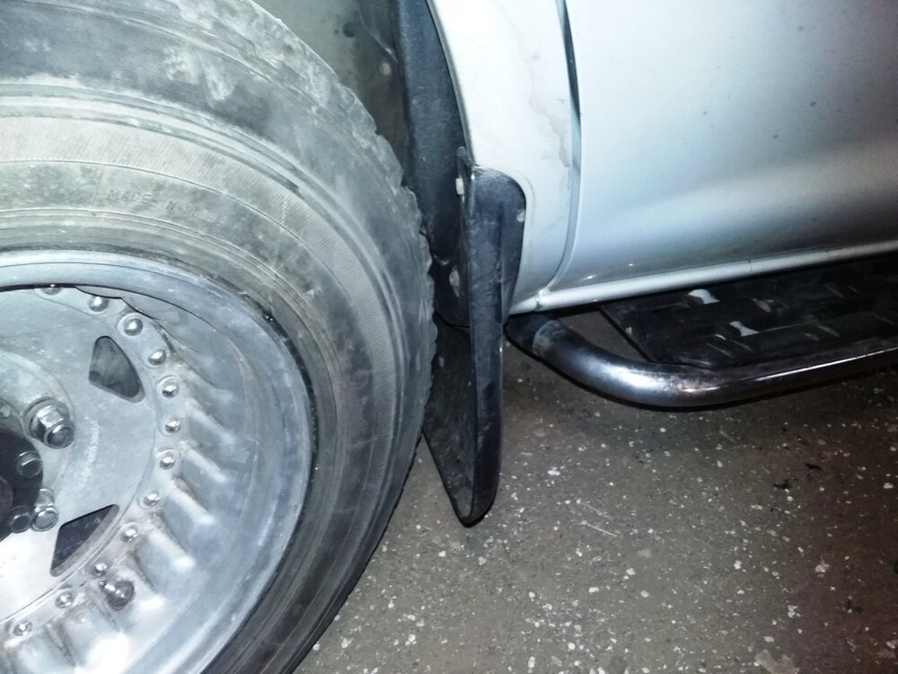

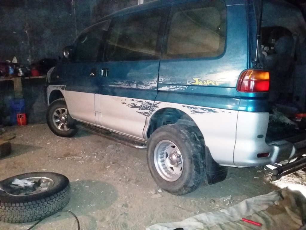

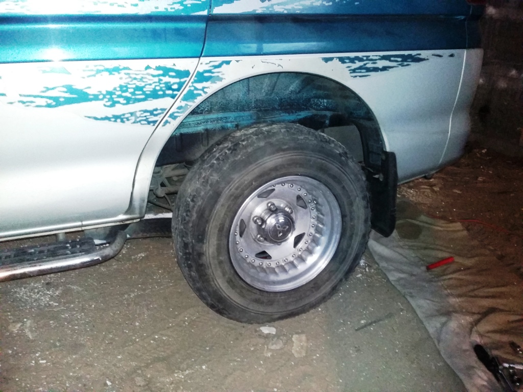

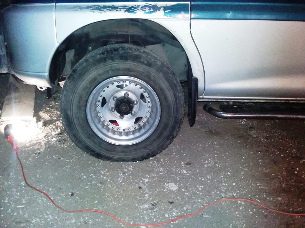

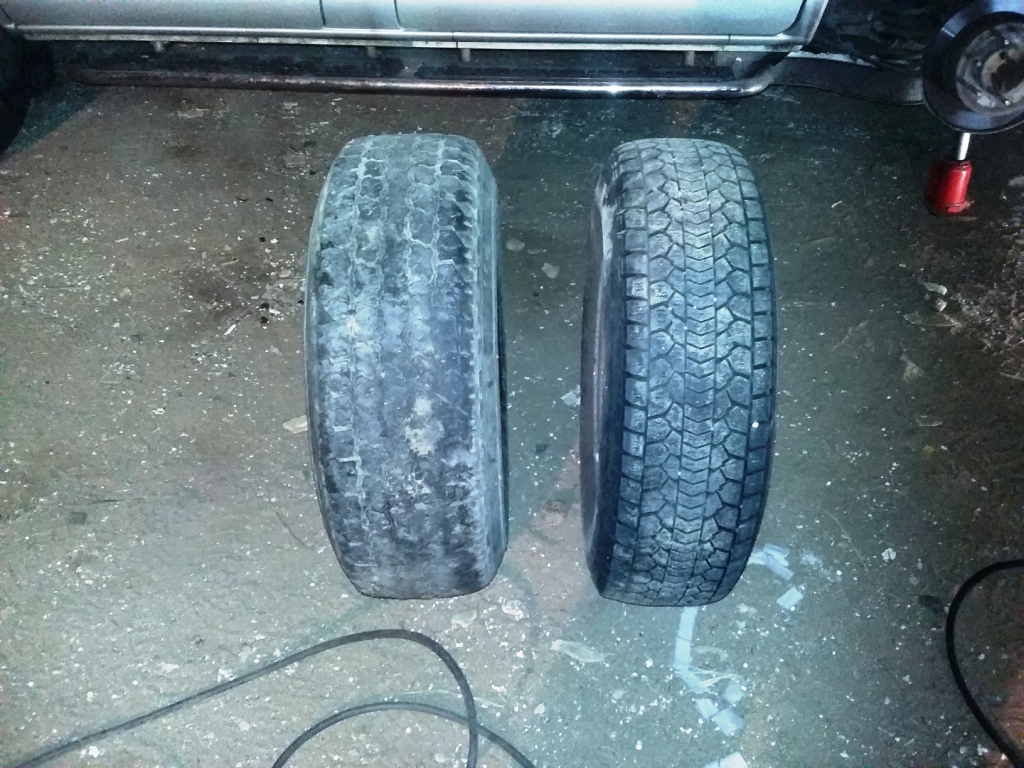

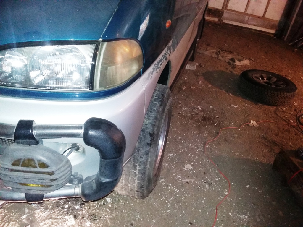

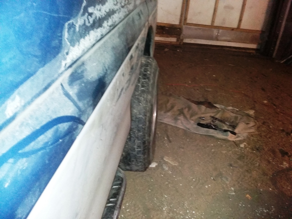

Карым Опубликовано 9 февраля, 2015 Жалоба Опубликовано 9 февраля, 2015 (изменено) В общем нашёл я старый балон 235/75R15 для примерки. Немного шоркала сдвижная дверь, её крепление уже переделал, сейчас всё путём. Немного цепляет перед-перед, немного подрежу бампер, и чуть больше перед-зад, брызговик и ребро, тут придётся помахать кувалдой)))) Изменено 9 февраля, 2015 пользователем Карым Цитата

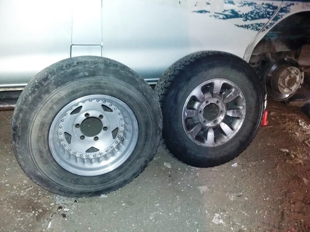

Полковник Опубликовано 9 февраля, 2015 Жалоба Опубликовано 9 февраля, 2015 Карым напомни какой вылет на дисках. Цитата
Карым Опубликовано 9 февраля, 2015 Жалоба Опубликовано 9 февраля, 2015 Со слов продавца -25, на дисках маркировку не разглядел. Цитата
polkan Опубликовано 9 февраля, 2015 Жалоба Опубликовано 9 февраля, 2015 копи деньги на ступичные и полуосевые подшипники. (из общедоступного опыта) Цитата
Павел_чита Опубликовано 9 февраля, 2015 Жалоба Опубликовано 9 февраля, 2015 да нет 700-800 р штука их два на ступице. но они регулируемые долго ходят Цитата
Полковник Опубликовано 9 февраля, 2015 Жалоба Опубликовано 9 февраля, 2015 Судя по фото вылет меньше, может ошибаюсь. Цитата
Карым Опубликовано 9 февраля, 2015 Жалоба Опубликовано 9 февраля, 2015 Меньше это -10 или -30? Цитата
АЛЕКСЕЙ222 Опубликовано 9 февраля, 2015 Жалоба Опубликовано 9 февраля, 2015 Со слов продавца -25, на дисках маркировку не разглядел. Вычислить легкоПоложи диск на ровную площадку и замерь рулеткой расстояние до плоскости которой примыкает к ступице с двух сторон полученную разницу раздели на 2. Вот и вылет диска Цитата
Карым Опубликовано 12 февраля, 2015 Жалоба Опубликовано 12 февраля, 2015 Замерил 140 мм и 85 мм. Цитата
