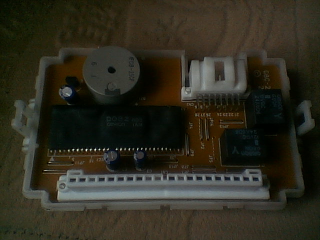

Garre_kiv Опубликовано 11 сентября, 2007 Автор Жалоба Поделиться Опубликовано 11 сентября, 2007 Не надо там ни чего пилить , снимается две защелки и два разьема, сам блок открывается так как состоит из двух крышек на защелках а в нутри электро плата на одностороннем текстолите с двумя реле одной огромной микросхемой и немкольких маленьки чуток кондеров электролитов несколько транзисторов почьти вся схема собрана на планарных радиоэлементах весьма плотно скомпанована. Цитата Ссылка на комментарий Поделиться на другие сайты Поделиться

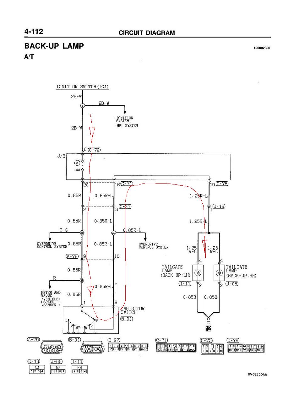

Befs Опубликовано 12 сентября, 2007 Жалоба Поделиться Опубликовано 12 сентября, 2007 Garre_kiv, пилить, это не значит прям вот взять и пилить Имеется в виду попытка отремонтировать систему. Лампы по-любому светить должны, а вот будет пищать при этом или нет - это тот блок, про который ты говоришь. Красным обозначена цепь, по которой течет ток на лампы, надо последовательно проверить по разъемам наличие 12в в режиме заднего хода. Что бы ни было, а тот блок пережатый провод никак спалить не мог. А вот электропереключатель скоростей (типа датчик положения) - мог. На схеме он B-01. После предохранителя (а то и до, смотря какой номинал предыдущий хозяин воткнул) - самое слабое место. Давай попробуем? Цитата Ссылка на комментарий Поделиться на другие сайты Поделиться
Garre_kiv Опубликовано 12 сентября, 2007 Автор Жалоба Поделиться Опубликовано 12 сентября, 2007 Befs ты сильно заблуждаешся и схема у тебя не полная, на ней указан только комутационный блок с разьемами шлейфов а сам блок что устанавливается на него не указан, отсюда и заблуждение полистай книгу и посмотри разьем С75 на каждой схеме где встретиш его тогда и поймеш о чем я говорю, постораюсь отсканить свою схемку и сфотать сам блок и выложу для наглядности. Цитата Ссылка на комментарий Поделиться на другие сайты Поделиться

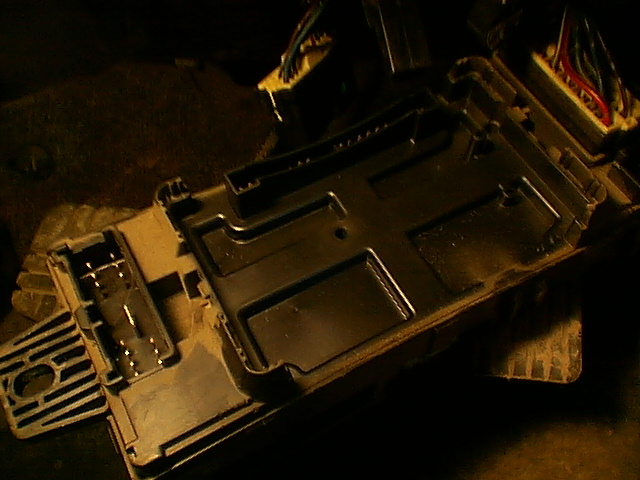

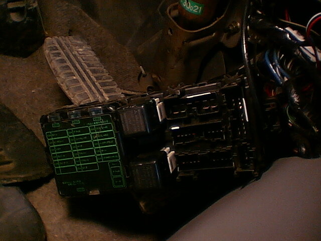

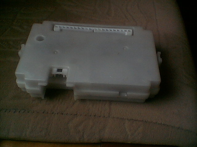

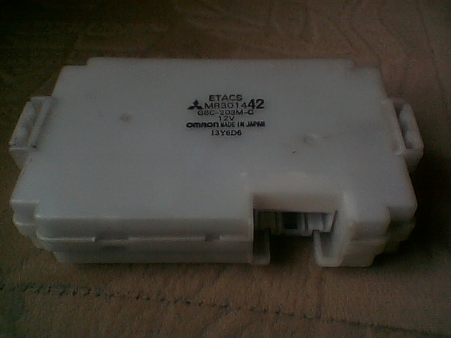

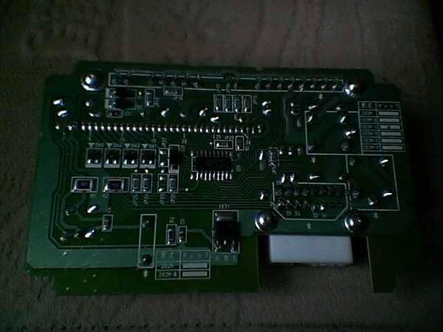

Garre_kiv Опубликовано 13 сентября, 2007 Автор Жалоба Поделиться Опубликовано 13 сентября, 2007 Вот фотки блока и его потрахов который я сполил, завтра скину фотки его местоположения. Цитата Ссылка на комментарий Поделиться на другие сайты Поделиться
Befs Опубликовано 13 сентября, 2007 Жалоба Поделиться Опубликовано 13 сентября, 2007 Garre_kiv, не спорю, схема может быть и не та, но блок на фотке ремонтируется без проблем. Что чип рабочий - 99.9%, поверь. Давай скань схемы какие есть по этому месту, и сможешь сделать две больших фотки обеих сторон блока на хорошем свету и с высоким разрешением? Выложишь куда-нить - я заберу, лучше всего на webfile.ru Вообще, может, пока в личку? Результат будет - обнародуешь. Цитата Ссылка на комментарий Поделиться на другие сайты Поделиться

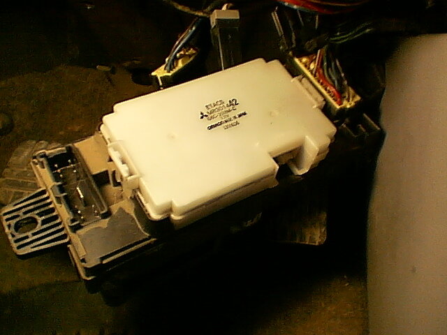

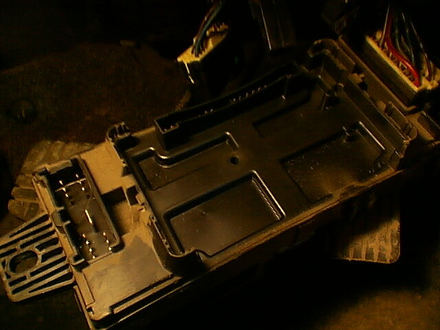

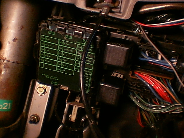

Garre_kiv Опубликовано 16 сентября, 2007 Автор Жалоба Поделиться Опубликовано 16 сентября, 2007 Вот процес снятия данного блока. Цитата Ссылка на комментарий Поделиться на другие сайты Поделиться

Тихоход Опубликовано 19 декабря, 2012 Жалоба Поделиться Опубликовано 19 декабря, 2012 (изменено) @Garre_kiv, я согласен с @Befs. Лампы должны включаться даже без блока пищалки, т.к. он подключается параллельно и служит только для сигнализации. Кстати, основное назначение этого блока - предупреждение о включенном наружном освещении. Проверять можно "с конца": сначала подать +12 на к.19 C-78 (разъём рядом с блоком пищалки) - должны вкл. лампы заднего хода, далее +12 на к.16 С-71. Если и так лампы включаются, значит с датчика З.Х. сигнал не проходит. @kqstj, проверь предохранитель №3. Изменено 19 декабря, 2012 пользователем Тихоход Цитата Ссылка на комментарий Поделиться на другие сайты Поделиться
