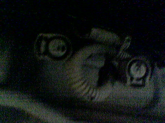

beerman Опубликовано 8 мая, 2007 Жалоба Опубликовано 8 мая, 2007 Наконец-то и я добрался до днища. И у меня шок два разъема висят не подключеные! Справа по ходу авто возле раздатки сорри за фото - на мобильник снимал что это могут быть за разъемы? абсолютно одинаковые. Цитата
MMC-Spece Gear Опубликовано 9 мая, 2007 Жалоба Опубликовано 9 мая, 2007 Привет всем!!!Если не ошибаюсь эти датчики находятся возле рычага управления полным приводом.Один идет на стступицу блокировки межосевого дифференциала,второй на муфту включения переднего моста. Тоже проблемка:включен только задок а на панели мигает передок,блок.дифа. и зелёная лампочка WHEEL LOCK. Че делать? На выходных проверю те два датчика(сами датчеки находятся сверху на раздатке за рычагом управления полным приводом) Цитата

Big_Bell Опубликовано 17 мая, 2007 Жалоба Опубликовано 17 мая, 2007 MMC-Spece Gear сказал: ... второй на муфту включения переднего моста. За состроянием включения (а точнее отключения) переднего моста следит датчик установленный на переднем редукторе : контакты разомкнуты - мост отключен, замкнуты - включён. MMC-Spece Gear сказал: Тоже проблемка:включен только задок а на панели мигает передок,блок.дифа. ... Моргание лампочек переднего привода на пиктограмме должно означать следующее (2 варианта): - ПОДКЛЮЧЁН привода переднего кардана на раздатке, привод передних полуосей не ПОДКЛЮЧИЛСЯ - ОТКЛЮЧЁН привод переднего кардана на раздатке - привод передних полуосей не ОТКЛЮЧИЛСЯ P.S. : "спейс гир" пишется как "spAce gear" Цитата

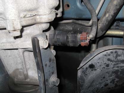

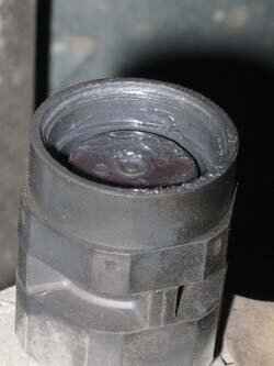

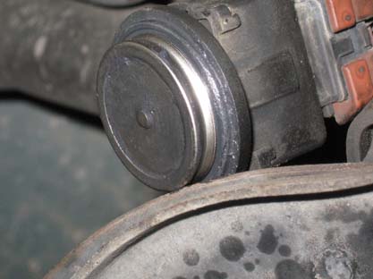

Volvap Опубликовано 9 мая, 2008 Жалоба Опубликовано 9 мая, 2008 Начинаю потихонечку осваивать свой конструктор, залез под машину и обнаружил некий странный датчик на раздатке, в районе заднего кардана. Непонятка заключается в том, что не могу понять, сломан он, или так и должно быть - держится еле-еле нак каком-то солидоле, легко размыкается, при этом ни резьбы, ни защелки нет. И следов мехинического повреждения не видать... для чего он вообще нужен, кто подскажет? Цитата
Big_Bell Опубликовано 10 мая, 2008 Жалоба Опубликовано 10 мая, 2008 Volvap, это датчик спидометра, на фото 3 - вращающийся магнит, на фото 2 - бесконтактный сенсор изменения манитного поля. Если обе части будут расстыкованы : 1. не будет работать спидометр; 2. индикатор состояния АКПП через некоторое время после начала движения покажет сбой в её работе; 3. АКПП будет переключаться только до 3-ей передачи, со всеми вытекающими последствиями. PS: вопрос по этому датчику обсуждался в http://www.delicaclub.ru/forum/index.php?showtopic=760 Цитата
Volvap Опубликовано 2 июня, 2008 Жалоба Опубликовано 2 июня, 2008 Big_Bell сказал: Volvap, это датчик спидометра, на фото 3 - вращающийся магнит, на фото 2 - бесконтактный сенсор изменения манитного поля. Если обе части будут расстыкованы : 1. не будет работать спидометр; 2. индикатор состояния АКПП через некоторое время после начала движения покажет сбой в её работе; 3. АКПП будет переключаться только до 3-ей передачи, со всеми вытекающими последствиями. PS: вопрос по этому датчику обсуждался в http://www.delicaclub.ru/forum/index.php?showtopic=760 Понял, все работает, спасибо! Цитата

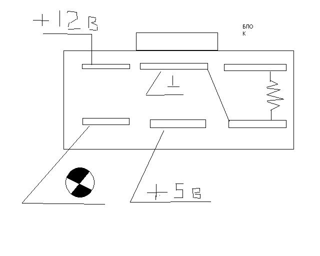

ПЕРЕХВАТ Опубликовано 20 марта, 2009 Жалоба Опубликовано 20 марта, 2009 Доброе время суток,к сожалению,так никто и не ответил про работу лампочки WHEEL LOCK ,у меня перестала гореть данная лампочка,блок включения данной лампочки проверял,датчик,который находиться на раздатке(тахогенератор)проверил,но так и не понял какие ещё факторы влияют на работу системы(проводку от тахогенератора до блока включения проверял кузов P35W P.S. Да кстати,наполовину разобрался с блоком управления включения даной лампочки,единственное не понял куда идёт выход со средней нижней клеммы,на этой клемме всегда присутствует плюс 5 вольт,хотя в книжке толком ничего не написано Цитата
