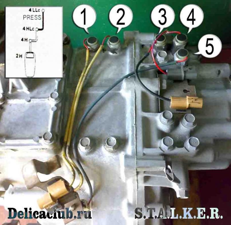

VladimirI Опубликовано 25 ноября, 2014 Жалоба Опубликовано 25 ноября, 2014 (простите за даблпостинг, может в этой теме подскажут... хочется минимизировать лежание на морозе на земле) SS: Напомните, пожалуйста, который из датчиков на раздатке определяет факт блокировки меджосевого дифа (а не выбор соответствующего положения селектора)? 1 или 3? (автору красивого рисунка отдельное спасибо) Цитата
NSG Опубликовано 13 января, 2016 Жалоба Опубликовано 13 января, 2016 Подскажите, пжл, снял верхний датчик с раздатки, чтобы припаять провода, из него капли воды пополам с маслом выступили. Датчик в масле раздатки функционирует или в глухом отверстии? Запереживал, что в раздатке эмульсия. И у меня болтается двухконтактная фишка и ещё два концевика отдельно. Не ясно куда какой датчик подсоединять, если оба спаять последовательно, то получается стыковать с фишкой? Цитата
nord Опубликовано 13 января, 2016 Жалоба Опубликовано 13 января, 2016 (изменено) Открути сливную пробку, слей немного масла посмотри. Обычно после покупки меняют все жидкости. Датчики на раздатке соединяются последовательно. Отверстия сквозные. На конце датчика шарик, который фиксирует положение пальца, который в свою очередь перемещает вилку переключения шестерен Изменено 13 января, 2016 пользователем nord Цитата
NSG Опубликовано 14 января, 2016 Жалоба Опубликовано 14 января, 2016 В очередной раз убедился, что продавцам верить нельзя ("в машине поменяно всё!"). Открутил пробку посмотреть цвет масла - полилась тёмно-бурая жидкость, задумчиво подставил таз, теперь спешно ищу сколько и какого масла заливать и в какое отверстие. Шарики поймал и отложил, датчики буду паять (чуть было не спаял одним проводом, вспомнил, что их ещё закручивать надо ). Подозреваю, что болтающиеся у меня два наконечника - это параллельная альтернатива утерянной фишке. Цитата
