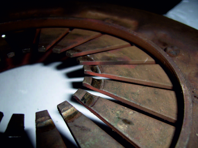

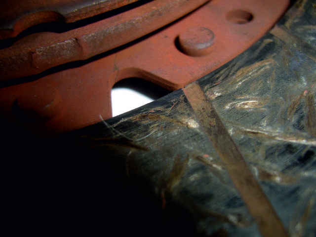

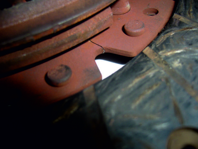

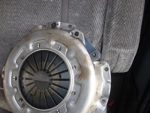

Заменил я сцепление.

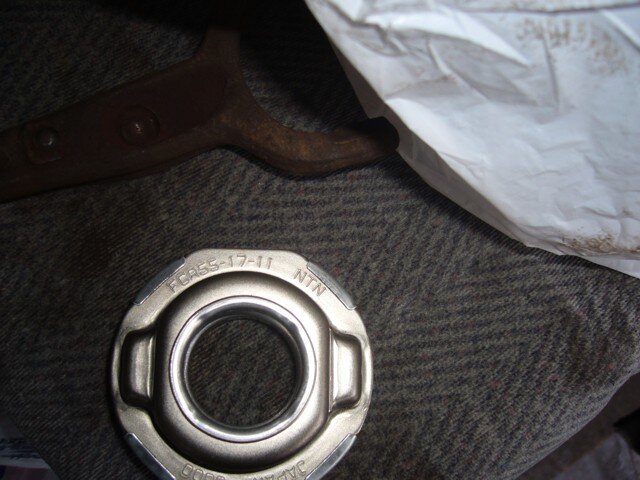

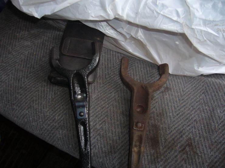

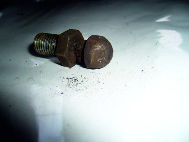

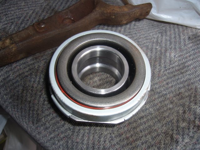

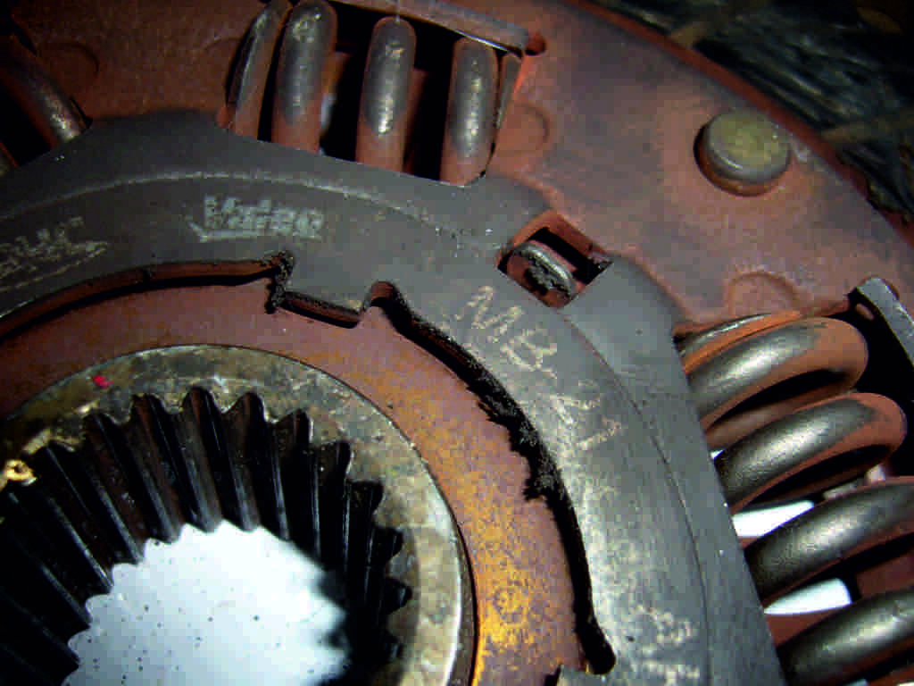

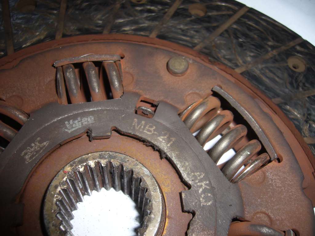

Итог- Накладки на диске сцепления по толщине обсалютно новые(Сравнил с новым диском),хотя только я проехал с момента покупки 90 000км НО! корпус диска треснул в двух местах и видать из за итого его так вело и передачи включались с затруднением особенно первая с места или задняя. поменял я обсалютно всё сцепление(Всё оригинал), сцепление стало очень мягким, сцепление стало схватовать где-то в середине хода педали, а не когда педаль только начинаешь отпускать тудже хватает, трогаеться с дерганьем. Диск сцепления был фирмы Valeo PHC MB-21 сделано в корее в экзисте стоит 900рублей Выжимной подшипник стоял KOYO Rcts3255a JAPAN в экзисте цена 400рублей. не люфтил но сухой и при раскручивании шимит. вилка ушатана, корзина стояла оригинальная, подшипник в маховике был оригинальный и целый, но хрустел на ощупь при вращении. вроде всё=)
