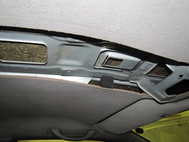

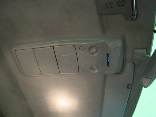

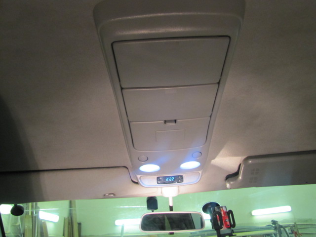

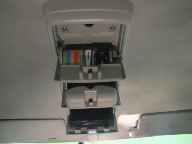

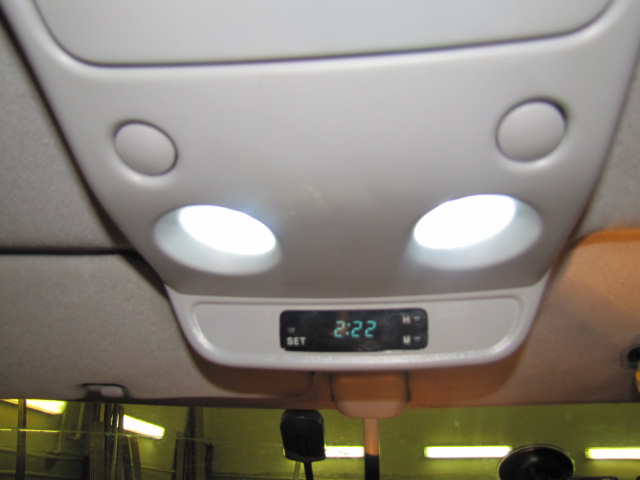

АЛЕКСЕЙ222 Опубликовано 13 марта, 2011 Жалоба Поделиться Опубликовано 13 марта, 2011 (изменено) Не секрет,что машины наши обделены полочками и всякого рода бардачками.Простые салоны, типа Шамоникс ,Джаспер,Эксид и Спейс Гир с левым рулём,обиженны простенькими плафонами освещения.Я задался давно этой проблемой,сначала был установлен от Калины,проездил года три, лучше конечно,светлее, но кармашков больше не стало!Плафон от Паджеро-спорт приобрёл у Владимира 500,спасибо ему за это.Короче вот что получилось с низкой крышей,может получится и с высокой... Изменено 13 марта, 2011 пользователем АЛЕКСЕЙ222 Цитата Ссылка на комментарий Поделиться на другие сайты Поделиться

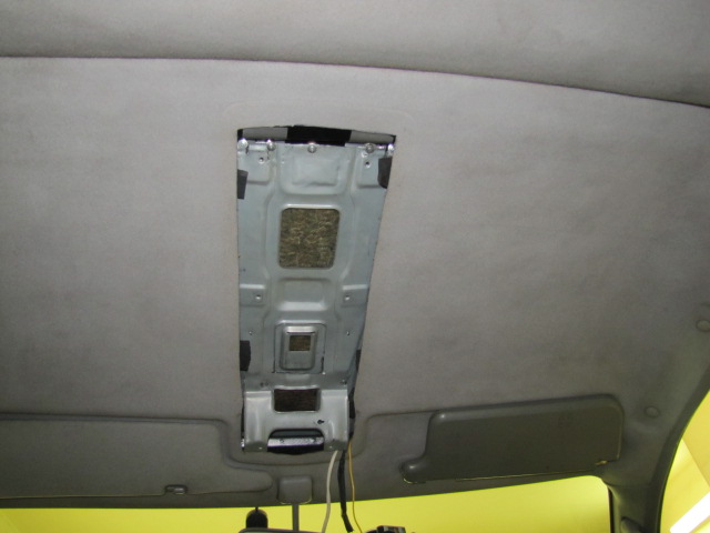

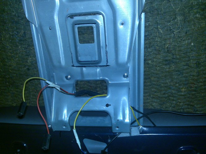

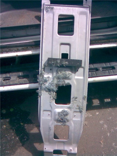

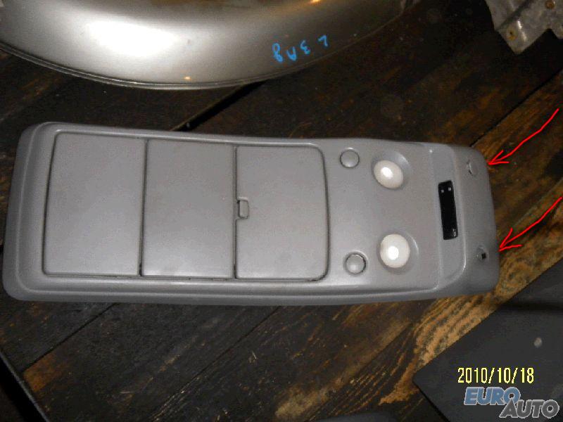

АЛЕКСЕЙ222 Опубликовано 13 марта, 2011 Автор Жалоба Поделиться Опубликовано 13 марта, 2011 (изменено) Плафон приобрести не проблема,(около 1200рэ)смотрите за целыми заглушками.А самое главное в нашем деле монтажная пластина!!! Изменено 13 марта, 2011 пользователем АЛЕКСЕЙ222 Цитата Ссылка на комментарий Поделиться на другие сайты Поделиться
alexsled Опубликовано 13 марта, 2011 Жалоба Поделиться Опубликовано 13 марта, 2011 у меня такая-же коробочка висит на низкой крыше. тока консоль эта у вас от монтерика .у паджеро 2 отсека для очков а у монтеро первый отсек для гаражного пульта . Цитата Ссылка на комментарий Поделиться на другие сайты Поделиться
АЛЕКСЕЙ222 Опубликовано 13 марта, 2011 Автор Жалоба Поделиться Опубликовано 13 марта, 2011 тока консоль эта у вас от монтерика .у паджеро 2 отсека для очков а у монтеро первый отсек для гаражного пульта . Если быть точным то от Pajero/Montero Sport (K9) 1998-2008 (Передний без кнопки управления люком) Цитата Ссылка на комментарий Поделиться на другие сайты Поделиться

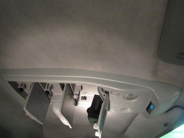

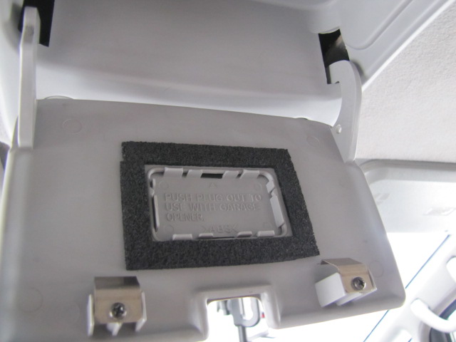

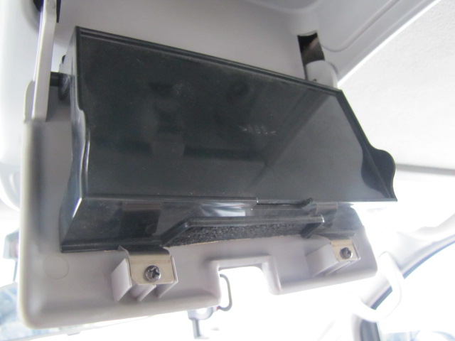

alex_dor Опубликовано 13 марта, 2011 Жалоба Поделиться Опубликовано 13 марта, 2011 а в первом откидном отсеке что за коробочка? Обладатели панели подскажите войдет туда рация к примеру? Цитата Ссылка на комментарий Поделиться на другие сайты Поделиться

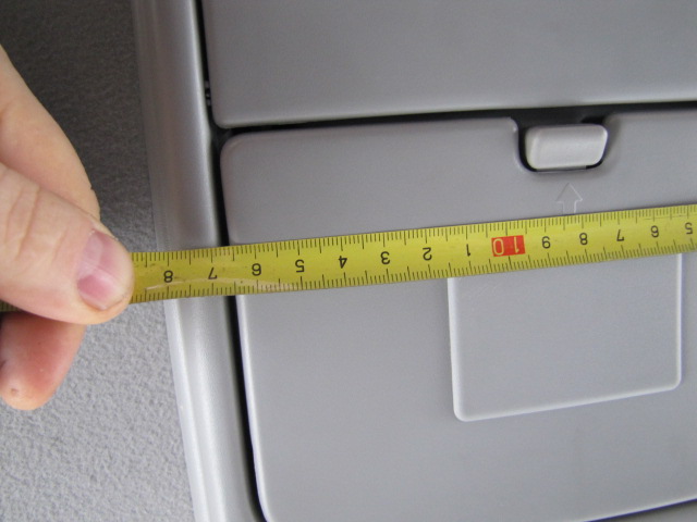

АЛЕКСЕЙ222 Опубликовано 13 марта, 2011 Автор Жалоба Поделиться Опубликовано 13 марта, 2011 (изменено) а в первом откидном отсеке что за коробочка? Лёха привет!Хрен её знает,она открывается вверх и на крышке если обратить внимание стоит заглушка... Обладатели панели подскажите войдет туда рация к примеру? размеры дай ,но думаю нет.Если только небольшая.Мне в интернете под рацию попадались отечественного производства на иномарки цена около 8000рэ. Изменено 13 марта, 2011 пользователем АЛЕКСЕЙ222 Цитата Ссылка на комментарий Поделиться на другие сайты Поделиться

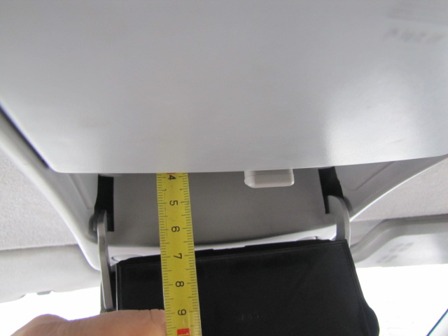

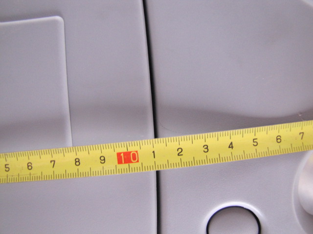

alex_dor Опубликовано 13 марта, 2011 Жалоба Поделиться Опубликовано 13 марта, 2011 а померий плиз размеры первого отсека или сделай более близкие фотки отсека желательно с линейкой или чемто по чем можно вычислить размеры. Если рация войдет то я бы такую бы поискал бы для себя Цитата Ссылка на комментарий Поделиться на другие сайты Поделиться
АЛЕКСЕЙ222 Опубликовано 13 марта, 2011 Автор Жалоба Поделиться Опубликовано 13 марта, 2011 а померий плиз размеры первого отсека или сделай более близкие фотки отсека желательно с линейкой а как ты её впихнёшь,можно попробовать поставить вместо часов,но не факт.Ладно размеры завтра... Цитата Ссылка на комментарий Поделиться на другие сайты Поделиться
alex_dor Опубликовано 13 марта, 2011 Жалоба Поделиться Опубликовано 13 марта, 2011 не, я её хочу в лючек закрепить жестко к потолку а дверцей просто прикрывать Цитата Ссылка на комментарий Поделиться на другие сайты Поделиться

АЛЕКСЕЙ222 Опубликовано 14 марта, 2011 Автор Жалоба Поделиться Опубликовано 14 марта, 2011 а померий плиз размеры первого отсека или сделай более близкие фотки отсека желательно с линейкой Пожалуйста! Цитата Ссылка на комментарий Поделиться на другие сайты Поделиться

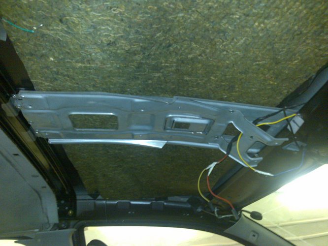

АЛЕКСЕЙ222 Опубликовано 18 марта, 2011 Автор Жалоба Поделиться Опубликовано 18 марта, 2011 Процесс установки в фото Цитата Ссылка на комментарий Поделиться на другие сайты Поделиться

serjik008 Опубликовано 28 мая, 2012 Жалоба Поделиться Опубликовано 28 мая, 2012 @АЛЕКСЕЙ222, а к чему крепится монтажная пластина? там есть какие-то кронштейны или скрытые балки под саморезы? или приходится что-то городить?.. Цитата Ссылка на комментарий Поделиться на другие сайты Поделиться
АЛЕКСЕЙ222 Опубликовано 28 мая, 2012 Автор Жалоба Поделиться Опубликовано 28 мая, 2012 (изменено) Городить нужно.Крепиться к усилителям крыши 4-5 саморезами. Пластину крепёжную разрезать нужно и свернуть между собой,смотрите внимательно фото выше!!! Спереди подсовываем под усилитель и крепим,сзади в нахлёст. Изменено 28 мая, 2012 пользователем АЛЕКСЕЙ222 Цитата Ссылка на комментарий Поделиться на другие сайты Поделиться
serjik008 Опубликовано 28 мая, 2012 Жалоба Поделиться Опубликовано 28 мая, 2012 не совсем понял, что значит "разрезать и свернуть между собой"... на фото можно указать линию реза? может не свернуть, а сварить?.. Цитата Ссылка на комментарий Поделиться на другие сайты Поделиться
