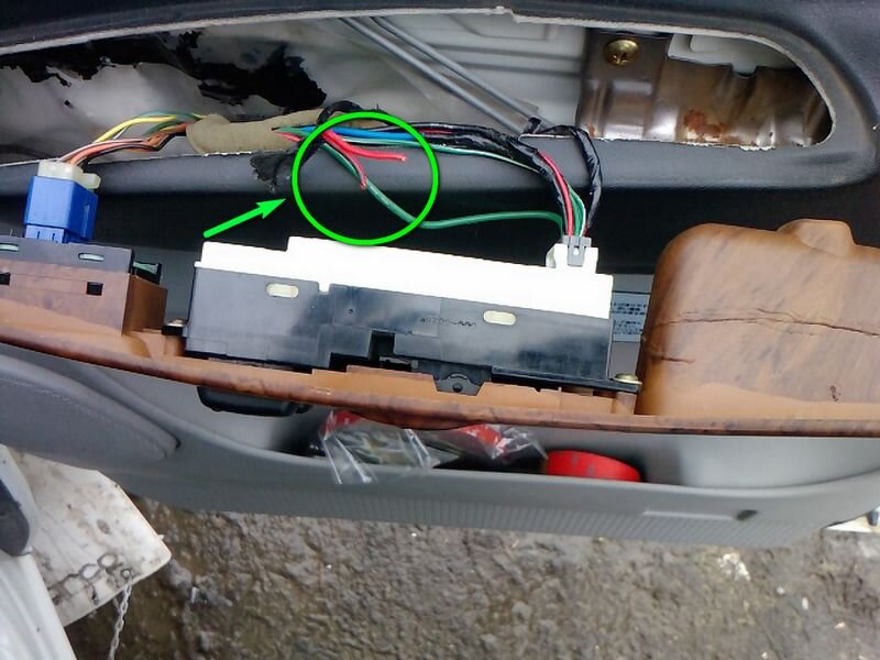

'SSS' Опубликовано 18 июня, 2013 Жалоба Опубликовано 18 июня, 2013 Авот кто подскажет, все работает,только пассажирское стекло на кнопку с водительской двери не реагирует. Со своей отлично работает. Попробовал поменять блок управления - то же самое. видимо где-то проводок перебит. Что бы найти - нужно проверять массу и напряжение. , а вот что и где, вопрос. Если у кого было или кто точно знает - напишите. Много уже времени прошло. TIM7, решил проблему? У меня такая-же ерунда. Вытащил кнопки, а там 2 провода оторваны может дело в них? Только куды их сувать? Цитата

михалыч алт Опубликовано 29 марта, 2018 Жалоба Опубликовано 29 марта, 2018 (изменено) @Freeman Реле-то здесь при чем? Если один работает, то питание подходит к блоку. И реле исправное. Сними обшивку двери. Отсоедини от мотора стеклоподъёмника разъем. Подай отдельное питание, (плюс и минус на разъем мотора). Если моторчик исправный и стекло нормально опускается и поднимается ( при перемене местами плюса и минуса на разъеме). То ищи проблему - или в переключателе или проводах. Но! сколько мне приходилось ремонтировать подобные неисправности: как правило виновен выключатель не работающего стеклоподъёмника. Стоит разобрать переключатель, почистить контакты. И все начинает работать. Изменено 29 марта, 2018 пользователем михалыч алт Цитата
