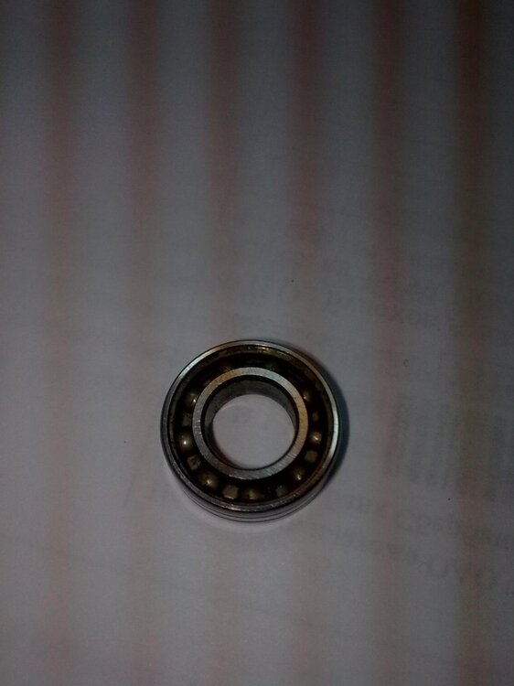

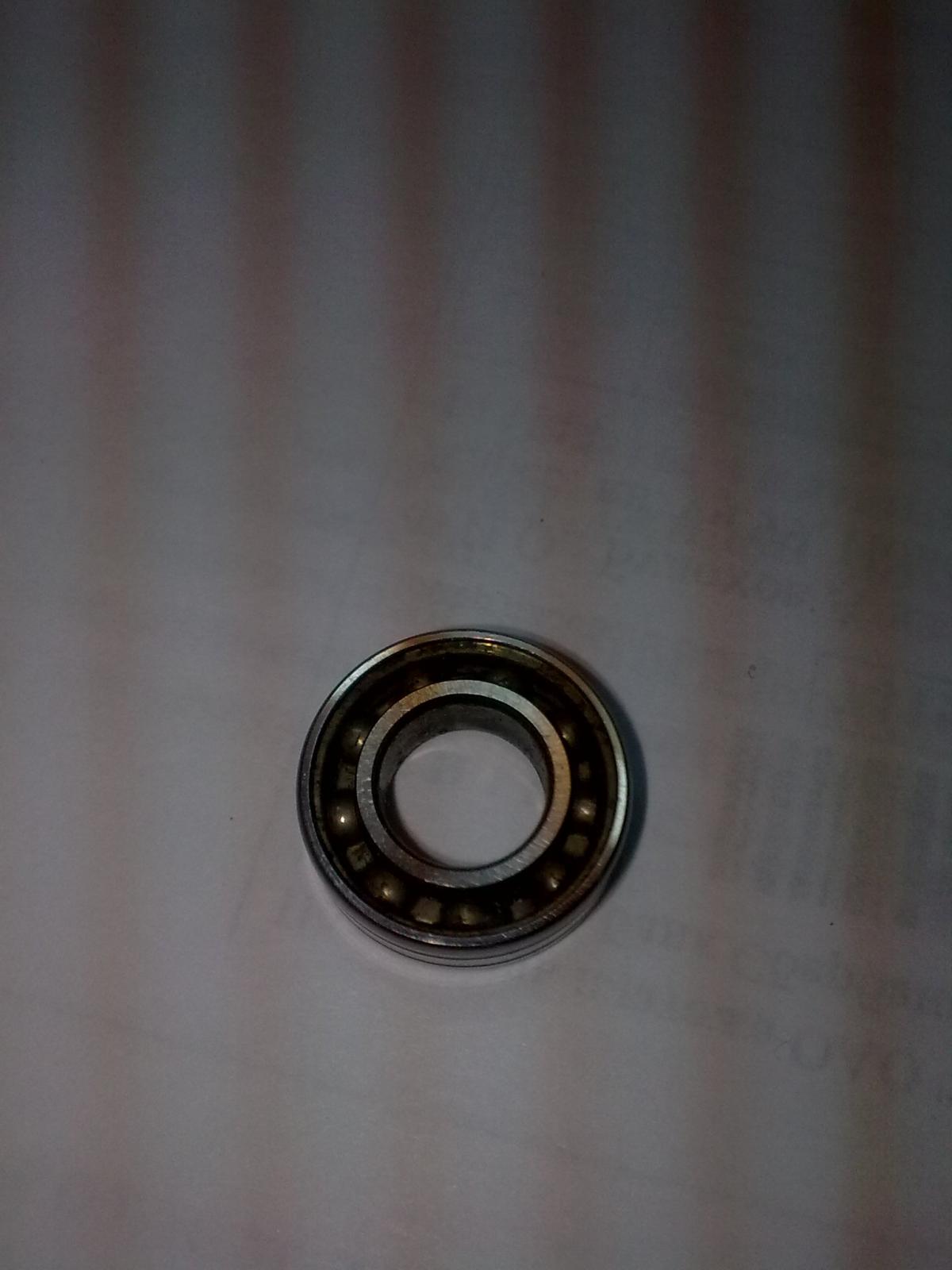

PAPAY MOTORS Опубликовано 18 сентября, 2013 Жалоба Опубликовано 18 сентября, 2013 раскажу я вам страшную историю . летом ездил на рыбалку в рязанскую обл. заправился как потом оказалось болотной жижей . рыбалили 3 дня обратно еле доехал , заводится отказывалась , х.х. нет под нагрузкой на оборотах вроде ничего . по прибытии снял топливный фильтр - полный но не саляры , в баке этой жижи не много литра 2 , скинул башку с ТНВД в низу чисто вверху компонентов верхней крышки не видно , ось позиционера вроде вращается но с перекатом . все помыл почистил перекат вроде поменьше . собрал все обратно лучше не стало . снял поставил старую (менял 2 года назад) заработала как до замены 2 года назад . "новую" разобрал - там на оси позиционера два подшипничка они с металическими пыльничками которые конечно не уберегли подшипники от корозии . поменял подшипники поставил баку на место и алелуя движка замурлыкала . когда были сняты обе крышки одна старая другая новая с новыми подшипниками ощутил разницу в повороте оси только когда ось сильно жмеш в бок , у старой еле ощутимый перекатик у новой нет , люфты примерно одинаковые ,а разница в работе очевидна . ПС.подшипники по 110 рэ. новая крышка 11500 рэ. Цитата

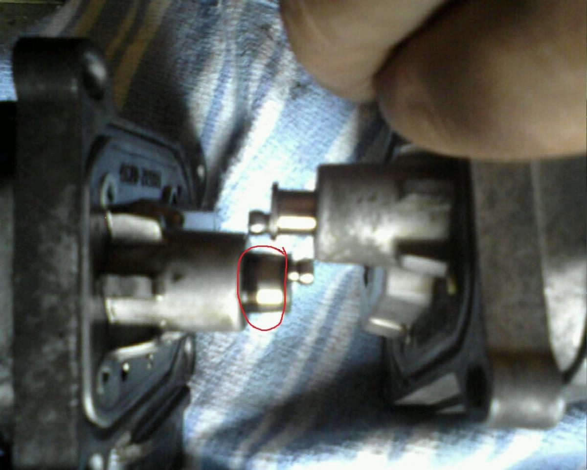

сапёр Опубликовано 19 сентября, 2013 Жалоба Опубликовано 19 сентября, 2013 Кстати вот две крышки - левая от паджерика, а правая наша . На фото плохо видно, ноу паждерика корпус крышки длиннее нашей (обведена красным цветом ) и соответственно боковая нагрузка на ось ползунка меньше. Да и что интересно номера то разные, а параметры одинаковые ( только провода чуть короче у паджерика, но в делике подсоединял для проверки ТНВД ). Цитата
PAPAY MOTORS Опубликовано 19 сентября, 2013 Жалоба Опубликовано 19 сентября, 2013 Судя по тому как кольцо сброса легко передвигается не думаю что это както влияет на ресурс подшипников , я пробовал снятую крышку подключать , включил зажигание вот где нагрузка на роторе Цитата
сапёр Опубликовано 19 сентября, 2013 Жалоба Опубликовано 19 сентября, 2013 Судя по тому как кольцо сброса легко передвигается А когда плунжер давит 150 атмосфер - кольцо тоже легко передвигается ? Цитата

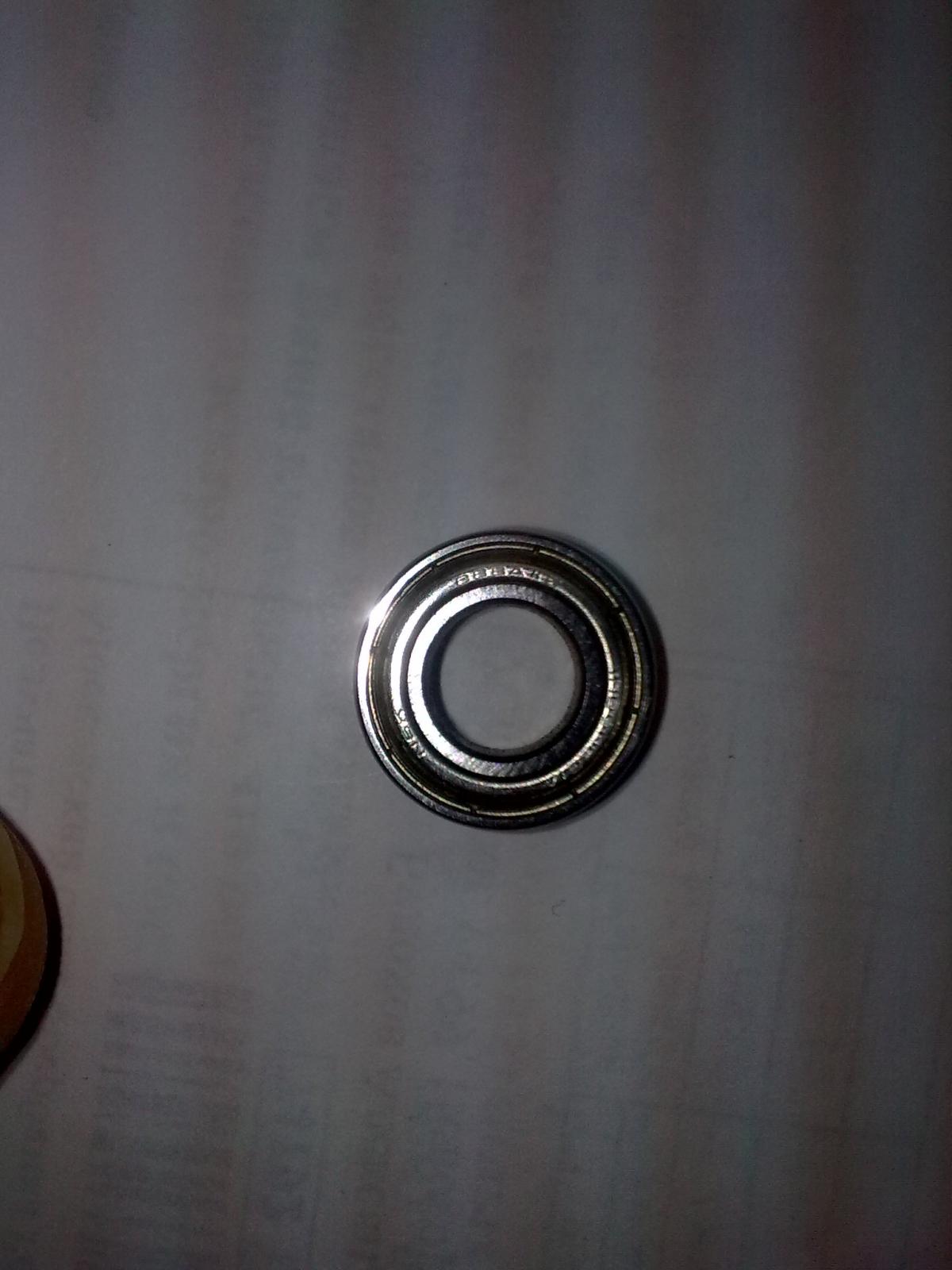

evper63g Опубликовано 19 сентября, 2013 Жалоба Опубликовано 19 сентября, 2013 А подшипники где брал ? Подскажи адресок,номер и тд, плизз. Цитата
PAPAY MOTORS Опубликовано 19 сентября, 2013 Жалоба Опубликовано 19 сентября, 2013 @сапёр, пес его знает , @evper63g, брал кореша кореш где не знаю номер подшипника завтра попробую списать Цитата
evper63g Опубликовано 20 сентября, 2013 Жалоба Опубликовано 20 сентября, 2013 Надеюсь и жду.Когда свою крышку разбирал-регулировал подшипник,в смысле люфт мне не очеь понравлся.А так получилось весьма не дурно.Эфект потрясный-не дёргается,не трясется,в общем здорово несётся. Цитата
PAPAY MOTORS Опубликовано 20 сентября, 2013 Жалоба Опубликовано 20 сентября, 2013 (изменено) 688AhZ indonesia NSK это то что я разглядел П.С. 4 часа впихивал фотки видимо руки не от туда ростут Изменено 20 сентября, 2013 пользователем PAPAY MOTORS Цитата
