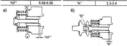

Sireg@ Опубликовано 28 января, 2014 Жалоба Опубликовано 28 января, 2014 Повернул по больше насос, стук перестал! Но на холодную так и стучит! Может эти стуки о егр? Может я не правильно его заглушил? Ранее Вы писали, что меняли на СТО плунжер и позиционер. Складывается впечатление, что при сборке ТНВД неправильно выставили регулировки плунжера (K и KF), поэтому подаётся неправильное количество топлива на впрыск. Во вторых, если меняли плунжер, то следовало снять, проверить и заново откалибровать все форсунки под номинальное давление. Если форсунки не трогали, то вполне возможно, что с новым плунжером они попросту "льют". Цитата

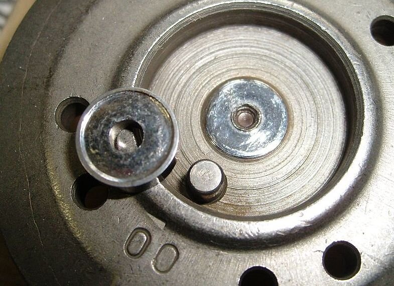

Ser-Bat Опубликовано 2 февраля, 2014 Жалоба Опубликовано 2 февраля, 2014 @evper63g, шайба там одна, та что на картинке. Номер ее зекселевский каталог почему-то не дает, а программы под рукой сейчас нет. http://www.mmc24.ru/forum/index.php?topic=91.0 Цитата
klaussang Опубликовано 3 февраля, 2014 Жалоба Опубликовано 3 февраля, 2014 Этих шайб по каталоку 59 шт. размеров, насчитал,первый размер под номером 9461610177, последний 9461610235. Есть еще аналог с ниссана,под номером 16884-5С900 Цитата
Ser-Bat Опубликовано 3 февраля, 2014 Жалоба Опубликовано 3 февраля, 2014 @klaussang, правильно, берем тест-план ТНВД, смотрим размер K, изходя из этого определяем размер B и ставим шайбу соответствущей толщины. Цитата

evper63g Опубликовано 8 февраля, 2014 Жалоба Опубликовано 8 февраля, 2014 Уважаемый Ser-Bat! В Вашем сообщении № 358, Вы прикрепили изображения с зазорами плунжера.Это зазоры эфи? Цитата
Ser-Bat Опубликовано 8 февраля, 2014 Жалоба Опубликовано 8 февраля, 2014 (изменено) @evper63g, нет. Если у тебя насос ME202614 то могу дать тест-план на него (там все нужные параметры), если другой, тогда нужен номер по Bocsh/Zexel. Изменено 8 февраля, 2014 пользователем Ser-Bat Цитата
