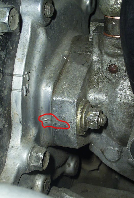

M397EB Опубликовано 13 февраля, 2015 Жалоба Опубликовано 13 февраля, 2015 (изменено) Метку ставить на Т и вставляешь она сама переходит на N.На крепёжной пластине ТНВД есть заводские метки,(чёрточки),метка на ТНВД на один мм выше,т. е. к двигателю.ТАК ? Я правильно понял, мы про эти метки говорим? Я ставил насос с выставленными метками как на фото. Можно меня носом ткнуть в то место в книге где сказано, что метка на насосе должна быть на 1 мм выше. Изменено 13 февраля, 2015 пользователем M397EB Цитата

M397EB Опубликовано 13 февраля, 2015 Жалоба Опубликовано 13 февраля, 2015 Самое интересное что я после этого выставлял угол при помощи часового механизма. на 9 градусов (Согласно надписи на табличке под капотом) и при 9 гр. эти метки сошлись!!! Цитата

Ser-Bat Опубликовано 14 февраля, 2015 Жалоба Опубликовано 14 февраля, 2015 Вот видишь Ser-Bat? Народ требует объяснений,а их нет. Так мой пост был касательно меток T и N. А что касается рисок, то ИМХО отлитая риска это некая "нулевая точка отсчета", а прочерченные - нанесены в процессе сборки ДВС и настройки инструментальными методами. Про миллиметры я вообще ничего не понял. Цитата
evper63g Опубликовано 14 февраля, 2015 Жалоба Опубликовано 14 февраля, 2015 (изменено) На фото риска на корпусе ТНВД должна стоять выше на один мм,а там ниже.У меня так.Риски на пластине уже самодельные,кроме одной.Я оставляю право на ошибку,но у меня после сборки всё работает. Изменено 14 февраля, 2015 пользователем evper63g Цитата
Ser-Bat Опубликовано 14 февраля, 2015 Жалоба Опубликовано 14 февраля, 2015 @evper63g, вот тут ты ИМХО не прав по всем параметрам. Если у тебя так, то это не значит что у всех так должно быть. Риски не самодельные, я первый владелец своего авто, в сервисах никогда не обслуживался, кроме ремонта стекол - риски были. И ЕМНИП то при установке УОВ по часовому индикатору они у меня так же сошлись. Цитата
evper63g Опубликовано 14 февраля, 2015 Жалоба Опубликовано 14 февраля, 2015 Да про риски я скорее ошибаюсь,но мне так показалось.Про индикаторы нужно скорее забыть,проще жить надо,и народ это оценит.Опять же Bort_005 должен отписаться,тогда посмотрим кто прав. Цитата
Bort_005 Опубликовано 14 февраля, 2015 Жалоба Опубликовано 14 февраля, 2015 Приветствую. Вчера выставил метки как написал evper63g, двигатель запустился сразу. Как едет машина проверить не было времени, надеюсь в воскресенье удасться. Цитата

M397EB Опубликовано 14 февраля, 2015 Жалоба Опубликовано 14 февраля, 2015 (изменено) Риски на пластине уже самодельные,кроме одной. Ставить одну метку с одной стороны вообще не имеет смысла. Её тогда совмещать не с чем! Думаю при таком раскладе получается очень ранний угол впрыска, машина заведется с пол пинка но будет работать жестко! форсунки будут тарабанить. Изменено 14 февраля, 2015 пользователем M397EB Цитата

M397EB Опубликовано 14 февраля, 2015 Жалоба Опубликовано 14 февраля, 2015 У меня при повороте насоса на 1 мм в любую сторону от оптимального положения (которое я выставляю часовым индикатором) очень отчетливо видно разницу в работе двигателя. А не то что уж под кровать. Цитата

Sireg@ Опубликовано 15 февраля, 2015 Жалоба Опубликовано 15 февраля, 2015 (изменено) Можно меня носом ткнуть в то место в книге где сказано, что метка на насосе должна быть на 1 мм выше. В книге про это, конечно же, не сказано. Просто есть мнение опытных мастеров и эксплуатационщиков о том, что наша солярка хуже качеством, чем японская (цетановое число ниже, воспламеняемость хуже), поэтому её надо впрыскивать чуть раньше. Да и с возрастом в ТНВД происходит выработка в определённых местах, вызывающая подклинивания механизмов, а поворот насоса в "раннее", заставляет исполнительные механизмы насоса смещаться с "насиженных" мест. Система перестаёт подклинивать. Риски на корпусе ТНВД и ответной пластине заводские. Индикатор часового типа при установке ТНВД на двигатель - вещь необходимая. Изменено 15 февраля, 2015 пользователем Sireg@ Цитата
