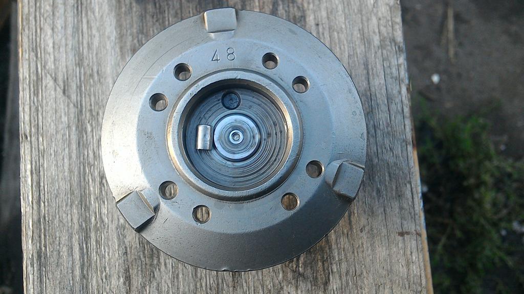

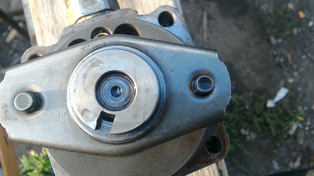

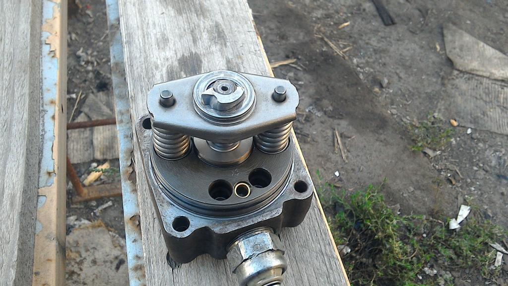

Вобщем заклинило плунжер, сломало штырь на планшайбе и конец диагностике! Щас буду искать живую чугунку (плунжерный насос)
