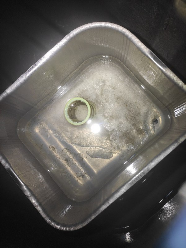

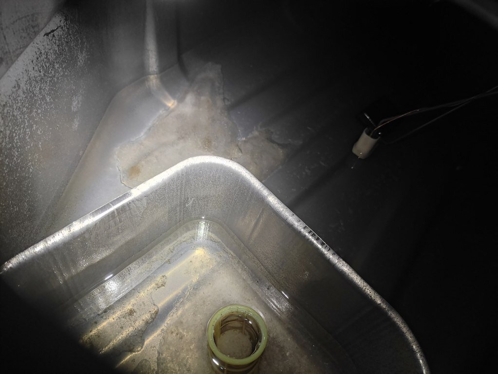

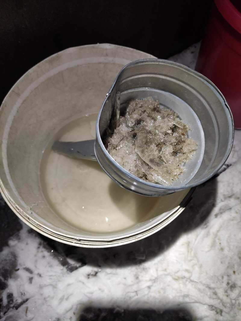

Prom Опубликовано 28 февраля, 2021 Жалоба Опубликовано 28 февраля, 2021 Вот результат после двух нагреваний бака с 20 л. дт до +40 и полного слива топлива. Сетка вмерзла, шланг подачи не продувался, в шуге. До этого слил с литр парафина с водой и гелеобразной субстанцией. 1 Цитата
