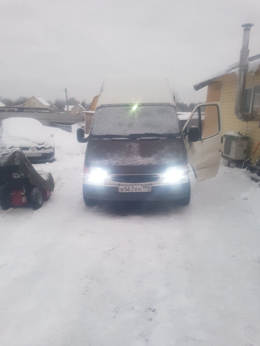

Яков77 Опубликовано 24 января Жалоба Поделиться Опубликовано 24 января Все. Победил. Пришлось снять тнвд,разобрать всю электронику. В итоге залип гадский шток перекрывающий подачу топлива. Открывался чуток совсем. Полирнул пастой гойя,и все заработало. Единственно,долго выгонял воздух из системы. Всем огромное спасибо за советы по ремонту этого папелаца. Я снова в строю. Цитата Ссылка на комментарий Поделиться на другие сайты Поделиться
Яков77 Опубликовано 24 января Жалоба Поделиться Опубликовано 24 января Совсем забыл написать,я забыл датчик колена поставить,так он без него работает. Нахрена новый купил? Цитата Ссылка на комментарий Поделиться на другие сайты Поделиться
