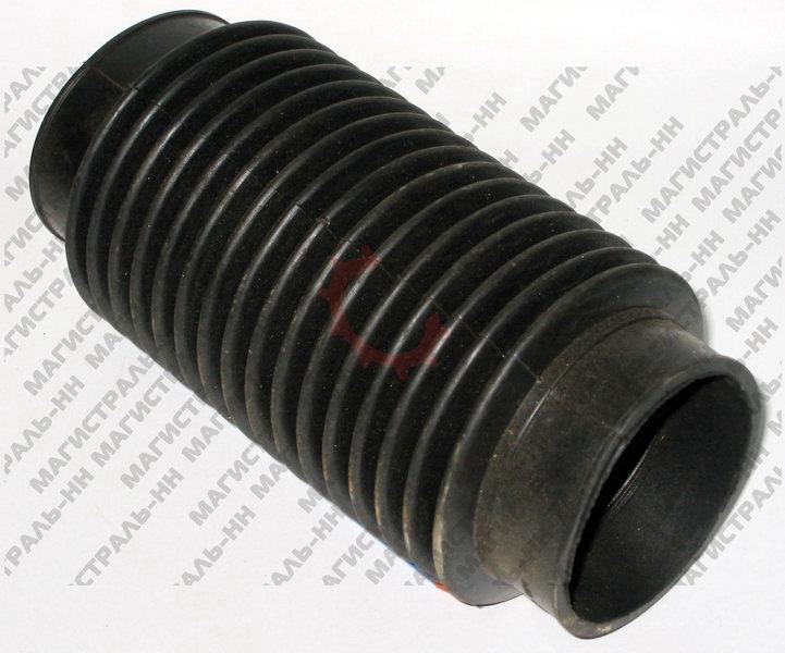

moulder Опубликовано 23 марта, 2011 Жалоба Опубликовано 23 марта, 2011 Всем добрый день! Хотелось бы узнать кто чего использует. Даже те у кого стоят рифовские шноркели, их гофра же вроде рвётся. У кого какой есть опыт. Хотелось бы приобрести вот такую гофру с минимальным количеством соединений Внешний диаметр на шноркеле - 80 мм У кого какие мысли. Пока если только гофра и трубки от волги, но их нужно соединять и стыковать по середине, а этого делать не хочеться Цитата

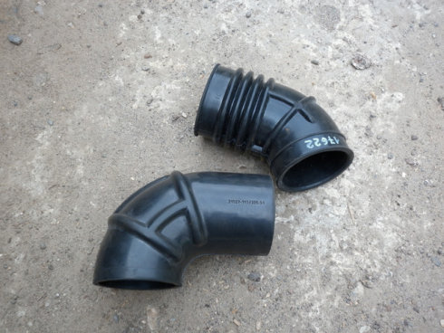

Сергеич (1105) Опубликовано 23 марта, 2011 Жалоба Опубликовано 23 марта, 2011 (изменено) moulder, а можно про волгу по подробней? что именно там подходит? то что на картинке? Jonik, кста думал тоже на эту тему Изменено 23 марта, 2011 пользователем 1105 Цитата
moulder Опубликовано 23 марта, 2011 Автор Жалоба Опубликовано 23 марта, 2011 Jonik, а фото чего у тебя намучего есть? В принципе такой длинной гофры не хочется, я её привёл как пример 1105, на картинке гофра для шноркелей, нашёл на этом сайте http://www.4x4region.ru/catalog/shnorkeli/396/ - больше нигде не видел, ещё в Китае видал в магазине 4х4, но почему то не купил. А вот фото волговских патрубков, ну дальше из них конструктор городить Волговские просто ша шноркель налазят. Ещё мы на разборе долго сидели в куче патрубков для воздухных фильтров - РЕАЛЬНАЯ КУЧА БЫЛА. Подобрали примерно один патрубок, от субару (только не ланкастер и точно не форик), но хозяин заломил 300 рэ, и мы развернувшись ушли Цитата
