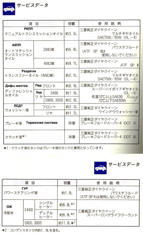

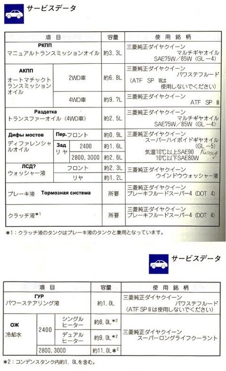

stpwork Опубликовано 23 августа, 2016 Жалоба Опубликовано 23 августа, 2016 Кто хочет промыть/заменить ATF SPIII в АКПП обращайтесь, коллективно закупимся по минимальной цене за литр - 383р! TOTACHI ATF SPIII 20л - 7660р. срок доставки меньше недели! Цитата

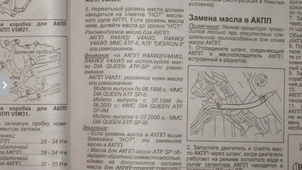

АЛЕКСЕЙ222 Опубликовано 24 августа, 2016 Жалоба Опубликовано 24 августа, 2016 SPIII в наши коробки как бы не идет.... Цитата
stpwork Опубликовано 24 августа, 2016 Жалоба Опубликовано 24 августа, 2016 из какого источника инфа? Цитата
АЛЕКСЕЙ222 Опубликовано 24 августа, 2016 Жалоба Опубликовано 24 августа, 2016 Из букваря. Хотя с 2000 г/в можно Цитата
stpwork Опубликовано 25 августа, 2016 Жалоба Опубликовано 25 августа, 2016 противоречивая информация наклейка на рестайле! Цитата
