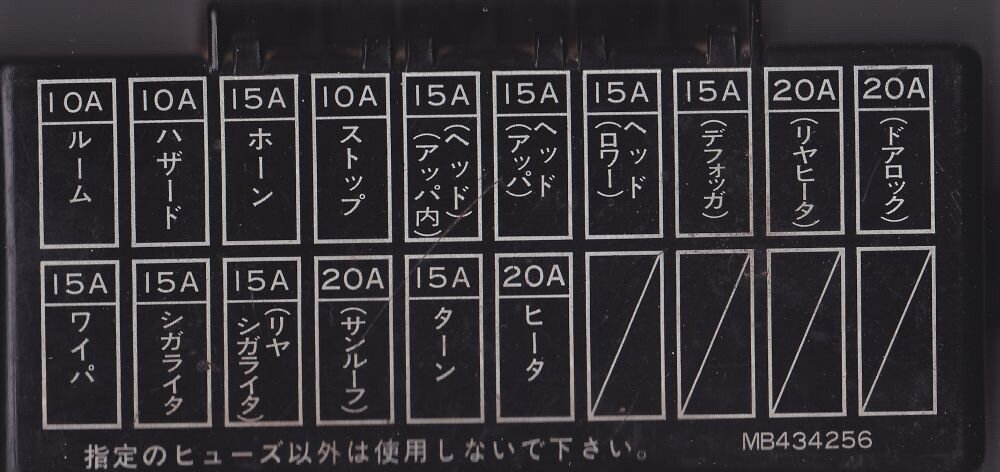

vladelec-l300 Опубликовано 19 мая, 2012 Автор Жалоба Поделиться Опубликовано 19 мая, 2012 (изменено) Кстати, всё дело было в заднем фонаре - замыкались два провода. Разобраться помогла вот эта книжка, в частности схема расположения жгутов. Если кому полезно будет, то вот примерный перевод назначения каждого предохранителя (в книжке всё по-другому чем у меня, крышка с предохранителями прикреплена внизу): Верхний ряд: 1 10A room Салон 2 10A hazard Сигналы аварийной остановки 3 15A horn Звуковой сигнал 4 10A stop Стоп-сигналы 5 15A (head) (in upper) Передняя (правая) фара, дальний свет 6 15A (head) (upper) Передняя фара (дальний свет) 7 15A (head) (rover) Передняя фара (ближний свет) 8 15A defogger Обогрев заднего стекла (возможно обдув) 9 20A rear heater Задний отопитель 10 20A door locker Замки дверей Нижний ряд: 1 15A wiper Стеклоочистители 2 15A cigar lighter Прикуриватель 3 15A rear cigar lighter Задний прикуриватель 4 20A sun roof Верхняя прозрачная панель в крыше автомобиля (sunroof) 5 15A turn Сигналы указателя поворотов 6 20A heater Обогреватель 7 8 9 10 Ну и на нижней строчке призывают пользоваться только рекомендованными изготовителем предохранителями. Изменено 19 мая, 2012 пользователем vladelec-l300 Цитата Ссылка на комментарий Поделиться на другие сайты Поделиться
