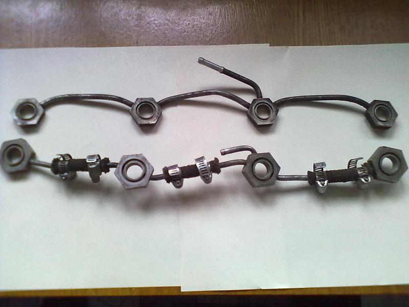

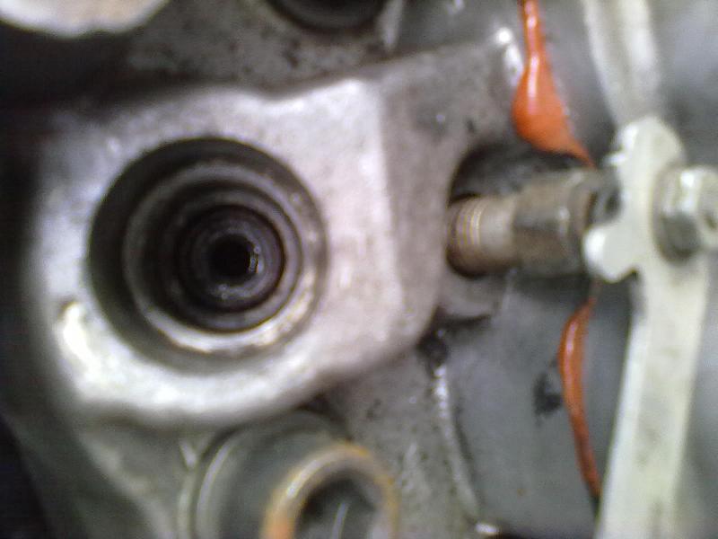

Evgeniy Опубликовано 31 августа, 2010 Жалоба Опубликовано 31 августа, 2010 Вот сделал фото форсунок: верхняя была в старой голове, нижняя в голове от паджеро Соответственно трубки обратки тож разные: Фото гнезд форсунок: правда видно плохо Фото двигла: Подскажите что делать, куда идти. От чего искать уплотяющие кольца? Цитата

Evgeniy Опубликовано 31 августа, 2010 Жалоба Опубликовано 31 августа, 2010 так проблема, только в кольцах? если да, нужно искать медь, да самому выбить их. Хочется знать истину. Стояли до этого самодельные, но какие то убогие. Чтобы что-то сделать нужно хотя-бы знать как выглядят настоящие. Сдается мне что там не просто кольца да не номер ГБЦ, а VIN или FRAM код с машины (он же номер рамы), с которой сняли голову. На сколько я знаю на той машине и двигатель и голову уже меняли Цитата

Evgeniy Опубликовано 31 августа, 2010 Жалоба Опубликовано 31 августа, 2010 (изменено) Evgeniy, ха. ну вот и ответ тебе.. в этом диапазоне годов, уже по четыре номера форсунок и уплотнителей. а у тебя мотор 89 года.. Evgeniy, хотя опять же странно.. уплотнительное кольцо идет одно на все года. каким образом оно не подходит?? судя по фоткам нижний диаметр форсунок одинаковый у обоих вариантов.. В том-то и дело, что разный. У маленькой диаметр 11мм, у большой 14мм и резьба на маленькой на 20, на большой на 24 На большой форсунке цифры 442 и 71-1300 Изменено 31 августа, 2010 пользователем Evgeniy Цитата
stahh Опубликовано 31 августа, 2010 Жалоба Опубликовано 31 августа, 2010 Evgeniy, дык маленькое кольцо у всех одинаковое! не может быть что б оно не лезло в башку. ты ничего не путаешь? Цитата
Evgeniy Опубликовано 31 августа, 2010 Жалоба Опубликовано 31 августа, 2010 (изменено) Маленькое пройдет на ура (только болтаться будет), а как быть с большим и тем что под трубку обратки, да и самой трубкой. Изменено 31 августа, 2010 пользователем Evgeniy Цитата

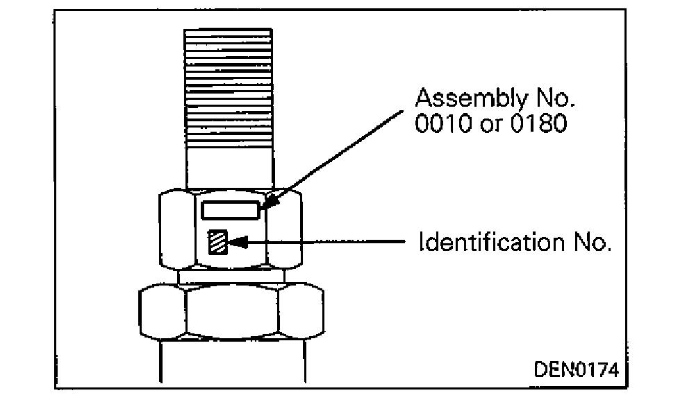

shpuntik1 Опубликовано 30 ноября, 2010 Жалоба Опубликовано 30 ноября, 2010 при регулировки форсунок смотрим номер на корпусе если 0010 то давление регулируем 120-130 кг если 0180 то 150-160 кг.последние идут как правило на двигателях с 1994 года. давление регулируется шайбами причём ставится только одна (ни каких подкладок из щупов и т.д.)при установке форсунок в головку уплотнительные шайбы ставим все новые .. Цитата

Ser-Bat Опубликовано 28 декабря, 2010 Жалоба Опубликовано 28 декабря, 2010 при регулировки форсунок смотрим номер на корпусе если 0010 то давление регулируем 120-130 кг если 0180 то 150-160 кг.последние идут как правило на двигателях с 1994 года. давление регулируется шайбами причём ставится только одна (ни каких подкладок из щупов и т.д.)при установке форсунок в головку уплотнительные шайбы ставим все новые .. Именно из щупов и сделал шайбочки на новые распылители, что, сильно криминально? Цитата
