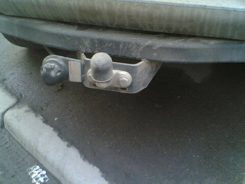

vitaly Установка занимает 1 час, всё становится как родное с минимальными зазорами и допусками, дольше всего подключал электрику. Таскаю катер и грузовой прицеп, в эксплуатации проблем нет, единственная проблема это опустился задний свес, при въезде на крутые бугры или переезде кочек цепляюсь фаркопом. Фотки только общий вид,

Давно купил фаркоп от леворучной булки и вчера установил на коротышку Jasper. Задняя хромированная труба была удалена, так как мешалась! Соответственно освободились места крепления. На этом фаркопе крепление только к лонжерону на 8 точек. При установке калитки на мою длинную булку освободился фаркоп. Так у него было крепление и к местам где была хромтруба. Думаю из толстостенного уголка сделать косынки - клоны, как на фаркопе с длиннобазки и смонтировать. Сила, воздействующая на лонжерон, уменьшится. Фотки сделаю. Ещё у леворукого фаркопа проводка штатная с фишками папа и мама. Из фонаря вынимаешь папу, на его место папу от фаркопа, а в маму от фаркопа вставляешь папу от авто. Вот такая камасутра:-)!
