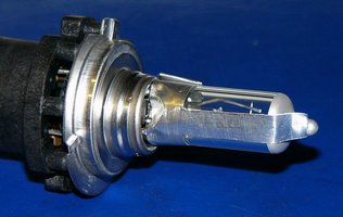

Вот нарыл http://forum.mek1.ru/viewtopic.php?p=45945...6ae6e19a0#45945 теперь делюсь с вами исправление "праворульного" пучка ближнего света методом доработки ламп H7 и D2RНачнем с H7, эта лампа наиболее часто встречается в "хрустальных" фарах с раздельными отражателями ближнего/дальнего. В отличии от уже известных методов(пайка кусочков жести на цоколь лампы, доработка колпачка и т.д.) на этот раз я решил убрать лишний свет прямо на лампе - с помощью маски из толстой алюминивой фольги. Взять ее можно например от одноразовых мисок для еды, я покупал их в "Метро". (~100р пачка из 3 штук, хватит ламп на 50))) Размеры маски - ободок 7мм, ширина выступающего лепестка около 5мм.
Маска устанавливается лепестком в сторону левого выступа на лампе - "на 8 часов", если смотреть со стороны колбы. Можно покрутить лепесток на 1-2мм, после получения результата надо загнуть фольгу у основания колбы - иначе через некоторое время фольга расширится и начнет свободно болтаться на лампе. (температурное расширение-сжатие и т.д.)
Лампа с установленной маской:
Продолжение следует :

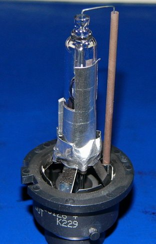

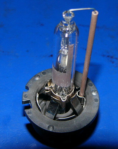

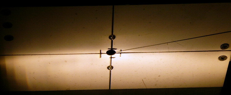

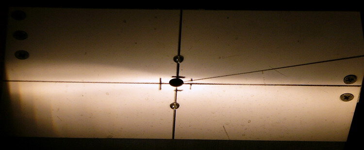

далее:Пучек до и после коррекции: (фотки сделаны на Mitsubishi Galant EA) 2-Теперь приступим к D2R - это ксеноновая лампа устанавливаемая в рефлекторную оптику в случае заводского ксенона. Смысл маски тот же самый, разве что форма чуть посложнее - "ободков", которыми маска крепиться к колбе - две штуки, одним крепимся к колбе а вторым фиксируем от проворота. Размеры маски: первый ободок 5мм, второй 10мм, лепесток около 5-7мм.
Лампа до доработок:
Лепесток устанавливается на 2-3мм левее полоски на лампе - примерно "на 9 часов", если смотреть со стороны колбы. После проверки пучка фиксируем положение маски - загибаем первый лепесток о железное кольцо, крепящее колбу.
Пучек до и после коррекции: (фотки сделаны на Mitsubishi Airtrek CU2W)
Времени на все операции - 10-15 минут на пару ламп, при условии что фольга приготовлена и есть где проверить пучек. Результат - налицо, я доволен. Еще раз повторюсь нашел все здесьhttp://indy.pp.ru/Xenon_H7/part4/index.html

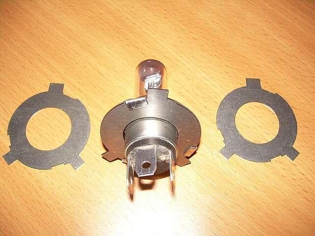

по телеку показывали что надо сделать с лампочкой что бы не слепить встречную машину, процедура занимает пару минут, просто надо взять пласкагупцы и чуть ниже колбы и провернуть по часовой стрелке на 30%.
Да это вариант для лампочек Н4, но на кирпиче с линзами, рисунок задаеться не шторкой в лампочке, а шторкой установленной в самой фаре. Так что без доработки вариан в лучшем случае будет не полноценным.
