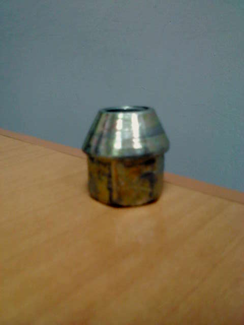

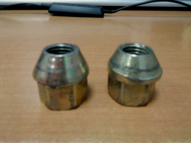

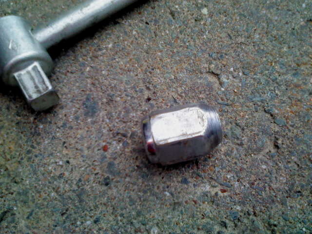

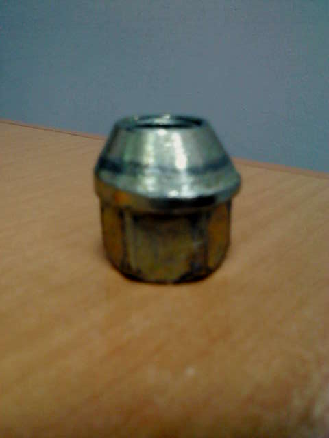

(Alexey) Опубликовано 18 октября, 2011 Жалоба Поделиться Опубликовано 18 октября, 2011 stahh, сегодня скидывал колёса, снимал проставки и гайки нафоткал: - вот гайки от проставок (может и в них проблема). Поставил новые гайки (заводские), всё собрал, а времени проверить небыло ...... - вот на таких колёса прикручены ... Цитата Ссылка на комментарий Поделиться на другие сайты Поделиться
stahh Опубликовано 18 октября, 2011 Жалоба Поделиться Опубликовано 18 октября, 2011 гайки для проставок на фото так искажены или они в реале такие? если да, то это жесть))) Цитата Ссылка на комментарий Поделиться на другие сайты Поделиться
(Alexey) Опубликовано 18 октября, 2011 Жалоба Поделиться Опубликовано 18 октября, 2011 Это похоже фотик такой кривой , конечно в реале Цитата Ссылка на комментарий Поделиться на другие сайты Поделиться

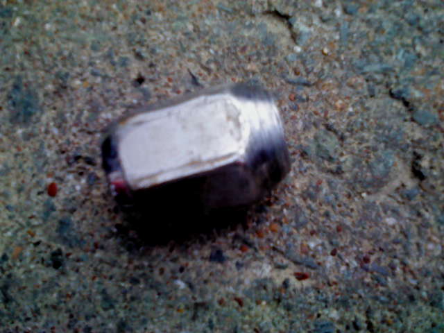

stahh Опубликовано 18 октября, 2011 Жалоба Поделиться Опубликовано 18 октября, 2011 если они ровные, то гайки не причем. а ты как все это дело закручиваешь? соблюдаешь последовательность(друг напротив друга) и момент затяжки? Цитата Ссылка на комментарий Поделиться на другие сайты Поделиться
(Alexey) Опубликовано 18 октября, 2011 Жалоба Поделиться Опубликовано 18 октября, 2011 Какие же они ровные блин - тут не вооружённым взглядом видно чё с ними, а гайки тяну звездой всегда, и моент затяжки от руки так сказать. В общем в своей жизни первый раз вижу такую фигню-что бы после снятия и установки колёс руль било. Цитата Ссылка на комментарий Поделиться на другие сайты Поделиться
