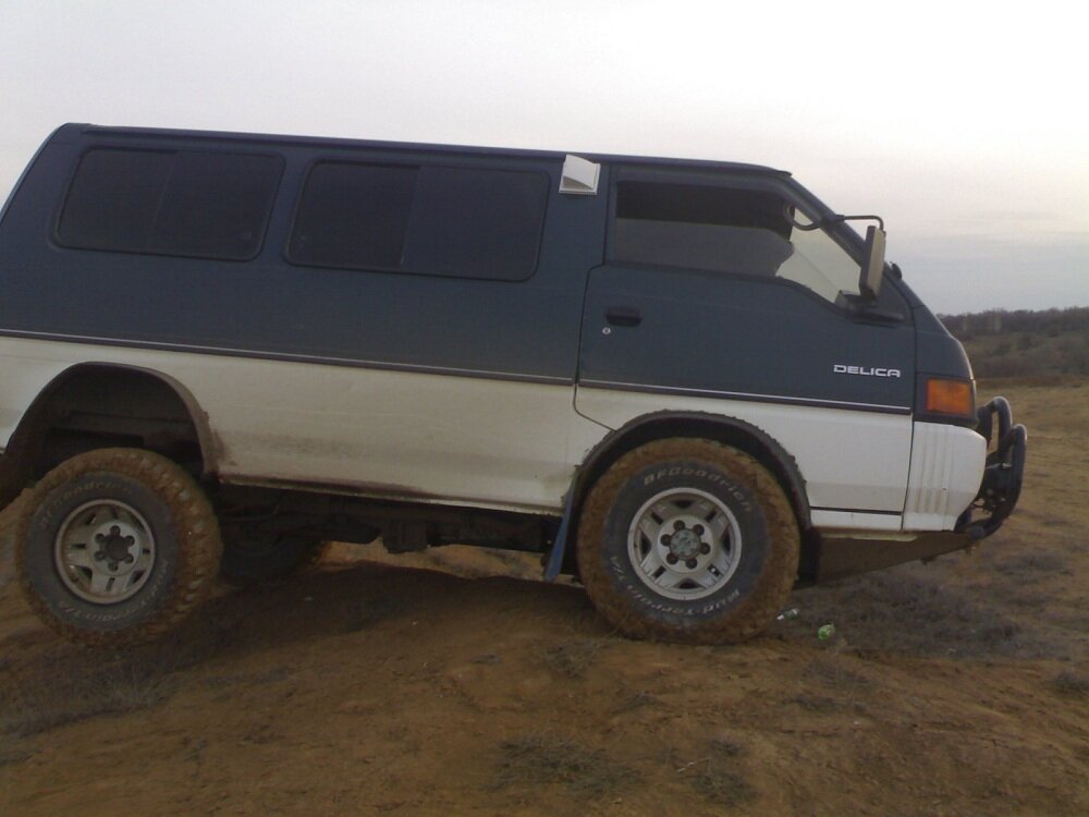

ruslan Опубликовано 24 февраля, 2012 Жалоба Опубликовано 24 февраля, 2012 ну вот к примеру диагональ И тут я очень потихоньку выбирался, а если бы я наступил на газ, то я бы опрокинулся... Цитата
