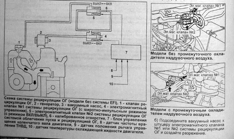

Капитан231 Опубликовано 20 апреля, 2011 Автор Жалоба Опубликовано 20 апреля, 2011 Обороты добавляются тягой, которая двигается за счет макумной диафрагмы. На диафрагму должен идти восдух по трубкам ,а трубки перепутаны причем так что хр. разберешся.Пример::с ЕГР трубка шла напрямую к насосу(диафрагма с тягой). НУЖНА СХЕМА Цитата
lial Опубликовано 20 апреля, 2011 Жалоба Опубликовано 20 апреля, 2011 это клапан повышения оборотов при работе кондиционера, он да, управляется вакуумом через соленоид, а термостат прогревочных оборотов ниже его стоит (он как буква Т и к нему подходят трубки с ОЖ) он чисто механический, термостат внутри отжимает шток, которым он отталкивается от упора, тем самым поворачивая вал внутри изменяя угол опережения впрыска на более ранний, и тянет рычаг, который уже тянет рычаг подачи топлива, отжимая его от упора винта холостого хода. Ось термостата стоит перпендикулярно оси рычага подачи топлива, слева на ТНВД. Цитата
vol Опубликовано 20 апреля, 2011 Жалоба Опубликовано 20 апреля, 2011 Вот схема по системе рециркуляци ОГ (EGR) Цитата

N181 Опубликовано 21 апреля, 2011 Жалоба Опубликовано 21 апреля, 2011 При вкл. кондиционера не чего не происходит даже наоборот обороты падают (двигателю тяжело) Плясать лучше от газульки.При вкл.кондея газульку должен двигать шток, шток соединён с вакуумной мембраной(входит в неё),от вакуумной мембраны идёт вакуумный шланг, этот шланг входит в эл.маг клапан(работает по принципу краника откр.-закр.при подаче питания, питание подаётся при нажатии кнопки кондея или климы), другой штуцер эл.маг.клапана соединяется шлангом с вакуумным насосом.Т.Е. газулька, шток, мембрана,шланг, эл.маг.клапан,другой шланг, вакуумный насос. Два(№1 и №2 на всех рисунках) Эл.маг.клапана "перевязанные" между собой трубками - это на ЕГР. Цитата

N181 Опубликовано 22 апреля, 2011 Жалоба Опубликовано 22 апреля, 2011 Сфоткай эти клапана, чёт мне кажется мусолим мы клапана ЕГР. Цитата
Виктор75 Опубликовано 30 апреля, 2011 Жалоба Опубликовано 30 апреля, 2011 (изменено) Вечер добрый. Срочно нужна схема ваккумных трубок каторые выходят с турбины,генератора,проходят по крышке распредвала к двум релюшкам и идут к ТНВД.У меня половины трубок Изменено 30 апреля, 2011 пользователем Виктор75 Цитата
N181 Опубликовано 1 мая, 2011 Жалоба Опубликовано 1 мая, 2011 Вечер добрый. Срочно нужна схема ваккумных трубок каторые выходят с турбины,генератора,проходят по крышке распредвала к двум релюшкам и идут к ТНВД.У меня половины трубок По крышке клапанов идут две трубки, обе(одна подача вакуума к эл.вмагн.клапанам ЕГР, другая от эл.маг.клапанов к самому клапану ЕГР, своего рода туда-сюда)- это заморока на ЕГР.Многие авторитетные деликаводы пришли к выводу, что сильно б\у дизель-моторен( к коим относится и ваш 1990г.в.)не нуждаются в данной приблуде.Отсюда вывод, что и восстанавливать её смысла нет. Остаётся кондей(если есть).Ну а к нему можно что то сколхозить(с гены напрямую на клапан вкл. кондея). С турбины выходят только шланги(на клапан перепуска и корректор по наддуву на ТНВД) "проходят по крышке распредвала к двум релюшкам и идут к ТНВД" - они к ТНВД не идут. Цитата
