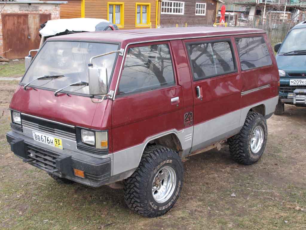

Волею судеб оказался счастливым обладателем двух раритетов - бензиновый грузопассажир 86г.в., и дизельный "пассажир" 85г.в. Мечтал именно о "Кубике" давольно давно, и вот осенью свершилось, а потом ещё и весной свершилось. Приобрёл не без помощи родного форума.
Эту тему открыл для более детального ознакомления форумчан и гостей нашего форума с чудо-автомобилем по прозвищу "Кубик". Ведь многие ни разу не видели и не представляли себе предшественника "Кирпича" и "Булки". А ведь в нём реализовано много интересных технических решений(аве цезарь РАМА) которые так или иначе отразились в следующих поколениях наших любимых машин.

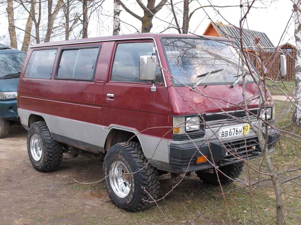

Собтвенно.... о чём это я... аААааа, сегодня состоялся торжественный первый боевой тест драйв дизельного Кубика. Для придания подобающих характеристик родные докатки "таганка" были преданы инквизиции, а на их место гордо водрузились 31е колёсья(вперёд Медведи, назад А/Тшка какая-то)
Научный факт: 31я резина на +20х дисках входит в арки Кубика без лифта и подрезки!
Так же было замечено что без лифта на Кубик встанут даже 35е колёса!!! Ну естественно без "малого сюрикена"(он же искристый болгарский меч) не обойтись.
А лифтуется Кубик не просто, а очень просто(аве цезарь РАМА).
Первые впечатления от тест драйва: Гангста-машина, напомнила УАЗ-Буханку в миниатюре, прыгает по пересечёнке как кузнечик. Движка 4D55 слабый(после Булки с 4М40 :)), правда мосты 4,6 и колёса 31е. МКПП дала понять что я ещё воДЯТЕЛ на бездороге, умудрился заглохнуть с разряженным АКБ, не завёлся, пришлось ждать батю на Рояле чтобы прикурить. И главное - геометрическая проходимость чумовая, передний свес не напрягает как на "Кирпичиках", брюхо не поранишь как на "Булках", и конечно же масса - Булка длиннобазка на 33х колёсах проваливалась, а Кубик проходил аки по-суху :)
В общем в дизельный Кубик в будущем поселятся Ф-БЕЛы, другие главные пары, может даже УАЗкины военники, и будет такой монстрик для локальных покатушек.
Бензинку же ждёт подготовка в ТР1, имплантация 4М40 с АКПП и СуперСелектом, лебёдка, 33и боггеры или симексы.

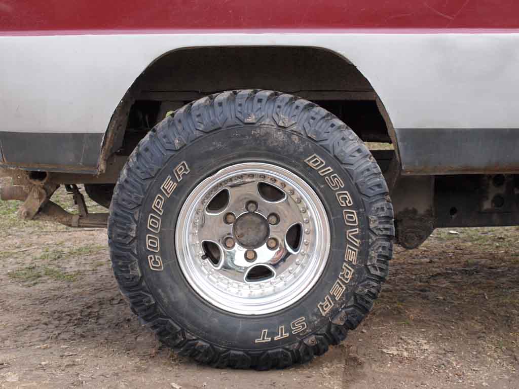

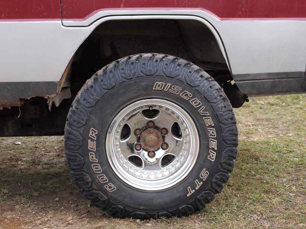

Сегодня поставил колёса 32/11,5 на минусовых дисках:
тут уже по любому резать нужно, переднее колесо:
%D0%9F%D0%B5%D1%80%D0%B5%D0%B4%D0%BD%D0%B5%D0%B5_%D0%BA%D0%BE%D0%BB%D0%B5%D1%81%D0%BE.jpg
заднее колесо:
Изменено пользователем Gektor
Сюдя по хрустам..., это не граната-а шлецы :(
Шлецы в где?? Мост? Ступица? Хочу получит диагноз по звукам с мобильника :-)
Я перед резал ( заднюю часть передней арки ), когда поставил 235*75*15

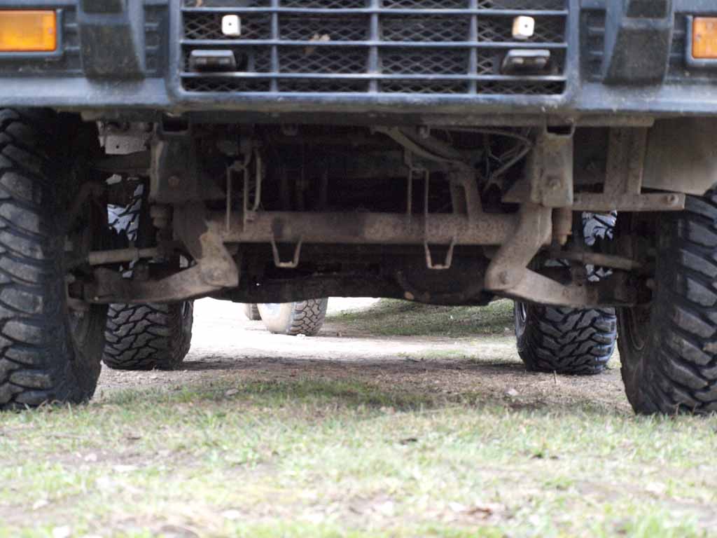

Сегодня поменял левый ШРУС, был убит в хлам, трещал даже в руках. Удалил передний стабилизатор, до заднего пока не добрался. Ну и порезался по-нормальному.
