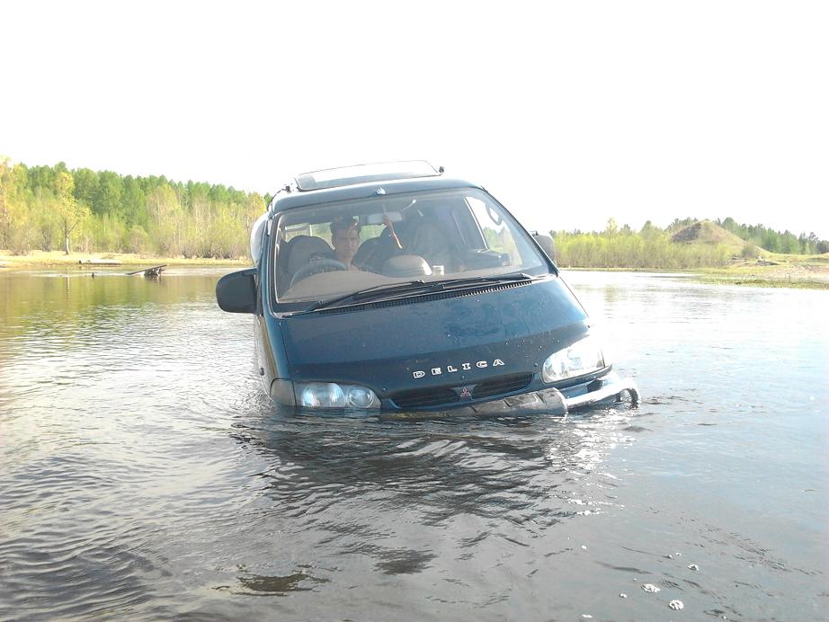

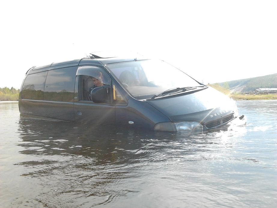

ГАНС Опубликовано 27 июня, 2012 Жалоба Опубликовано 27 июня, 2012 бармалей, водыто не хапнул движком? там воздухозабор под правой фарой ! Цитата
бармалей889 Опубликовано 27 июня, 2012 Жалоба Опубликовано 27 июня, 2012 Воды хапанул мама не горюй. Я ещё ступил, пытался завестись в воде и ещё больше нахватался. Всю ночь разбирал рожковыми ключами сушил двигатель, к утру завёлся и в 8 утра уехал в город, дело было в деревне. С глушака три ведра воды вылелося. Всё обошлось без последствий. Цитата
