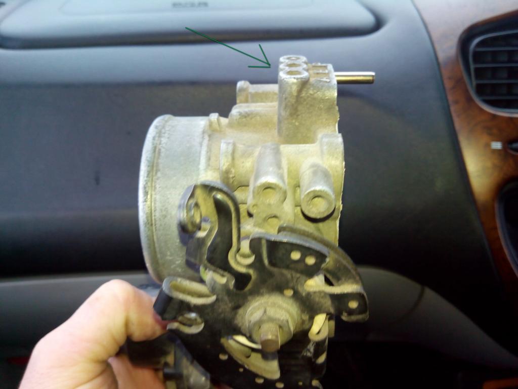

Всем обладателям бензо-булок! Будьте внимательны при покупке дросселя! Они бывают разные. Разница видна по трубочкам сверху (одна или две)
Теперь у меня лишняя не нужная мне заслонка (нижнее фото)

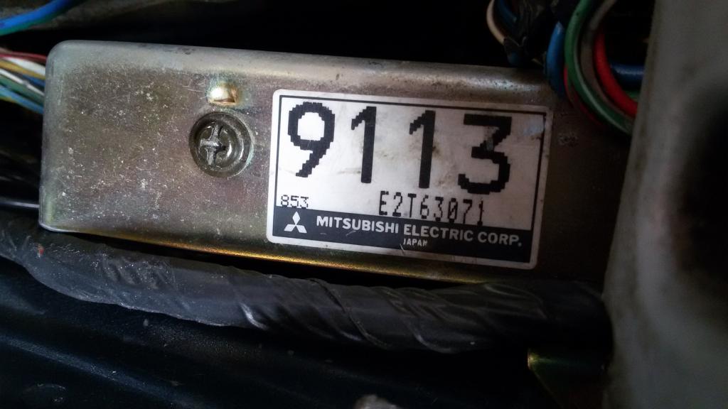

Alex_DV Привет!
Нашел на своем ЭБУ только то что на фото.
Что нибудь можно с ним сделать ?
Спасибо!

Александр, номерок вроде бы как такой MD 199 113 и на почту написал. Что скажешь ?
