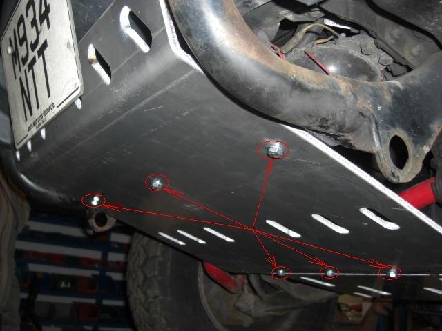

kamil, по моему мнению вокруг головок болтов надо наварить защитный бортик, что бы их не срезало на бездорожье post-9554-0-19724200-1304662815_thumb.jpg
(из практического опыта эксплуатации гусеничной техники)

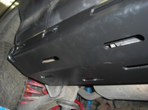

kamil, а можно поподробней об устройстве на фото. Очень интересно.

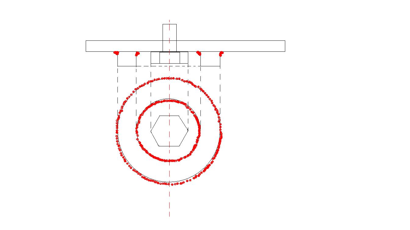

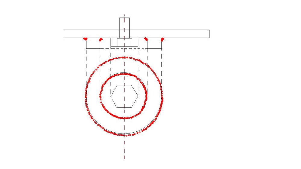

Эти винты должны быть устранены, чтобы иметь возможность менять масло.
I will have to remove front part when I need to change oil.
kamil, я думаю, для смены масла достаточно одного отверстия под сливную пробку. Я имел ввиду post-9554-0-45489900-1304881659_thumb.jpg Красное - варить сваркой
я так понимаю, что это силовой порог совмещенный с защитой салонной печки? там же как раз моторчик и стоит.
Мне кажется железо слишком толстое. автор боится подрыва на мине? :lol: шутка. неплохой проект, но катать длинную делику по бездорожью нерентабельно, по моему.
